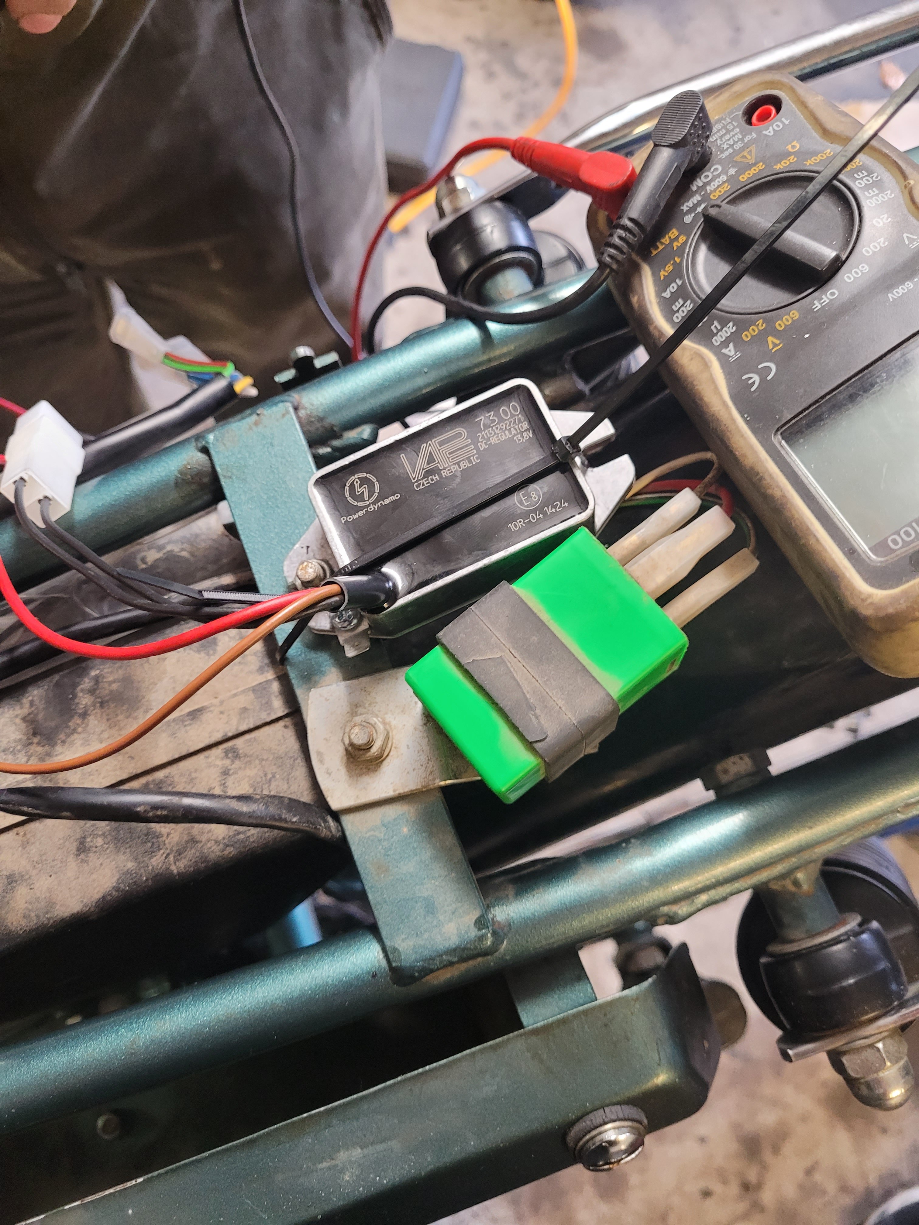

Haben heute diese Zündung an der KX 5 verbaut.
Plug&play bis auf die Gummidurchführung des Kabel am Motor ;-)
Völlige Begeisterung, Zufriedenheit und Perspektive auf eine pannenfreie Saison.
Richtig gut.

Ist das die gleiche wie aus meinem Link?
