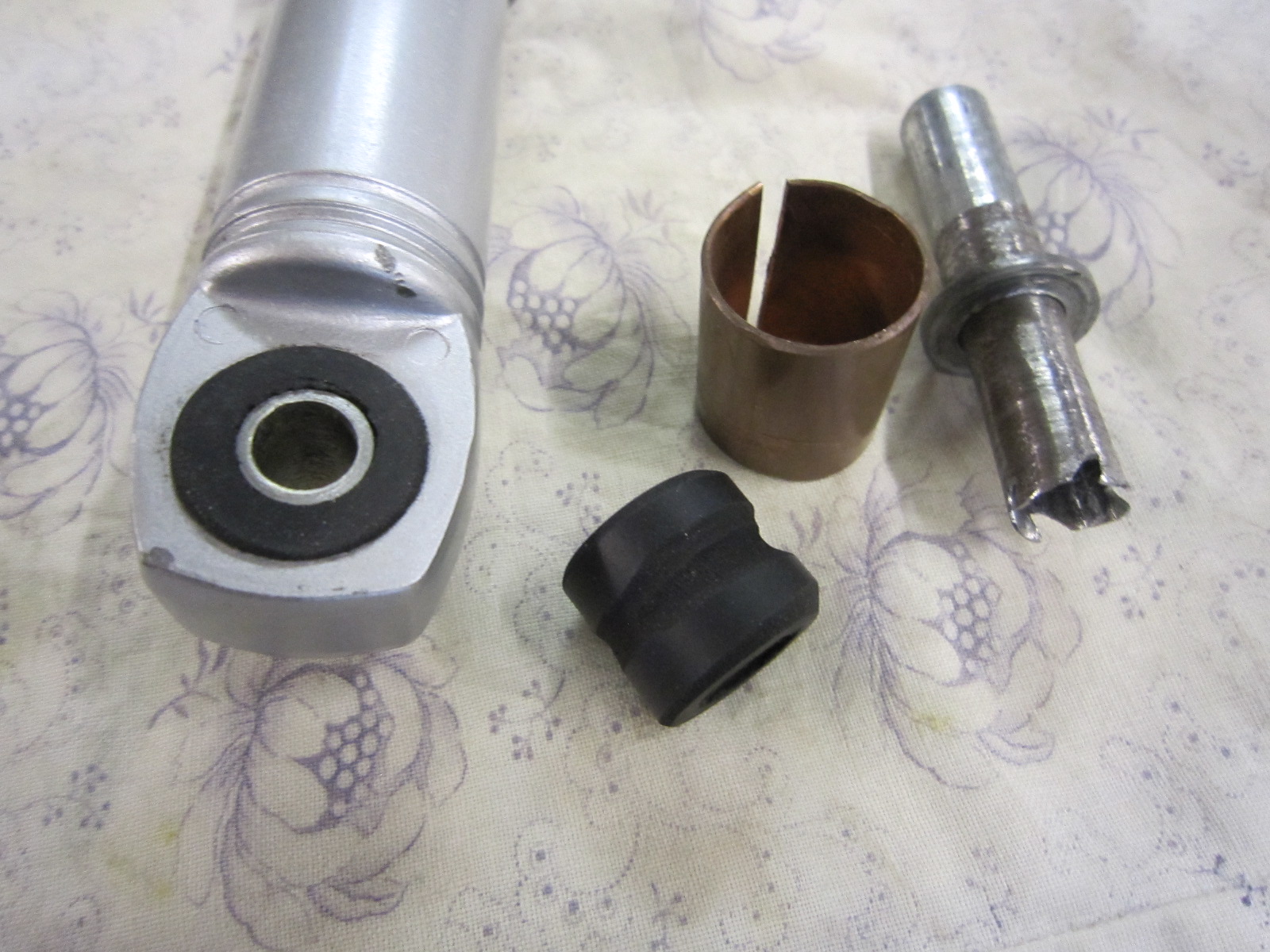

die 4 nbr 75 gummibuchsen sind soeben fertig geworden.
ein stück präzisionsrohr 8 auf 12 liegt auch anbei.
nun ist wieder arbeitszeit.
Super. Das schaut gut aus. 👍👍👍 Gruß aus dem hohen Norden. Rolf
