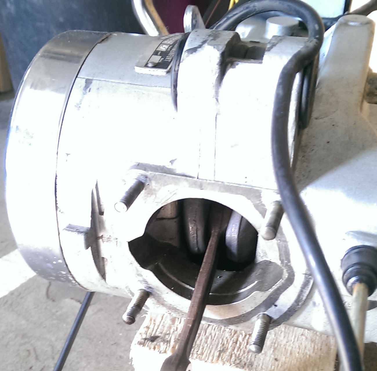

Guten Tag allerseits,
kann mir jemand verraten wie die Stehbolzen am bzw. im Motorgehäuse befestigt sind?
Gewinde und verklebt? Eingegossen? Sonst wie fest?
Wollte es eigentlich vermeiden aufzubohren.
Wollte diese auch erneuern das die Gewinde stark beschädigt sind.
Ist ein Sachs 505.
Danke für eure Tipps.
Tom
beines wissens nach sind die da nur reingedreht, könnte aber linksgewinde sein, sprich, links rum fest, rechts rum lose
Ganz normales Rechtsgewinde. Einfach mit Kontermutter rausdrehen,falls das nicht geht mit einer Zange oder Gripzange rausdrehen.
Bissl warm machen ist nie verkehrt falls die mit Loctite eingesetzt wurden. :wink:
Gruß Mike
