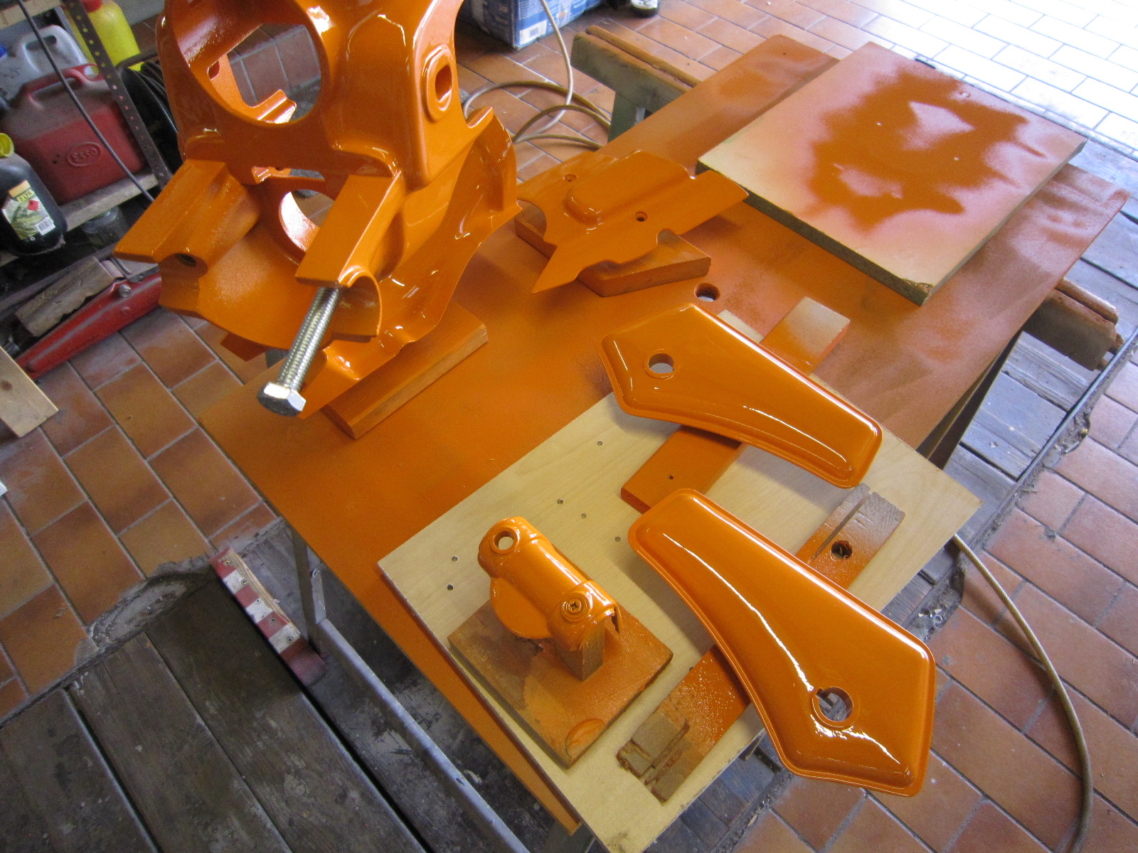

ich lackiere alles seit 45 jahren mit der pistole.
etwa 5-10 komplette moppels und bergeweise diverse einzelteile jedes jahr.
abgesehen von der zeitaufwendigen pistolenreinigung ists auch
wesendlich günstiger.

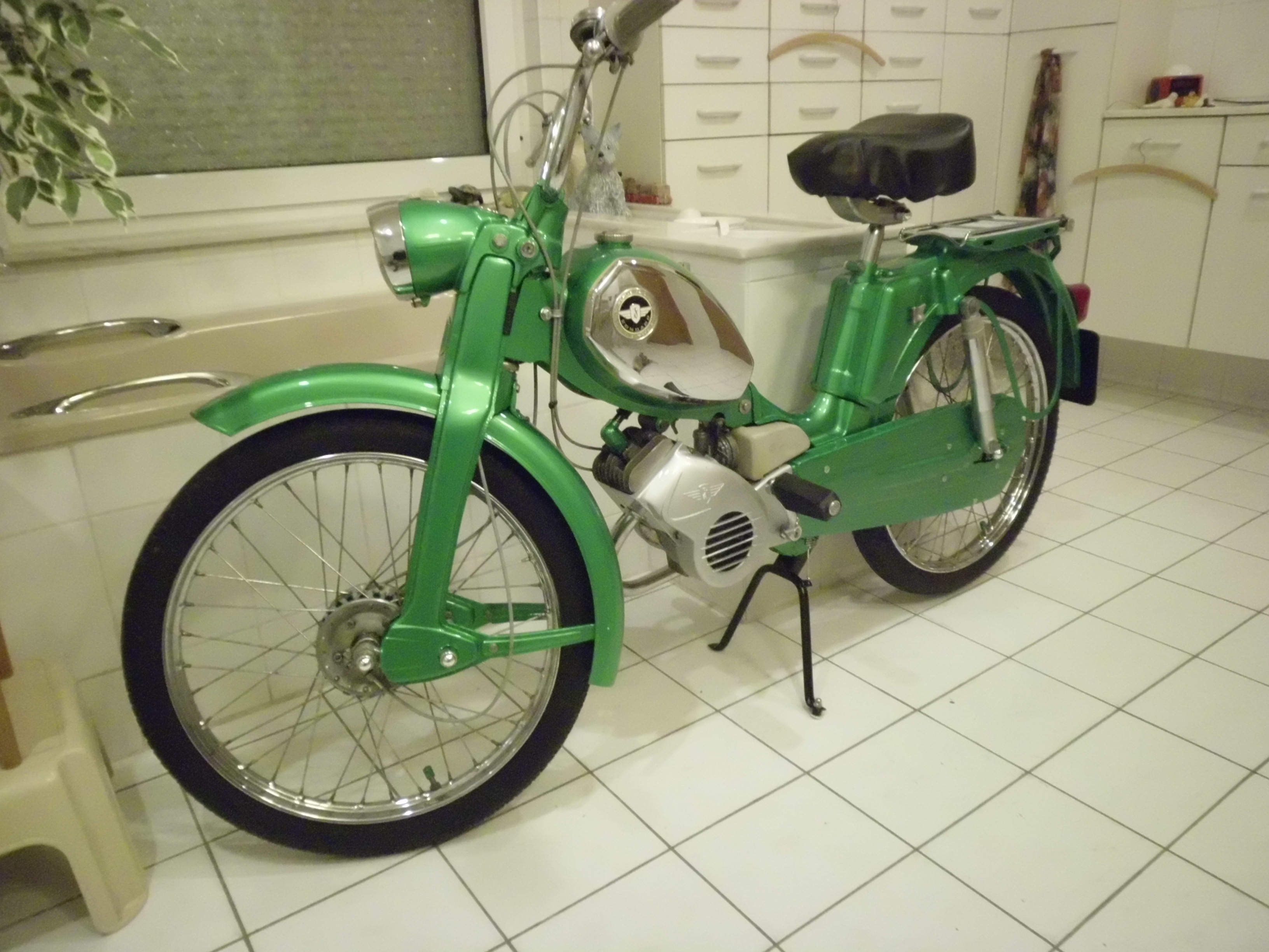

vergessen!
metallic, egal ob silber am motor oder bunt,
vorlack und 2k klarlack
= 2x pistolenreinigung.
das leid bei sparamkeit......
