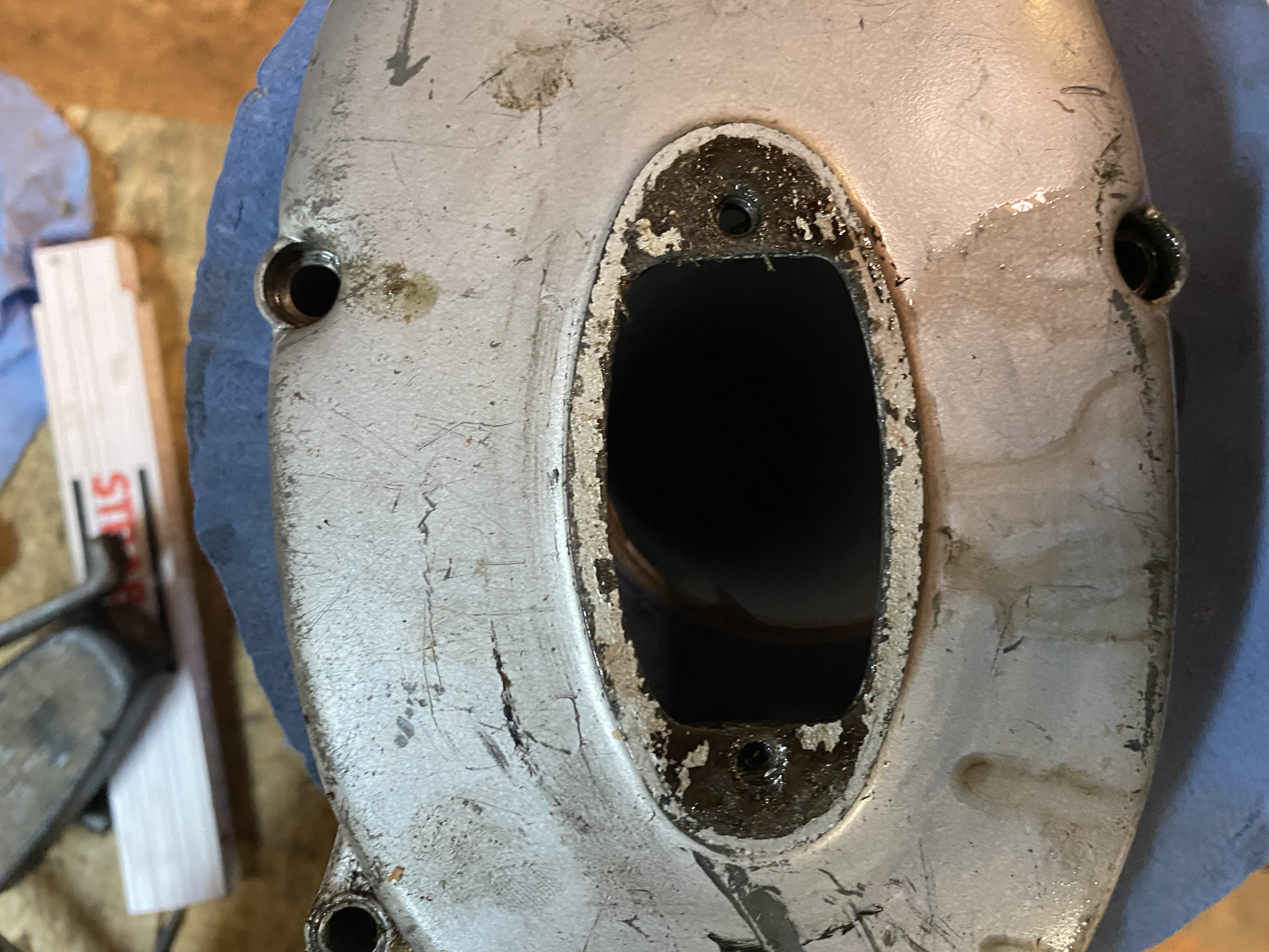

Hast du am Primärantrieb ein Ritzel oder Zahnrad mit Mutter M10X1 ? Dein Anzugsdrehmoment 20Nm wäre dann auch falsch.
Das ist die Mutter… Drunter ist die Scheibe die ich dann auch gleich austauschen würde

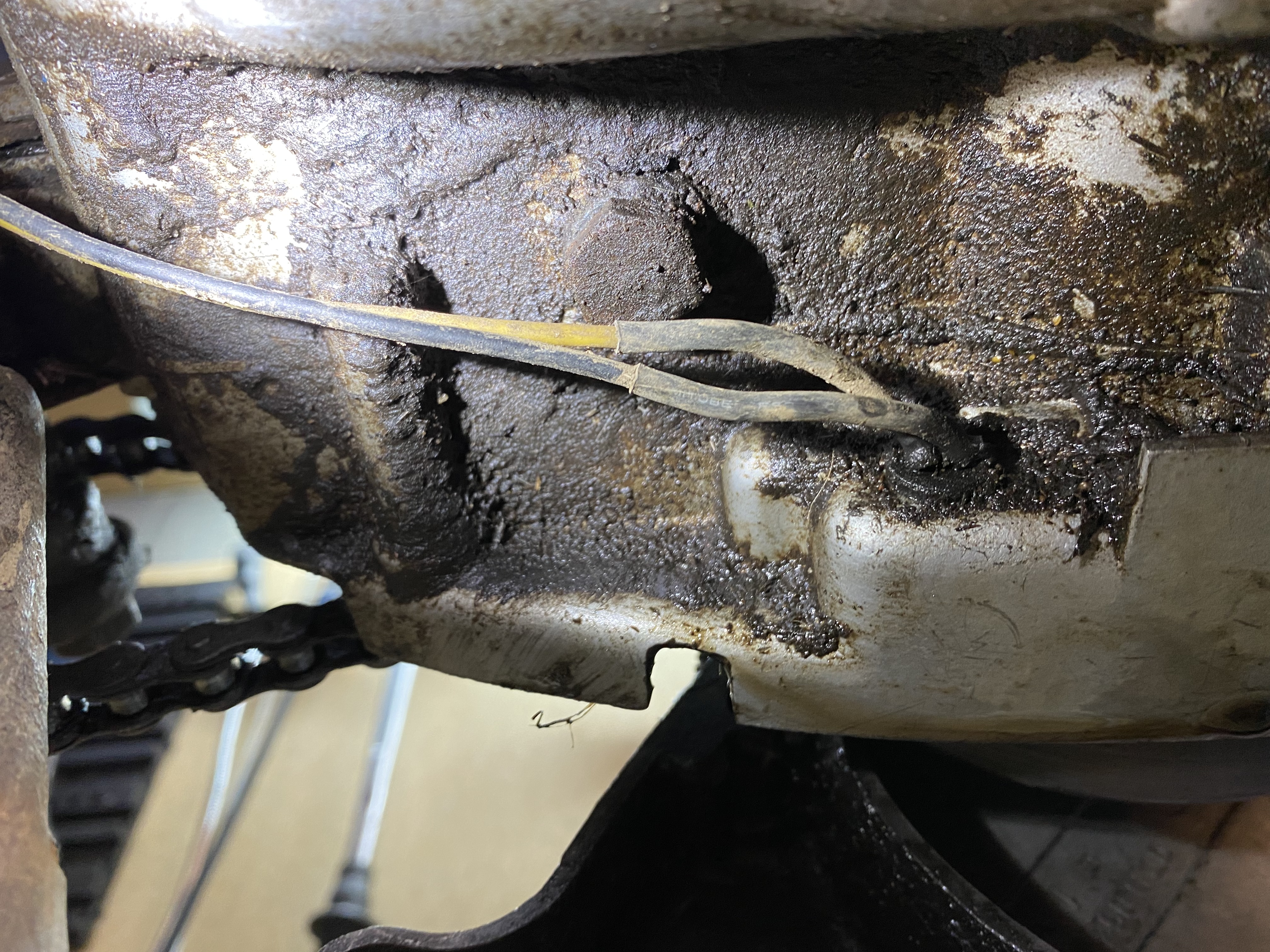

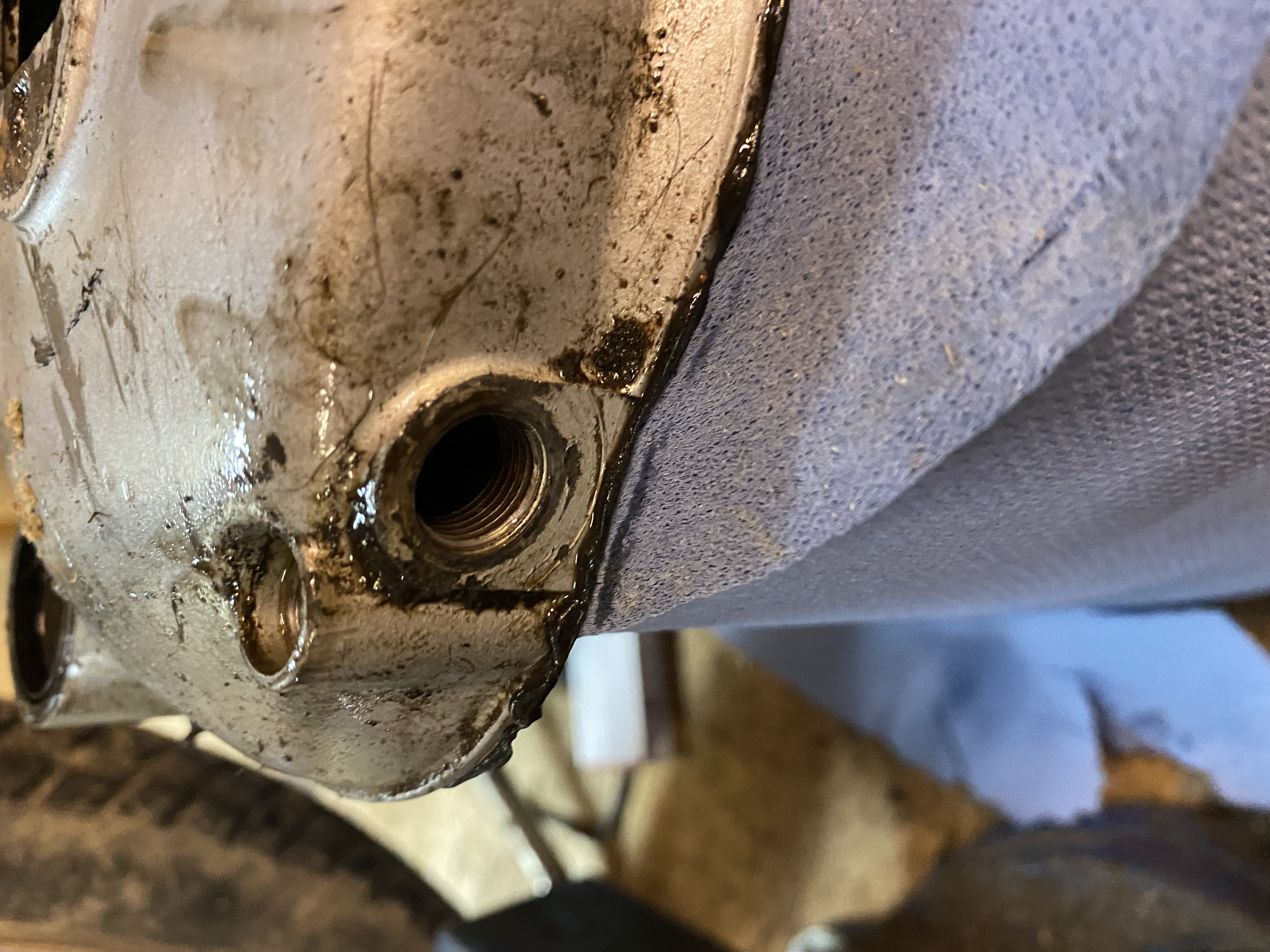

Die im Letzten Bild zu sehende Schraube über den 2 Kabeln ist die Ablassschraube oder?
Die im zweiten Bild zu sehende Öffnung ist die, die ich soweit angefüllt habe bis das Öl überlief
Und die im ersten
Bild zu sehende Schraube ist die wie du gemeint hast Die richtige Schraube oder. Also werde ich beim nächsten mal die dritte Schraube aufmachen und soweit auffüllen bis es dort überläuft

Anzugsdrehmoment ist bei M10x1 in den meisten Reparaturanleitungen für Sachs 50 Motoren mit 37 Nm-39Nm für die Kurbelwelle Antriebsseite angegeben. Magnetseite auch M10X1 mit 37 Nm-39 Nm.
Festhaltescheibe für die Kupplung sollte man sich besorgen um die Mutter Antriebseite anzuziehen.Dann müsste man auch ein zusätzliches Sachs Spezialwerkzeug haben, um das Kupplungspaket auszubauen. Bei den älteren Sachs 50 Motoren gibt es ein Werkzeug, siehe die gepostete Reparaturanleitung,da wurde das Pleuel festgesetzt um die Muttern zu lösen/anzuziehen.
Gruß Klaus<br /><br />-- 02.08.2021 13:20 --<br /><br />Sicherungsblech mit Innennase für 10mm Durchmesser sitzt unter der Mutter. 0246 049 000 lautet die Sachs Nummer.
