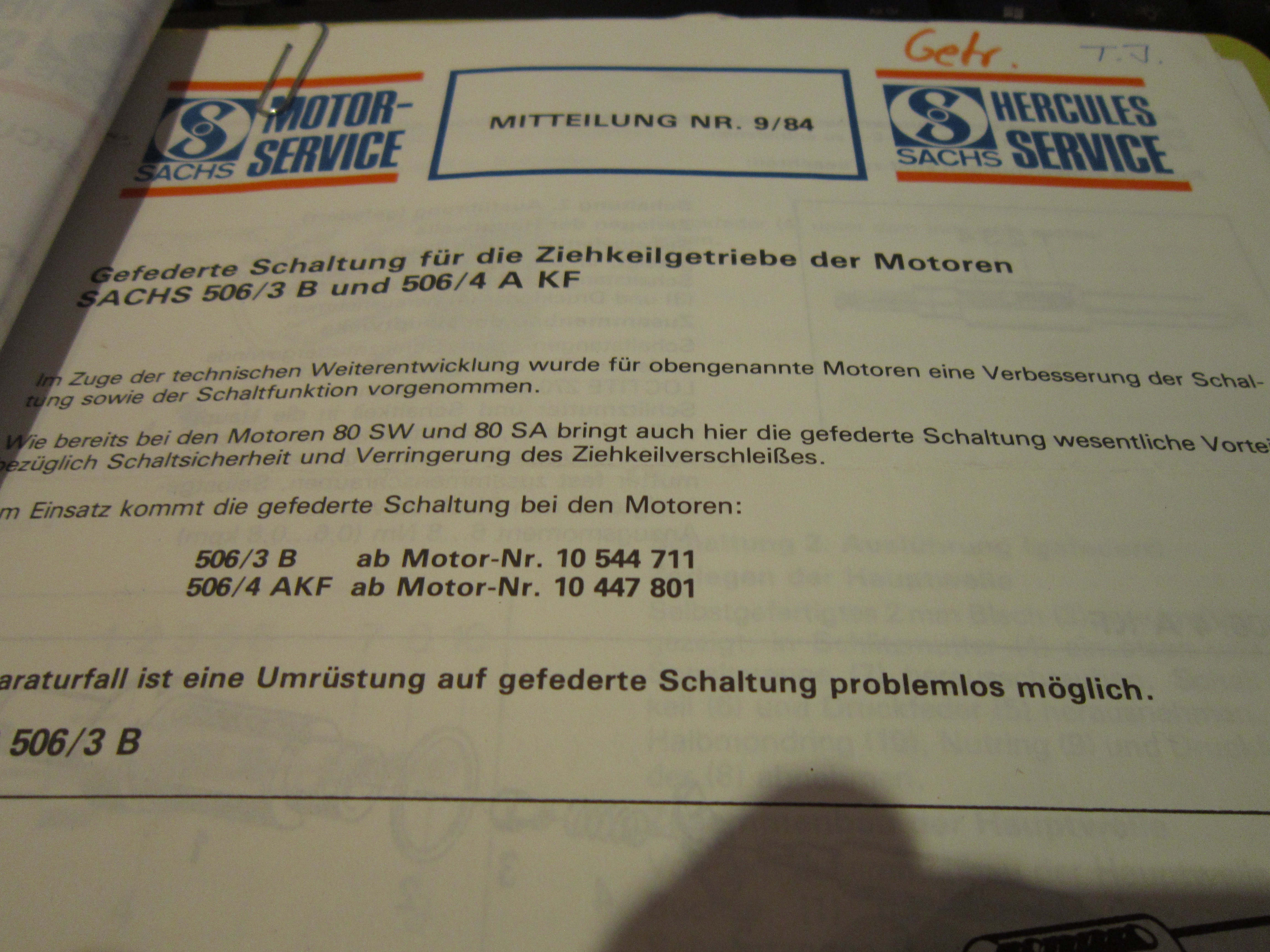

Klaus, wie meinst du das mit dem Thema "Gefederte Schaltung für Supra 4 Gp Fahrer"? Für Supra 4 GP-Fahrer im allgemeinen, also für Leute, die so ein Moped haben (so würde ich das jetzt verstehen, wenn ich es lese; bin aber nur ein normaler "Durchschnitts-Mitteleuropäer") oder richtet sich das an Stefan, also an eine Person, Pseudonym "Supra 4 GP Fahrer"??
Ist für Stefan.
Ab welcher Motornummer diese Schaltung verbaut ist, vielleicht intressiert es jemanden.
