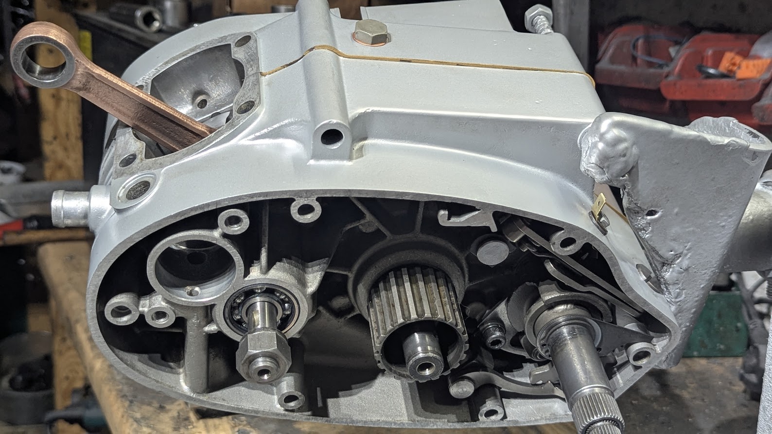

Darüber habe ich mir natürlich meine Gedanken gemacht, später die Lösung bzw. meine Vorgehensweise.
Armierung habe ich auch zuerst gedacht. Da jedoch die Bruchstelle schräg und mit großen Anhaftungsmöglichkeiten besteht....
habe ich es ohne gemacht. Dieses 2 k Knetmetall ist für solche Fälle prädestiniert, wie ich finde.
Von innen sah es zunächst so aus.
Dann von oben leicht abgefräst....
und die freien Räume drumherum mit 2 k Flüssigmetall befüllt
Wenn man die Getriebehälfte entsprechend leicht schräg lagert, läuft das Zeugs in jede Ritze, die noch übrig ist, in meinem Fall nicht ganz bündig zum Lagersitz. Von daher passt das. Von beiden Seiten verkeilt/verzapft, wie auch immer man das nennen mag. Belastung ist keine drauf, muss nur dicht halten. Und das wird es zu 100 Prozent.
Dann angeschliffen....
Wenn man die Übergänge dann sieht, muss man es mit Wasserschleifpapier finishen. Ich habe zur Kontrolle dann einen leichten Lackauftrag gemacht. Da sieht man dann am besten, wo noch unschöne Stellen sind. Ich musste zum Glück nicht nacharbeiten:
zum Vergleich ein Bild, wie es vorher ausgesehen hat.
Ich bin damit zufrieden. Die Abdrücke in der Rundung werde ich weiter nicht bearbeiten, die verschwinden später nach Verbau, sind nicht sichtbar. Man könnte es jedoch auch übertreiben und das auch noch beheben. Das ist mir jedoch zuviel des Guten. Man hat immer und überall ein paar unschönere Stellen im Guß oder auch durch irgendwelche Anbauteile, die mit dem Block in Berührung kommen.
Hat Spaß gemacht.
Fertig lackiert wird es dann später komplett, wenn beide Hälften zusammengefügt sind.
Wenn man so will, hat man aus der Not eine Tugend gemacht. Repariert u. gleichzeitig diese überflüssige Ritzelbegrenzung galant entfernt.

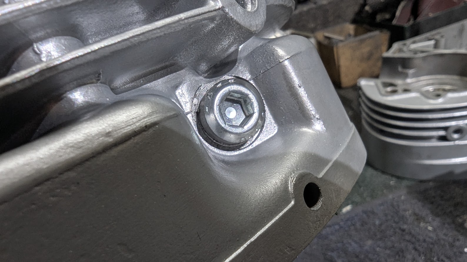

Zuerst jedoch erstmal die Wasserablaßschraube. Keine mit Schlitz, wie original, sondern eine mit Inbuss.
Die kann man im Vgl. zu einer Schlitzschraube viel leichter öffnen.

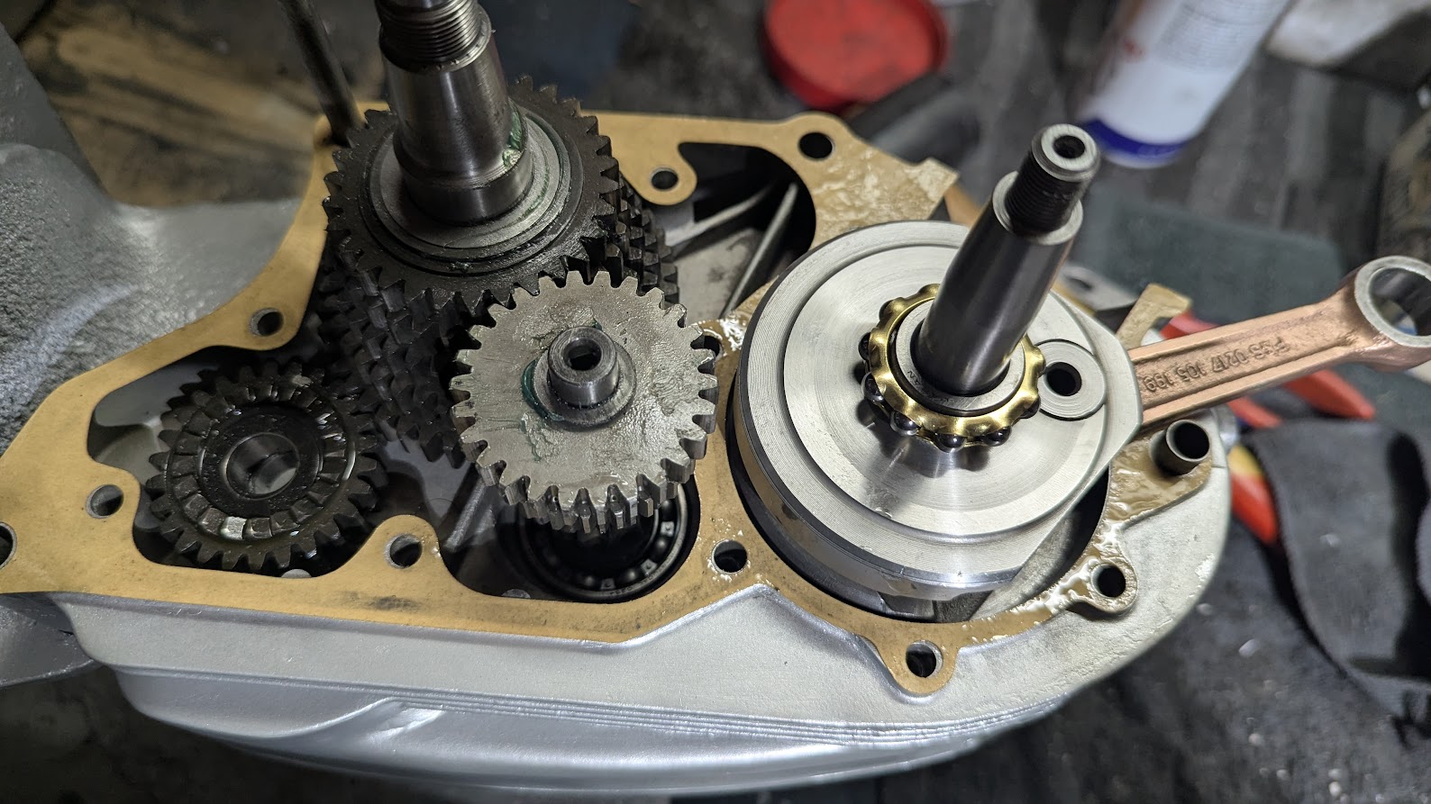

Dann alle Wellen eingemessen...
Mitteldichtung übrigens immer einölen.
Und mit neuen Schrauben zusammengefügt.

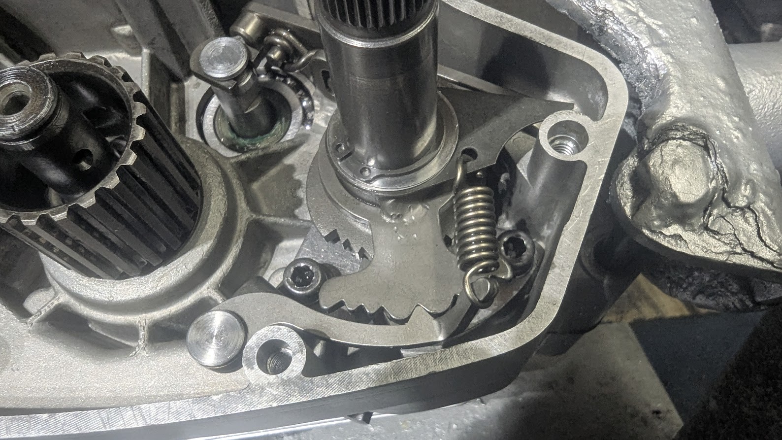

Kupplungsnabe drauf, dann zur Schalteinstellung.....

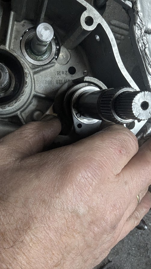

Man braucht kein Werkzeug um die Schaltwelle axial korrekt auszugleichen. Einfach die vorhandenen Scheiben auflegen...
Schaltautomaten aufstecken und mit den Fingern wie nachfolgend an der Verschraubung fixieren/drücken - quasi die Verschraubung simulieren:
Dann hält man das so und zieht und drückt mit der anderen Hand die Welle. Falls axiales Spiel spürbar ist, entspechend Scheiben hinterlegen. Wieviel hat man im Gefühl.....
Dann wieder abziehen und normal mit Schalthebel usw. montieren.

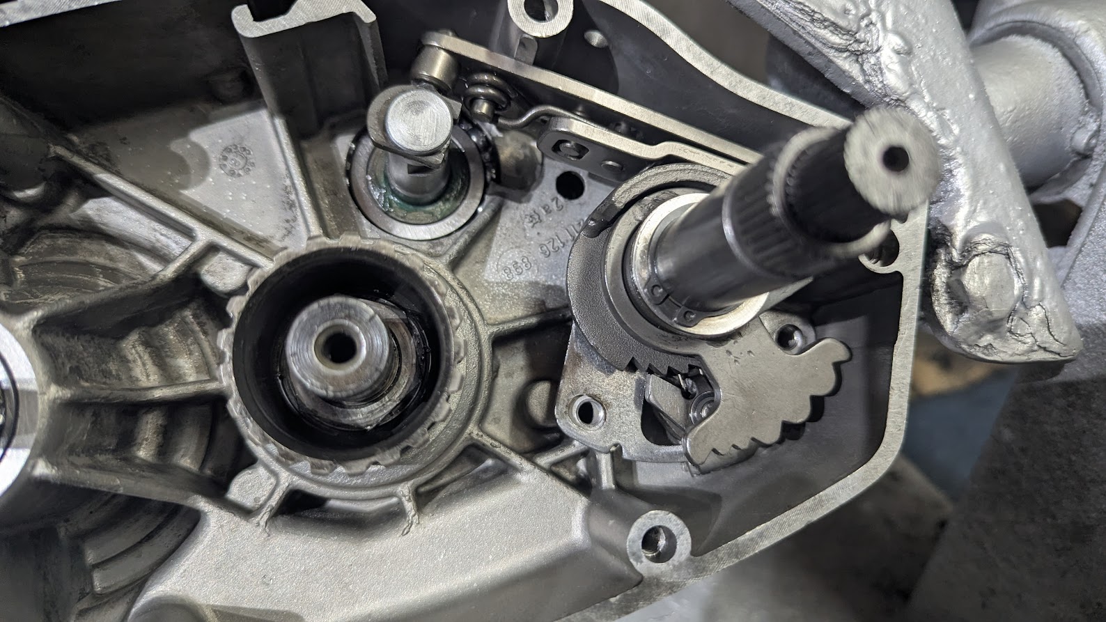

Dabei den Schaltautomaten so ausrichten, dass in der Leerlaufposition es so aussieht:
An der Rastenklinge ist bis jetzt noch nichts weiter passiert, das kommt jetzt:
So ausmitteln, dass sie in Leerlaufposition so steht:
Dann in den dritten Gang gehen und die Feder (OHNE WERKZEUG - das geht mit dem Fingernagel) einhängen:
Dann die zweite Schraube festziehen und die Schaltung probieren. Schalthebel drauf und am Ritzel drehen, gleichzeitig die Kupplungsnabe mit dem Handballen leicht bremsen - schalten, hoch und runter. In der Leerlaufposition angekommen, folgendes machen: Ritzel drehen und die Schaltstange mit den Fingern nach hinten drücken und nach vorne ziehen. Sozusagen prüfen, wie weit der Weg nach hinten und vorne ist, ohne das es "rattert" bzw. man an den ersten bzw. zweiten Gang kommt. Hat man ungefähr die gleiche Strecke, passt das. Wenn nicht, die Rastenklinge entsprechend nach links oder rechts versetzen und wieder probieren. Das geht mit ein wenig Übung recht schnell.
Hier braucht man keines dieser ominösen Spezialwerkzeuge, bei denen dann das Hirn ausgeschaltet wird. Ich mag sowas überhaupt nicht.

Dennoch eine Frage. Warum verwendest Du diese furchtbaren Maschinen Schlitzschrauben? Die waren ja bei allen deutschen Herststellern damals, auch hauptsächlich aus Kostengründen Standardausrüstung.
Die Japaner hingegen verwendeten seiner Zeit auch schon oft teilweise Inbusschrauben. Und die hatten auch schon richtige moderne Vergaser.
Da ich gleichmäßige Drehmomente besonders bei Flächenverschraubungen sehr schätze, fliegen bei mir diese Schlitzschrauben immer in den Müll. Wäre das nicht besser und exakter hier mit Inbusschrauben zu arbeiten?
Viele Grüße Christoph
Alles richtig, was du schreibst. Nur mag ich die Optik an solchen Motoren überhaupt nicht 😉.
Ich komme mit den Schlitzschrauben sehr gut klar, von daher werde ich sie auch weiterhin nehmen.
