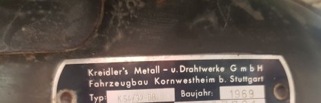

Was für ein Mopped genau hast du denn?

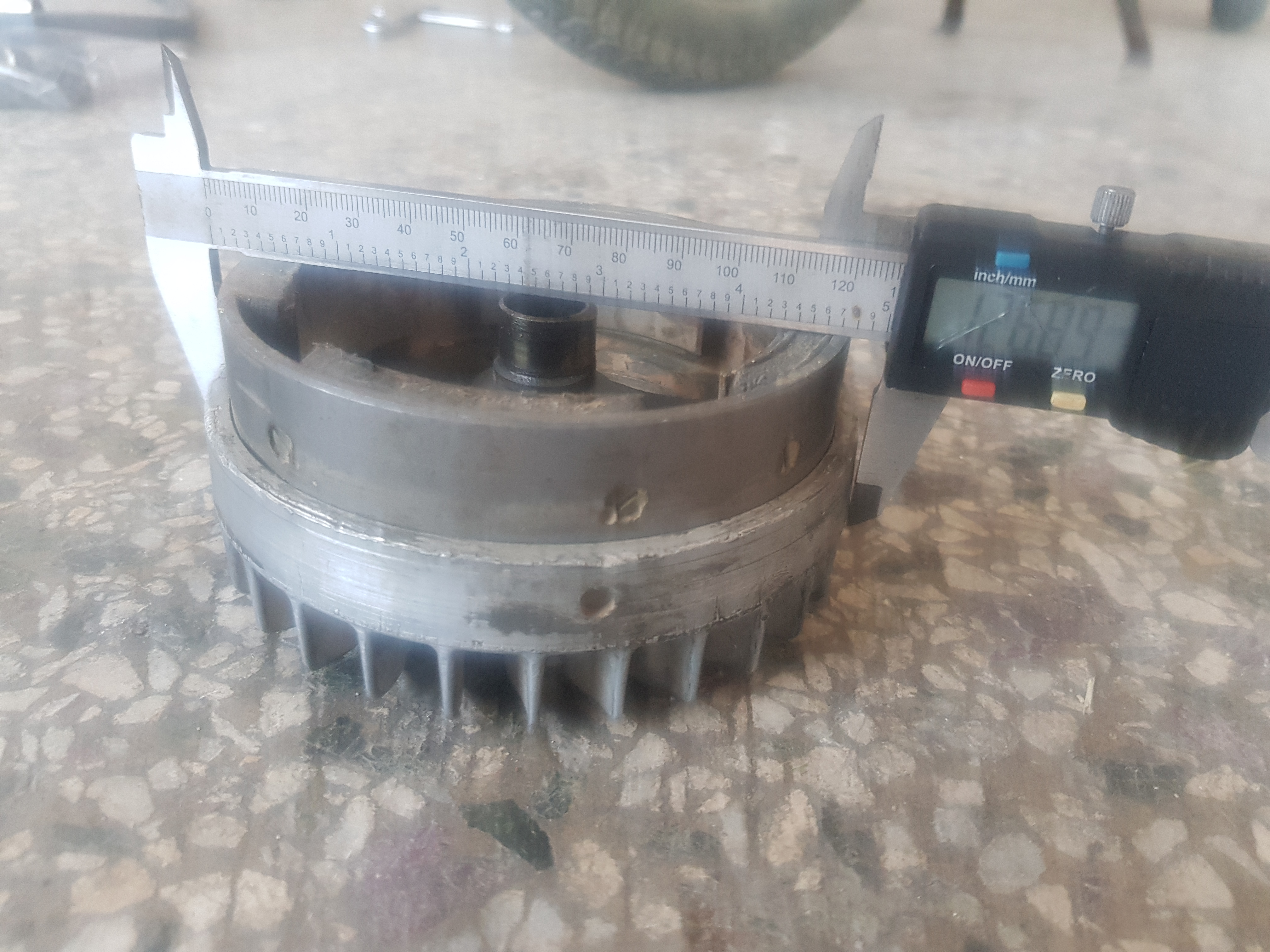

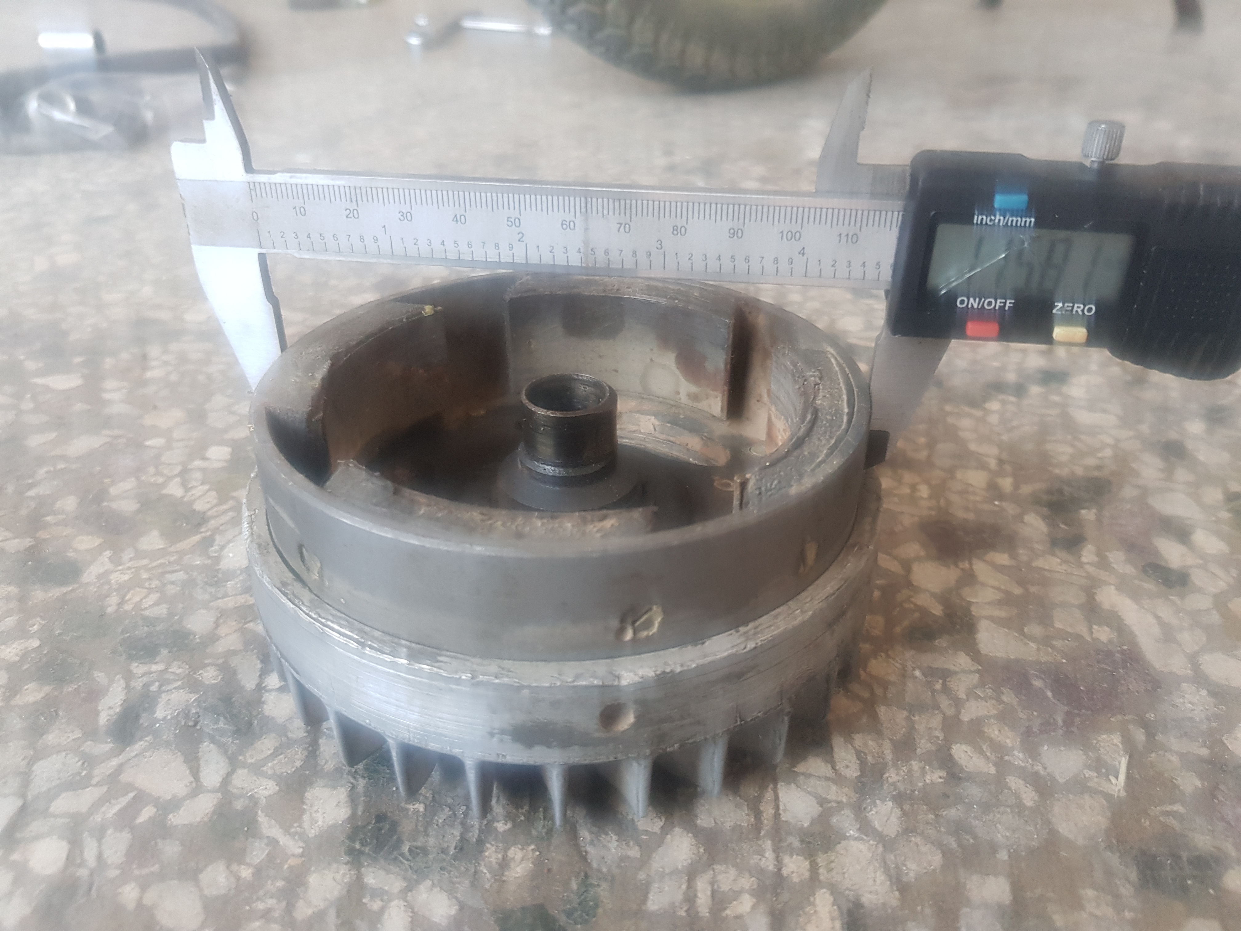

Und miß schon mal den Durchmesser vom Polrad.
So richtig?

Den Aussendurchmesser benötigst du.
Die meisten Motoren laufen mit 15 bis 20° v. OT ganz ordentlich.

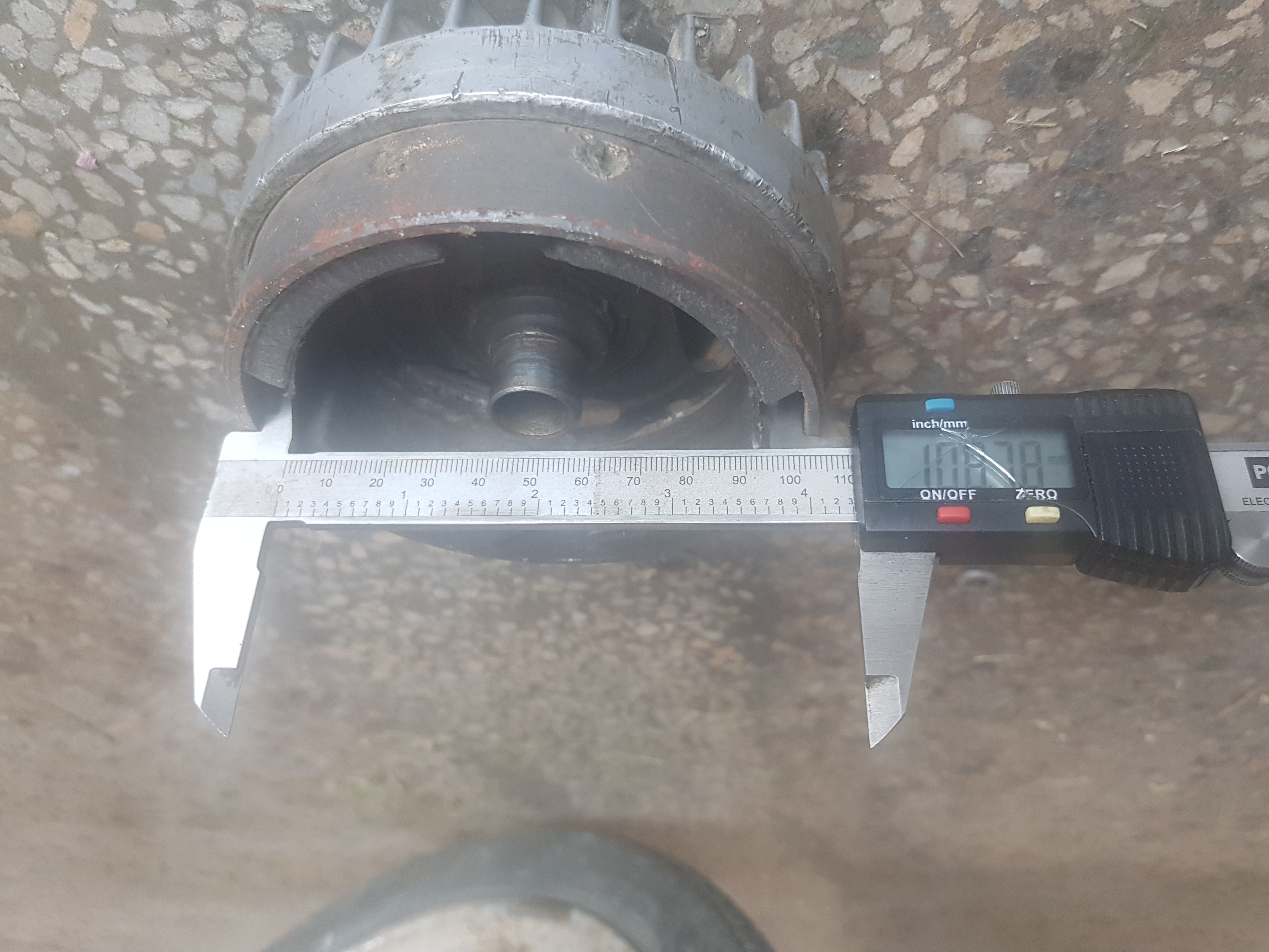

Über den Umfang des Polrades kannst du dir dann die Markierung festlegen ohne mit einer Messuhr oder Gradscheibe hantieren zu müssen.
So
