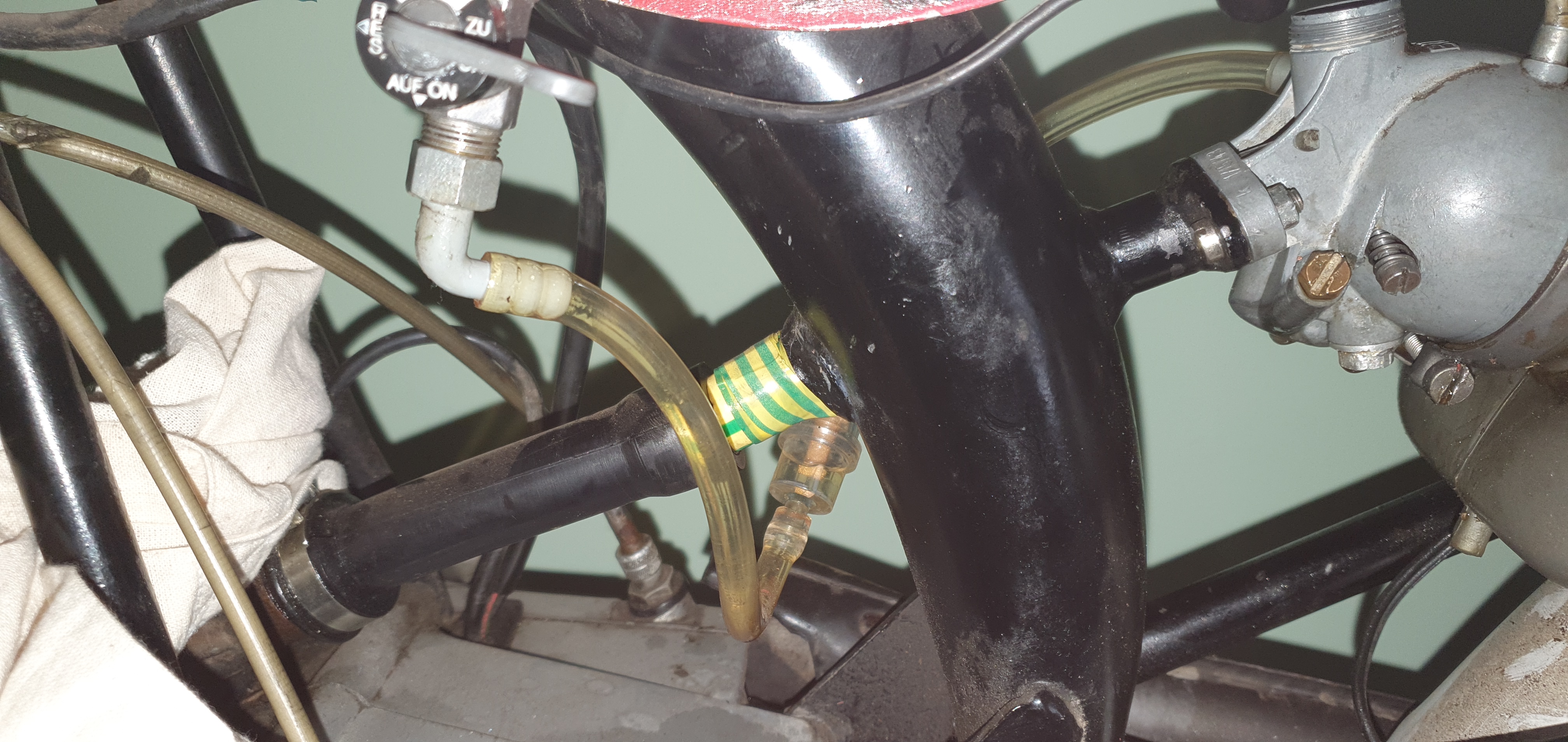

Den Auspuff habe ich gestern komplett freigebrannt. Anschließend habe ich eine Probefahrt gemacht und das stottern ist immer noch nicht weggegangen. Es gibt eine Sache die ich noch nicht erwähnt habe. Die Hercules hat den Vergaser hinter einer Strebe von dem Ramen und zieht somit das Gemisch von dem Vergaser aus durch den Durchgang vom Ramen zum Motor. Normalerweise ist auf der Seite zum Motor ein Stück Rohr gewesen um den Gummistuzen vernünftig dicht zu bekommen. Dieses Rohr hat jedoch irgendwer mal abgeflext. Aus welchen Gründen weiß ich nicht. Jedenfalls habe ich das Rohr erstmal provisorisch durch ein Stück Gartenschlauch ersetzt gehabt, um den Motor überhaupt erstmal zum laufen zu bekommen. Ich kann im Moment leider kein Bild einfügen. Wenn ich zuhause bin, werde ich das noch nachholen. Meine Vermutung ist, dass der Motor bei dem Gartenschlauch extreme Nebenluft zieht und dadurch keine Leistung hat und stottert. Was sagen die Experten dazu? Und welche Möglichkeiten habe ich, das wieder vernünftig zu machen? Schweißen soll man ja eigentlich nicht am Rahmen. Könnte man vielleicht sogar den Vergaser nach vorne legen um den langen Ansaugweg zu vermeiden?

Hier kommt jetzt das Bild.

Wildeste Konstruktion die ich bis jetzt hier gesehen habe! 😂
Ich würde versuchen das so zurück zu bauen wie es gehört. Alles andere ist im Heuhaufen nach der Nadel suchen.
Nehm die Explosionszeichnung und bau es anhand der zurück, danach auf Fehlersuche gehen. Das macht am meisten Sinn.
