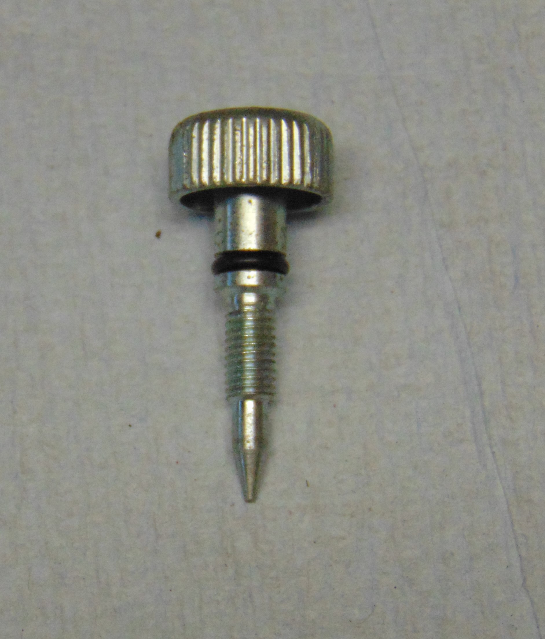

Hallo, ich möchte auch noch einen Tip abgeben: dein Vergaser hat doch sicherlich noch diese Ablaßschraube mit dem Rändelkopf, wenn das Problem mit dem Stottern auftritt würde ich mal diese Schraube rausdrehen und schauen ob genügend Benzin kommt bzw. ob eventuell Wassertröpfchen zu sehen sind, am besten mit einem sauberen weißen Tuch alles auffangen und anschauen, Benzin verdunstet nach ein paar Minuten, Wasser und Schmutz bleiben übrig, die haben damals keinen Benzinfilter gehabt, somit könnte auch im Lauf der Jahre feinster Schmutz (oft bräunchlicher Roststaub aus dem Tank) in der Schwimmerkammer abgelagert sein.
