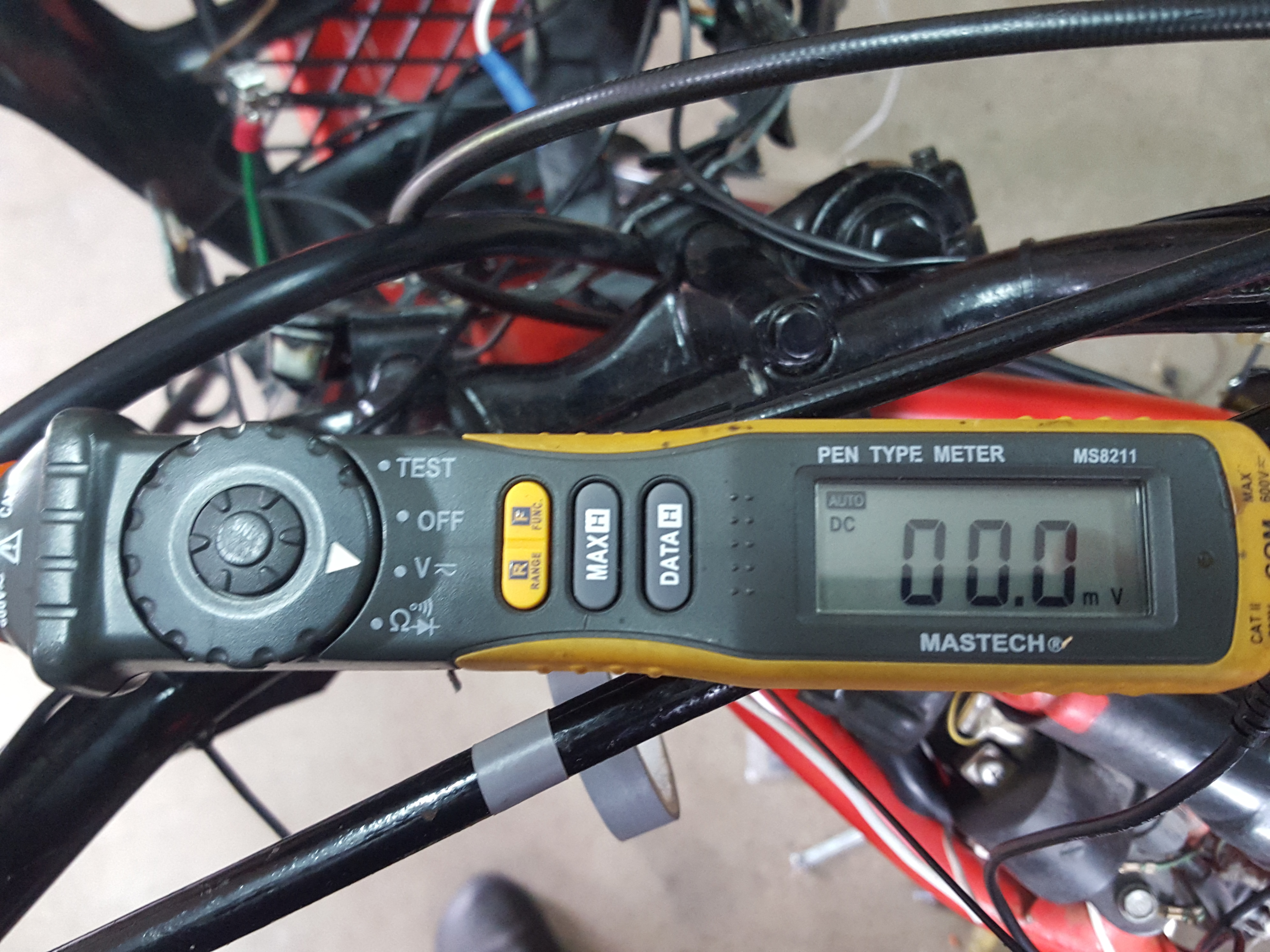

Also das dunkel/blaue ist eigentlich das Kabel für Fernlicht das funktioniert auch damit.
Wenn ich es aber beim Blinkerschalter durchmesse, erhalte ich keinen Strom Impuls von den 6 Kabeln die noch vom Schalter weg gehen hell/grün,braun/weiß,schwarz, d/blau,pink,oder weiß einer davon müsste doch fürs Relais sein ???

Es müsste doch von Bild 7, ein Kabel für's Blink-Relais sein. Wenn ich diese aber mit dem Tester beim betätigen des Blinkerschalters durchmesse, müsste doch einer den Strom fürs Relais abgeben oder. Aber nix ! Nur weiß hat Strom wenn am Schalter Licht angeschaltet wird. Die Blinker werden doch normal nicht über Masse geschaltet, so kenne ich das. Und wofür ist das schwarze Kabel ?<br /><br />-- 16.07.2015 11:26 --<br /><br />Bin seit März zwar nicht jeden Tag, aber schon oft dabei :( Hölle :evil: habe schon überlegt sie in eine Fachwerkstatt zu geben :oops: komme einfach nicht drauf..soon.....sche.....ß :| :p

Aber die Blinker blinken und zwar alle geilchzeitig mit dem Scheinwerfer zusammen.
Und wenn Blau Fernlicht ist passt ja irgendetwas mit dem Schaltplan nicht....
Der blaue schaltet auch genau bei Anwahl des Hi also Fernlichtschalter. Das passt soweit und auf und abblenden funktioniert.

Blinkrelais ist auch neu nur welches kabel soll da hin wenn ich mir mal so irgendwo Strom hole und an grau vom Relais lege blinkt Alles !!! :shock:
