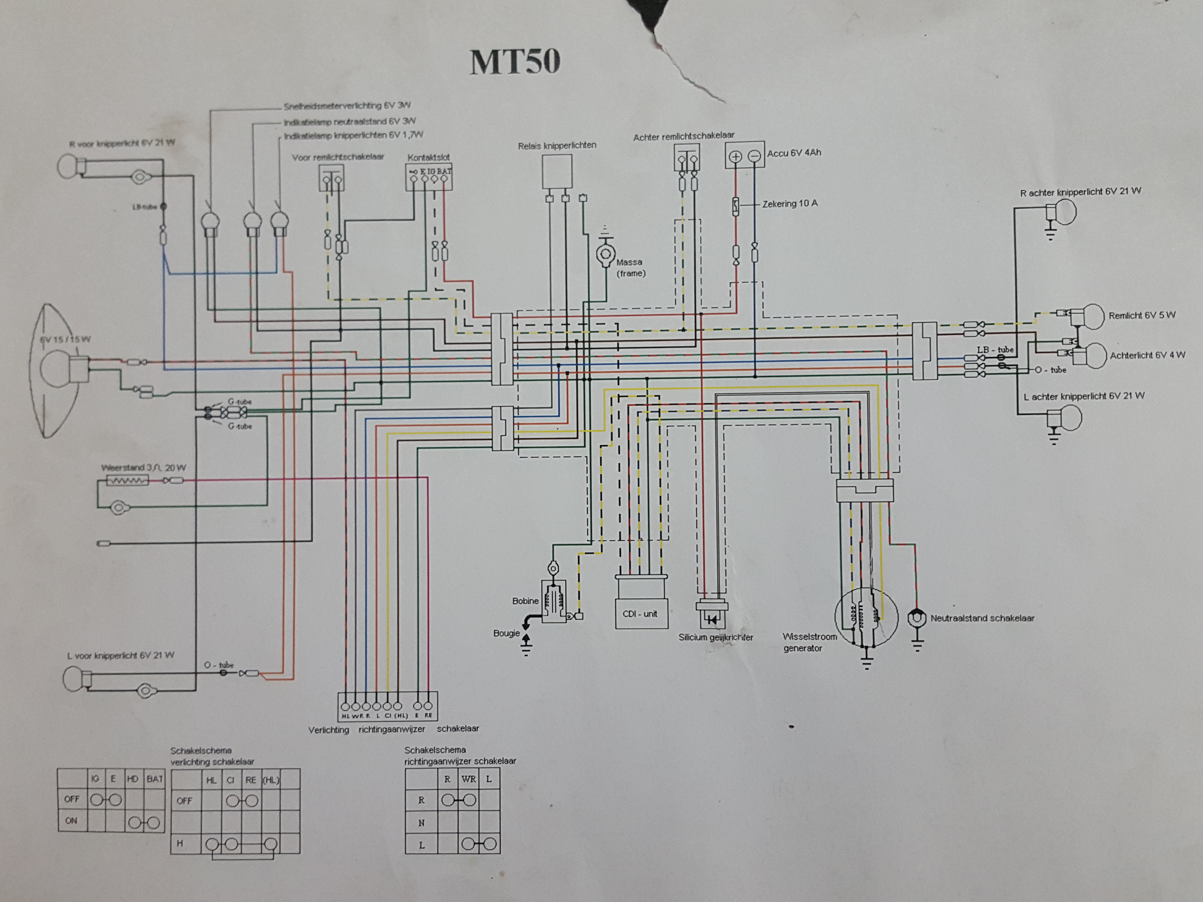

......hier schon mal ein Schaltplan. Von einer MT50
Müsste passen.Ich versuche noch ein paar Fotos bei zu packen.

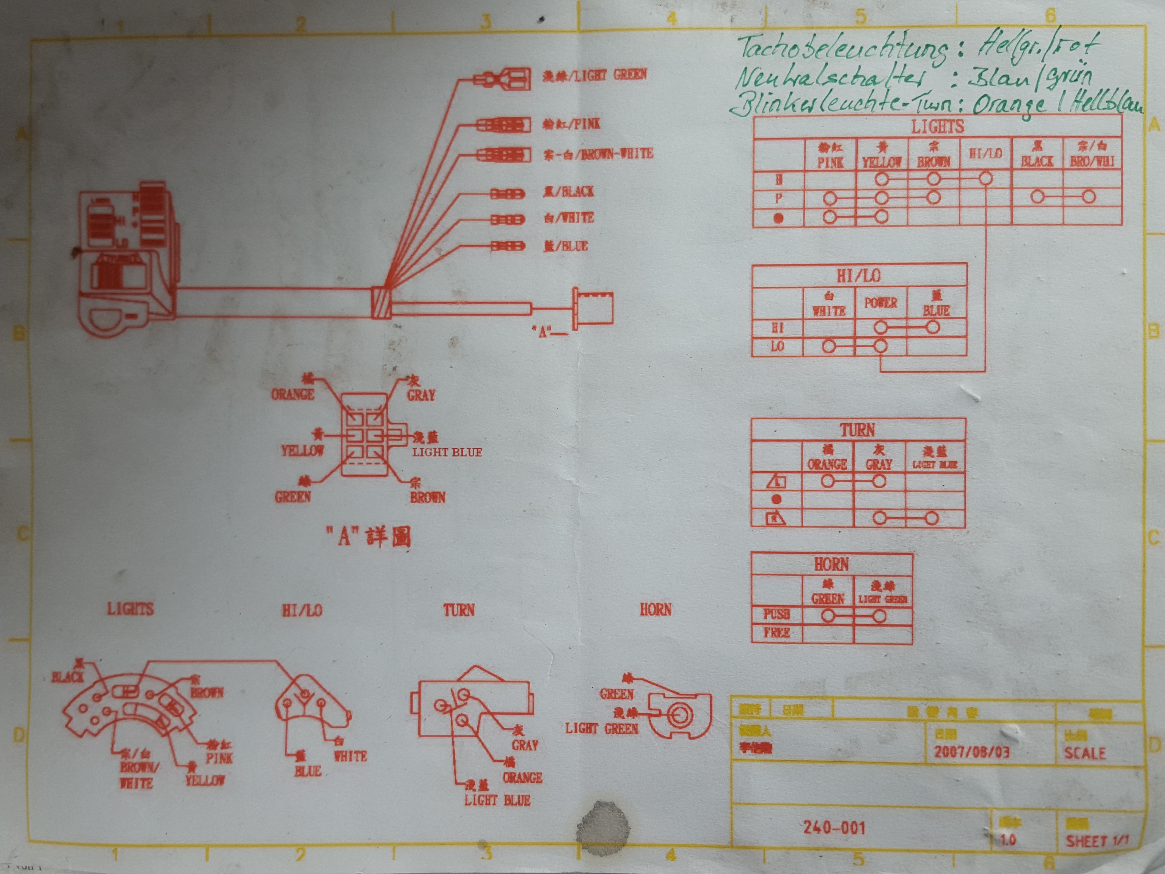

Ich habe hier noch den Belegungsplan vom Lenkerschalter, womit ich allerdings nicht viel anfangen kann. Vielleicht könntest du mir ein wenig davon erklären.
Kann auch mit den Farben: pink, braun/weiß, hell/grün nicht so richtig was anfangen.
Oder zB.warum blau einen Doppelstecker hat.???
Wenn mir jemand die Farben ein wenig erklären könnte.

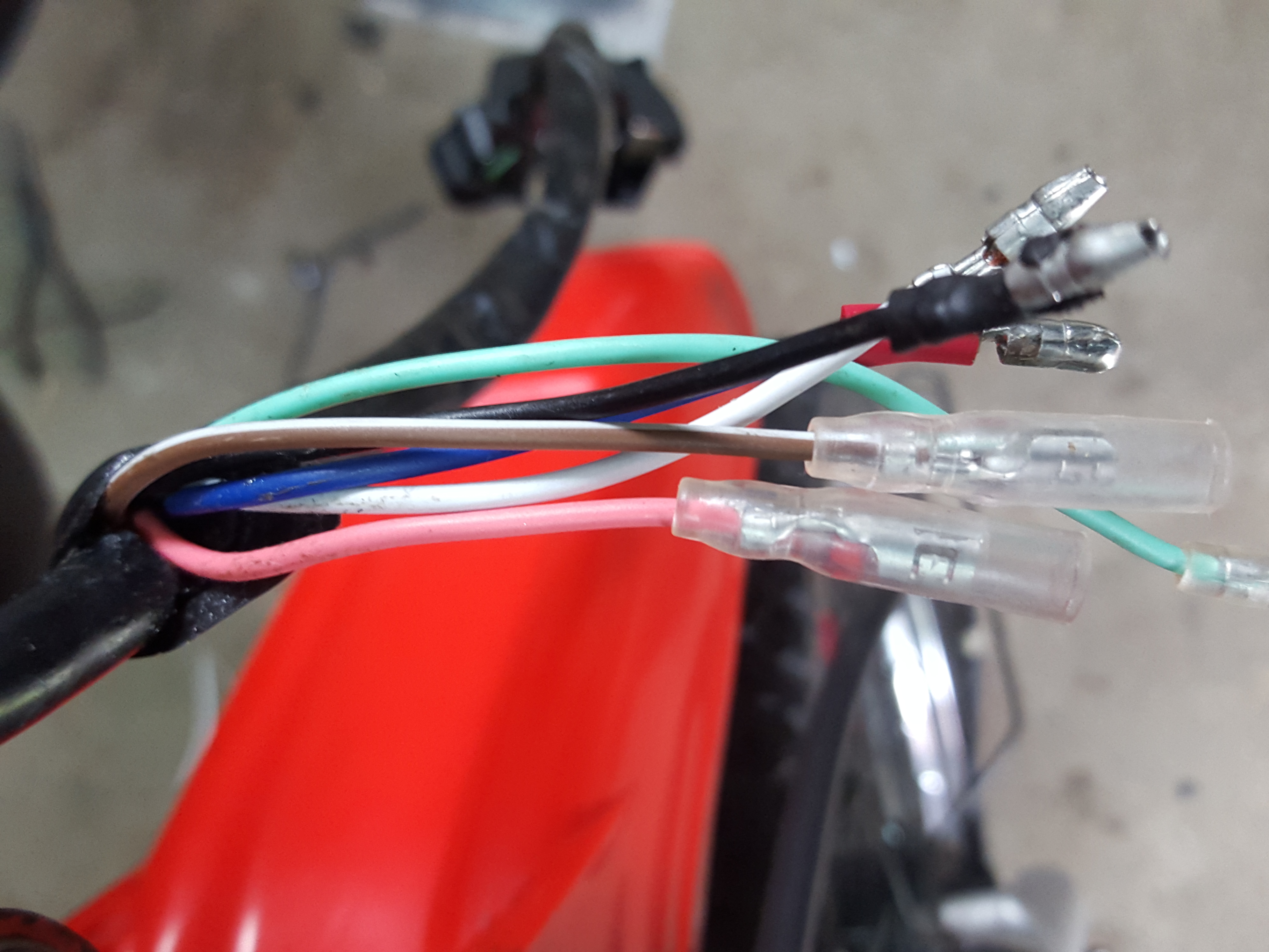

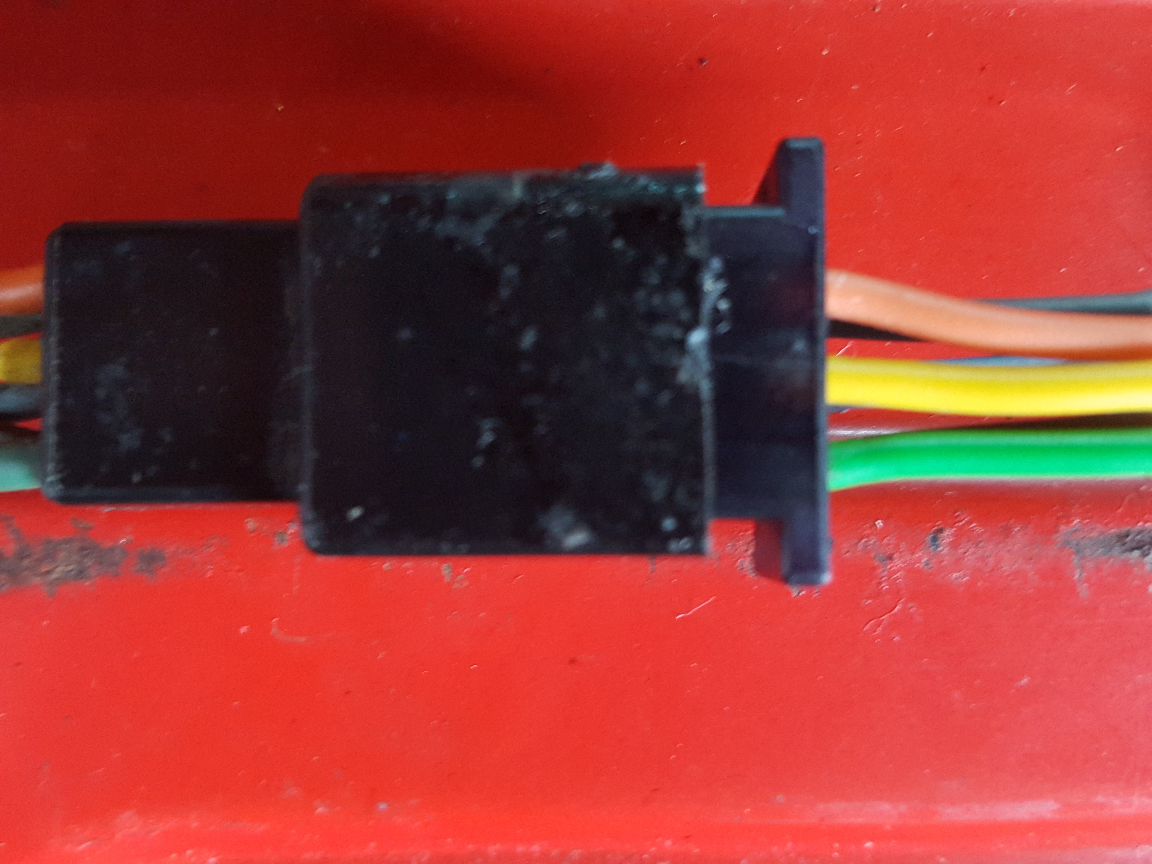

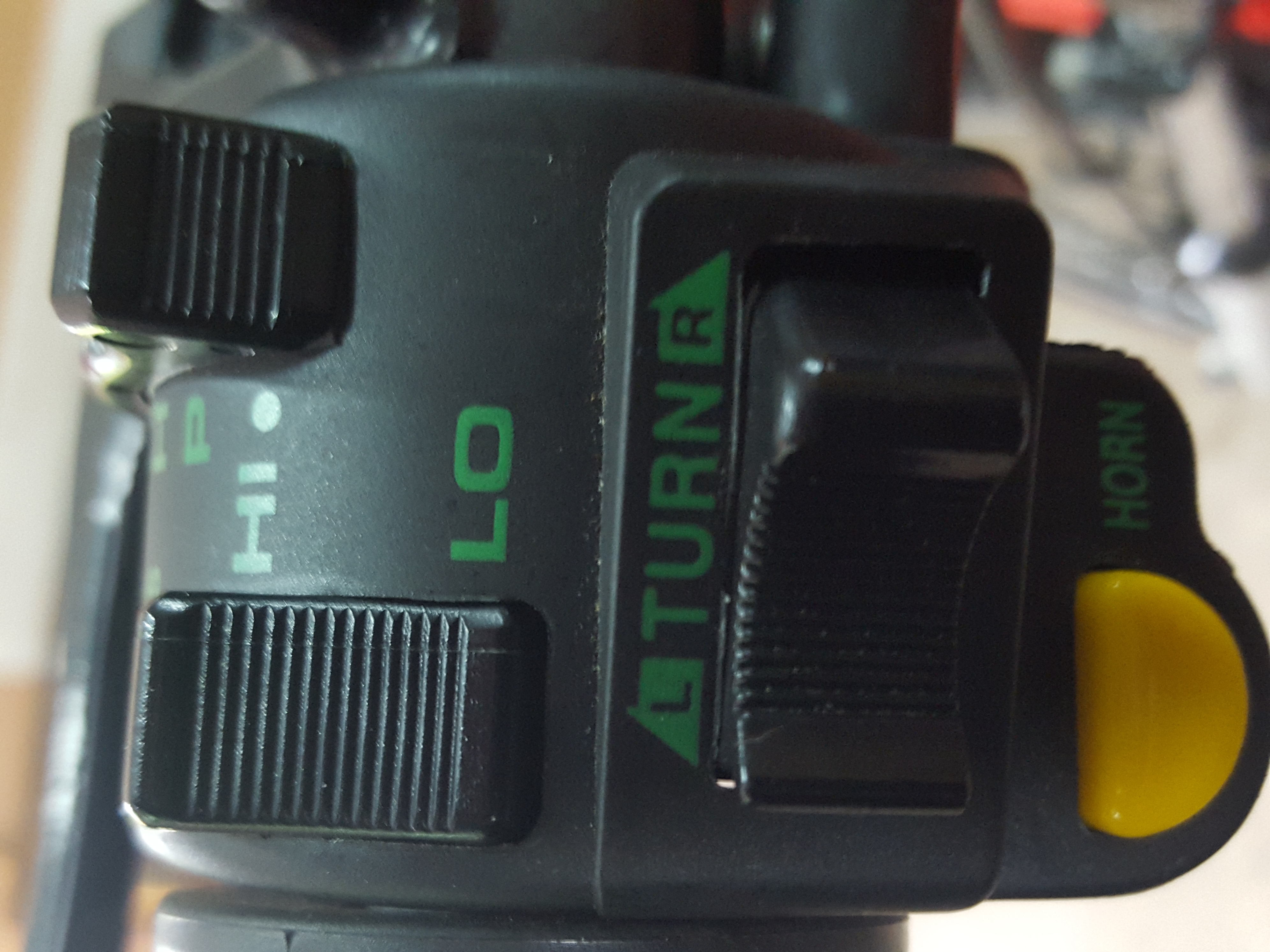

Also so wie ich das sehe und diesen Holländischen Schaltplan verstanden habe :D ist es so:
Blau ist das Blinkerkabel (Braun Masse)
Der Kasten wo 9 Kabel zusammen kommen ist dann der Horn,Licht und Blinkschalter.
Und nun ist auf deinem Einem Bild zusehen, das in dein Scheinwerferlicht 3 Kabel hat (Blau,Weiß,Grün)
Allerdings hat das Blaue Kabel da ja gar nix verloren,das Blaue Kabel ist ja lediglich für die Blinker,also musst du das mal überprüfen.<br /><br />-- 16.07.2015 10:34 --<br /><br />Dein Schalter schalt Plan stimmt mit den Farben nicht überein von deinem Schaltplan weshalb das realtiv sinnlos ist sich darüber den Kopf zu zerbrechen, denn du hast ja den anderen Schaltplan.
