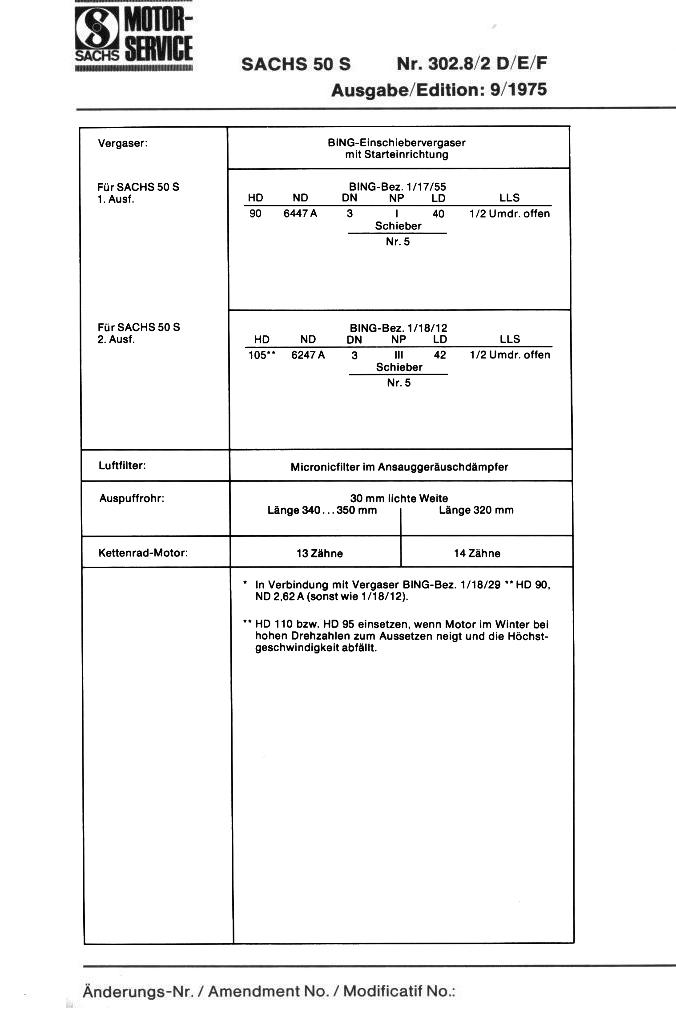

Beim Betrieb Sachs 50S 1. Ausführung Bing 1/17/55 sind HD 85 und HD 90 beide richtig.

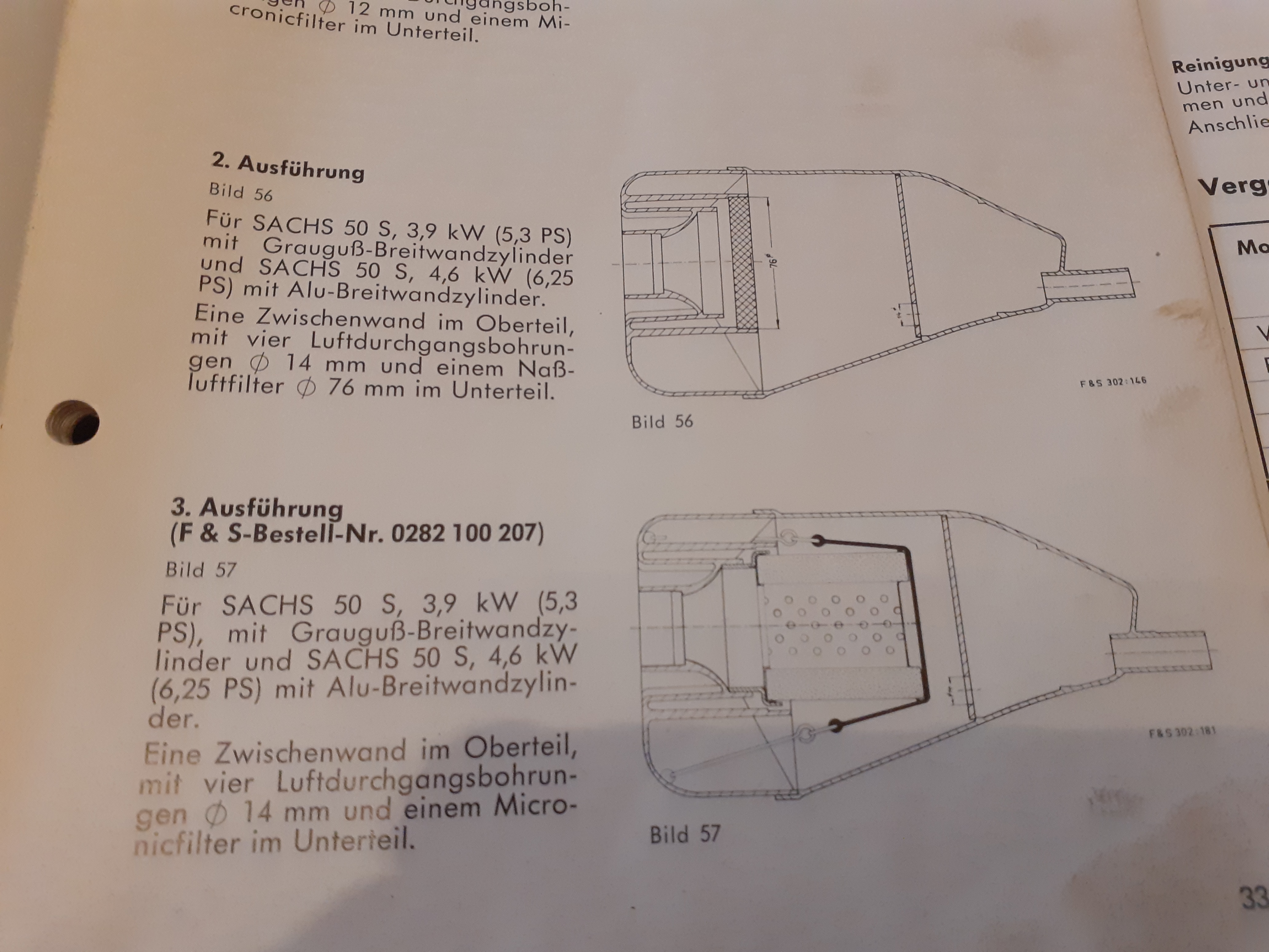

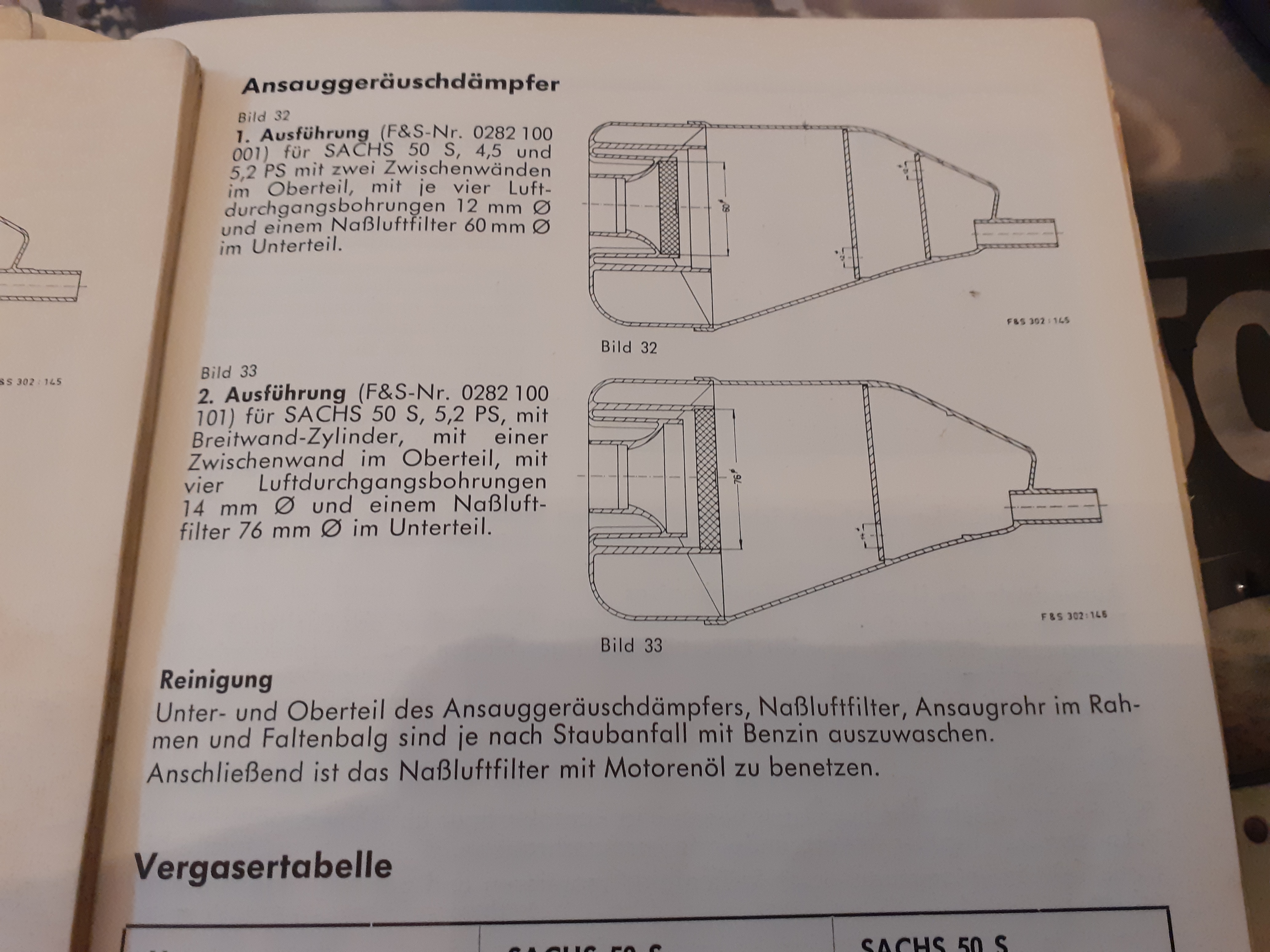

Betrieb mit Naßluftfilter / Micronicfilter
Unterschiede AGD
