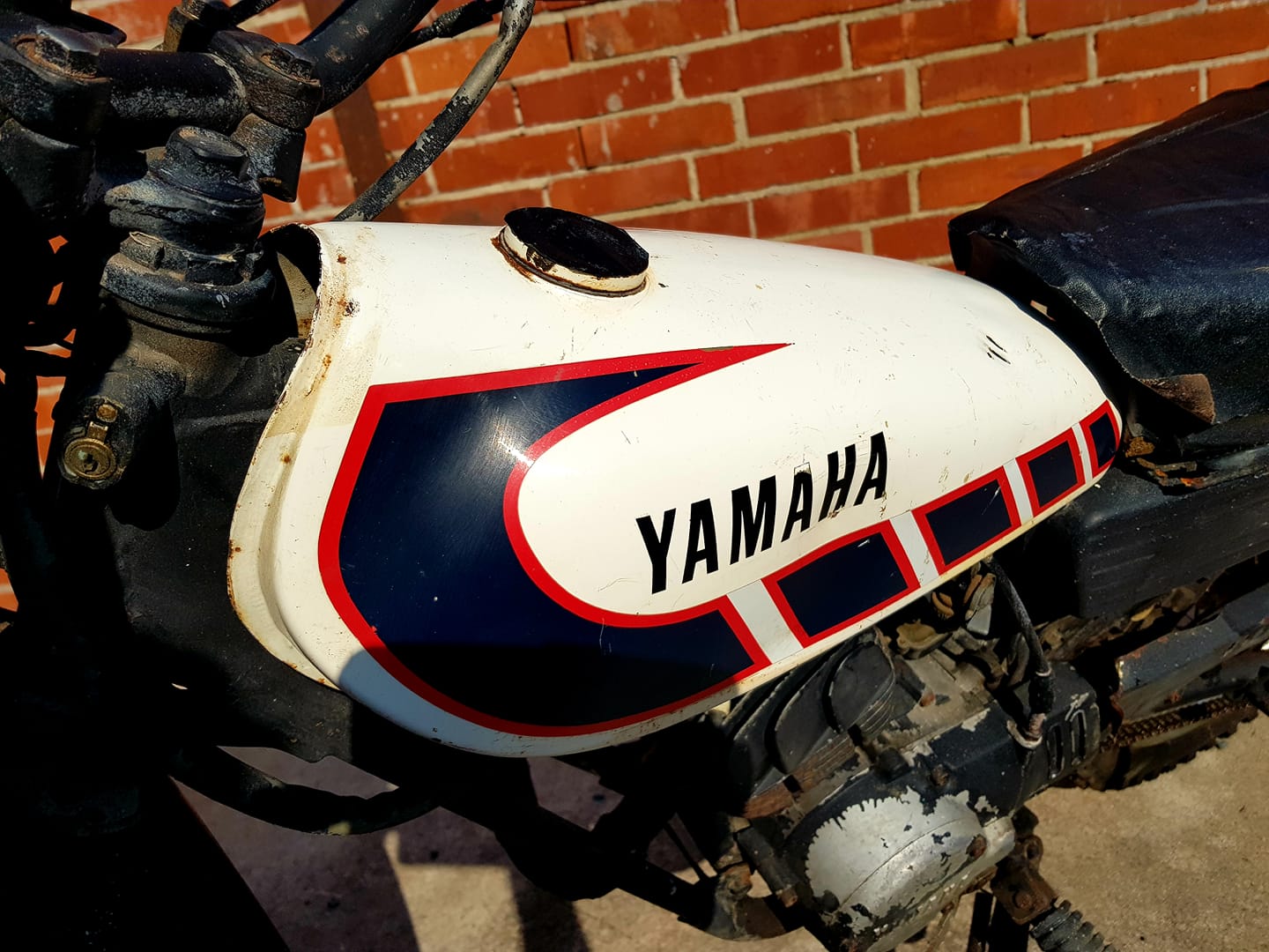

Tank wird erstmal etwas entbeult und dann entrostet wie immer. Alte Schrauben Muttern
Spax in den Tank und schütteln,und schütteln ,und...... :)
Ab und an mal mit ner Sonde reinschauen,ob man alles erwischt. Immer wieder spülen.
Dann mit viel viel Bremsenreiniger spülen,bis die letzten Fettreste raus sind. ( Unter Fett
wirkt kein Entroster) Dann Entroster,und wieder mit der Sonde schauen,ob auch alles in
den Ecken erwischt wurde.Dann wieder spülen und schauen. Ist alles okay,kommt spezial
1K Tanklack,den wir seit Jahrzehnten verwenden. Im freien Handel NICHT erhältlich.
Zum Schluss ausschwenken,und den stopfen unten wieder entfernen,und den Tank
wochenlang im warmen durchtrocknen lassen. Hab ich grad beim AT2 Tank hinter mir.
Wenn dafür Leute locker mehr als 100 Euro für die Arbeit verlangen,ist das mehr als
okay. Der ganze Dreck,das abkleben und säbern des Tanks,brrrr ,nicht grad meine
Lieblinbgsarbeit :| Aber der Erfolg lässt einen jedenmal 10 cm grösser werden :wink:
