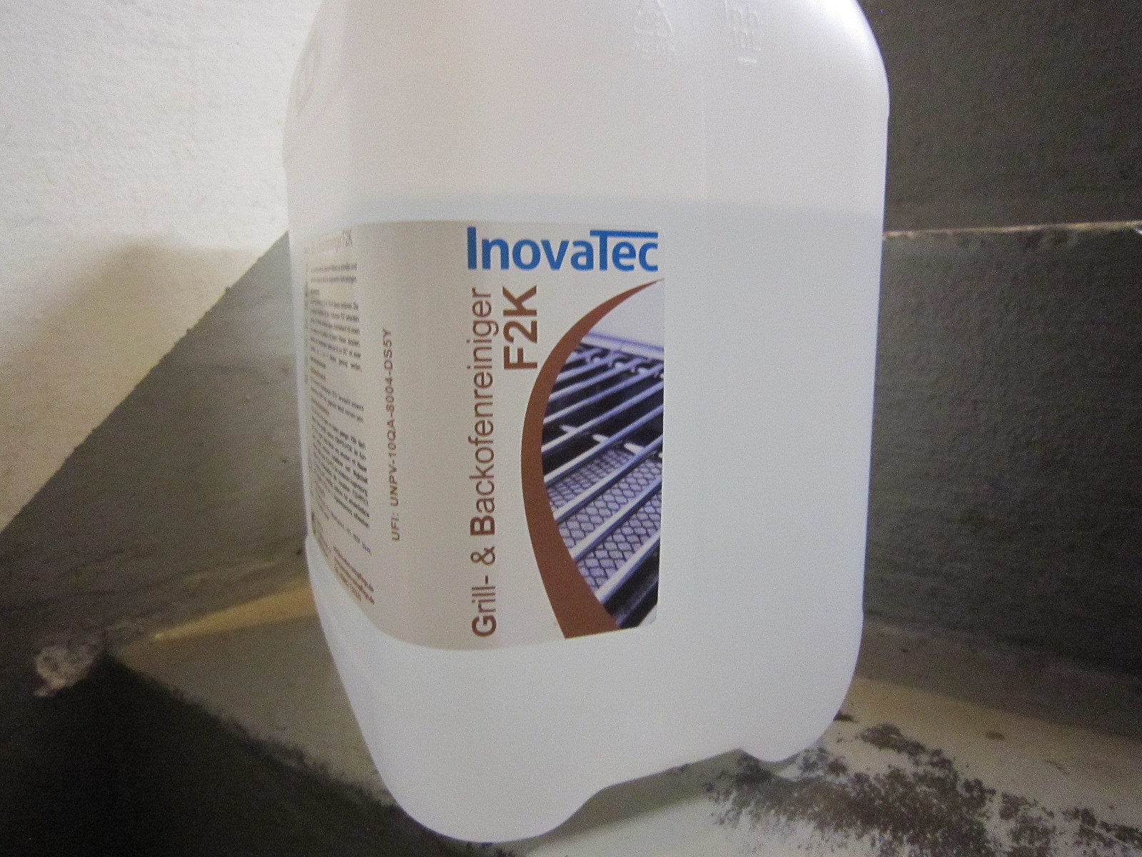

hallo franx!
nochmal zum tank.
du bist ja keiner, der den cent durchbeisst.
warum nicht einfach reinigen?
den bebilderten 10l kannister für ein paar euro kaufen.
spritfreien tank damit halb befüllen.
mit heissem wasser drauf nachfüllen.
eine woche gedenkzeit.
dann auskippen und in irgendeinem bioloch verklappen.
in der regel ist nun kein schwarzer schmodder,
sondern nur noch rost übrig.
ansonsten nochmal.......
dann der zitronensäure kram.
auch mit geduld und wartezeit.......
wenn dann alles ok ist,
keine 2k pampe versiegelung rein!!!!!!!!!!!
wagner klares 1k nach anweisung.
danach auch wieder mindestens 3 wochen geduld
mit der ersten 2t gemisch befüllung.
ich schreibe das nicht,
weil ichs irgendwo gelesen oder in filmchen gesehen habe,
sondern weil ichs seit fast 15 jahren so mache......
für mich die beste lösung.

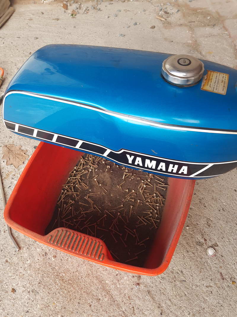

Tanks mach ich auf herkömmliche Weise. Rost aussschütteln mit alten Schrauben Muttern,
geht gut in die Arme . :D
Mit ner Camera in die Ecken schauen,ob man alles erwischt hat. Ausspülen mit Aceton etc.
Zitronensäure warm rein,1 bis 2 Tage ziehen lassen. Wieder ausspülen.mit der Camera alle
Ecken kontrollieren. Dann mit 1K Spezial Tanklack von einen Freund ausschwenken.
Durchtrocknen lassen 1 bis 2 Monate im warmen.Das mach ich schon seit 2007 so,
der KS80 tank von 2007 ist heute von innen noch immer wie neu.
An die beiden RD50M Tanks muss ich auch wieder bei,
bei beiden ist ne Zirtronensäurekur fällig.
lg franx
