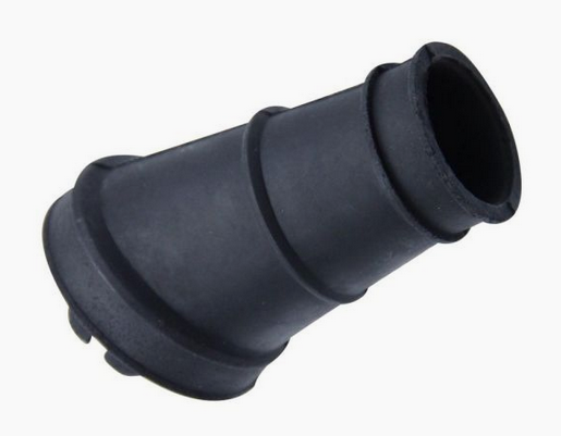

heute kam das Set an und ich bin derzeit am abstimmen. Jedoch fiel mir dabei auf, dass das Ansauggummi gerade so zu kurz ist und nicht richtig sitzt... habe mir schon diverse Lösungen überlegt, aber was sagt ihr? Gibt es vielleicht ein Ansauggummi von einem anderen Modell welches nur minimal länger ist, dafür aber passende Maße hat?

Hast du Bilder?
Welche Abmessungen benötigst du?
Hast du Bilder?
Bilder habe ich jetzt am Mop selber leider nicht gemacht. Es handelt sich aber um folgendes Ansauggummi mit einer Länge von ca. 80mm:
Das Gummi liegt gerade so am Gaser an, geht jedoch eben nicht drüber 🙄 Bild kann ich morgen früh nachreichen 😁

PS: @matt21 das Maß welches ich benötigen würde, wäre wahrscheinlich ein verlängertes Ansauggummi um 1-2cm denke ich mal

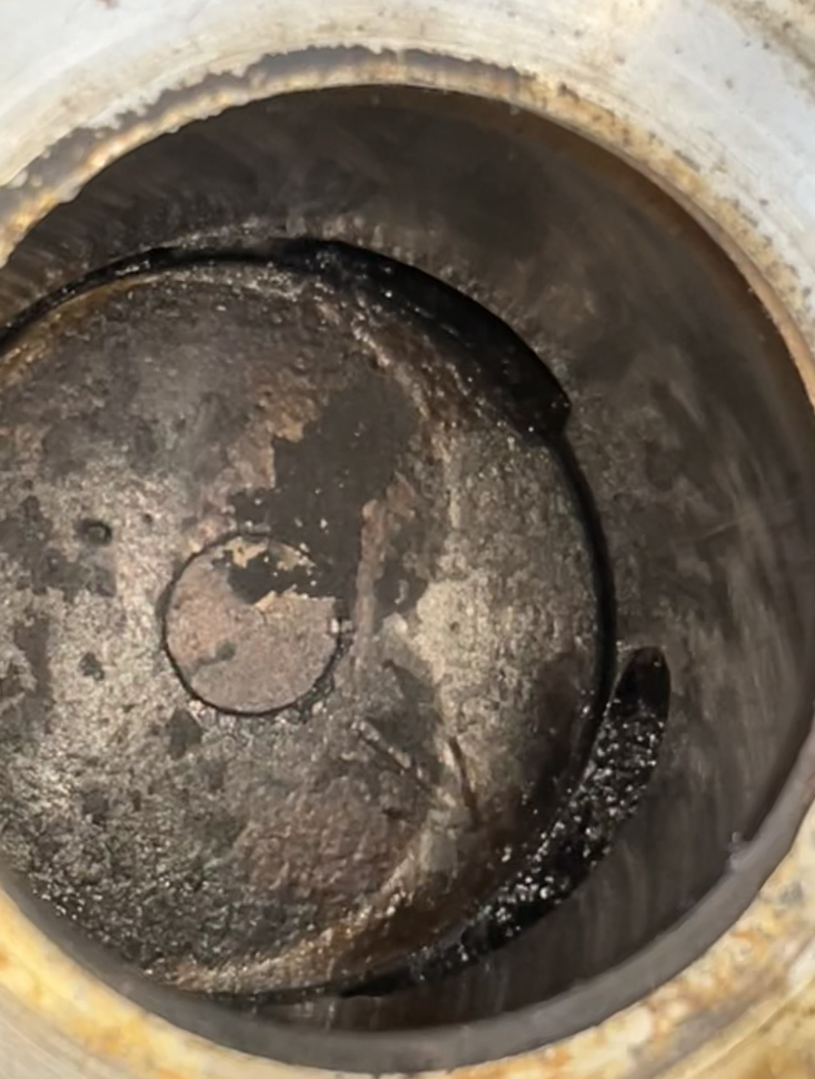

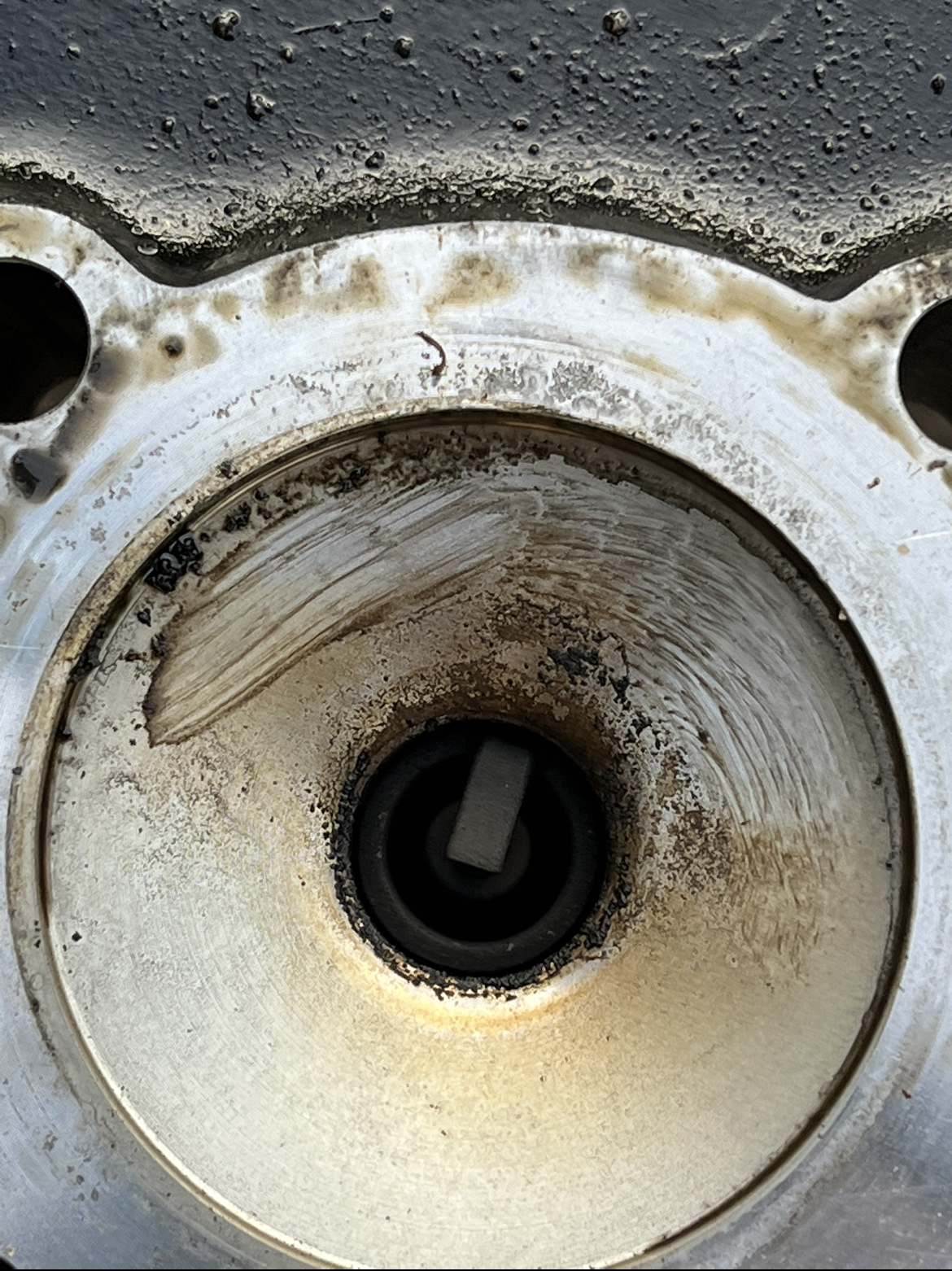

Heute gefahren und kurz vor Ankunft nen dicken Klemmer kassiert. Nach Begutachtung von verschiednen Fehlerquellen dann mal in den Öltank geschaut. Ergebnis: Nix mehr da, die Öllampe hat versagt!
Direkt neues Öl nachgefüllt und Karren erstmal nach Hause geschoben. Im nachhinein fiel mir auf, dass die Kontrollleuchte auch bei der ersten Zündung überhaupt nicht mehr leuchtet... Muss die wohl gewechselt werden?

Kurzes Update zum heutigen Vorfall…
Ich denke das Set hat sich damit wohl erledigt.
