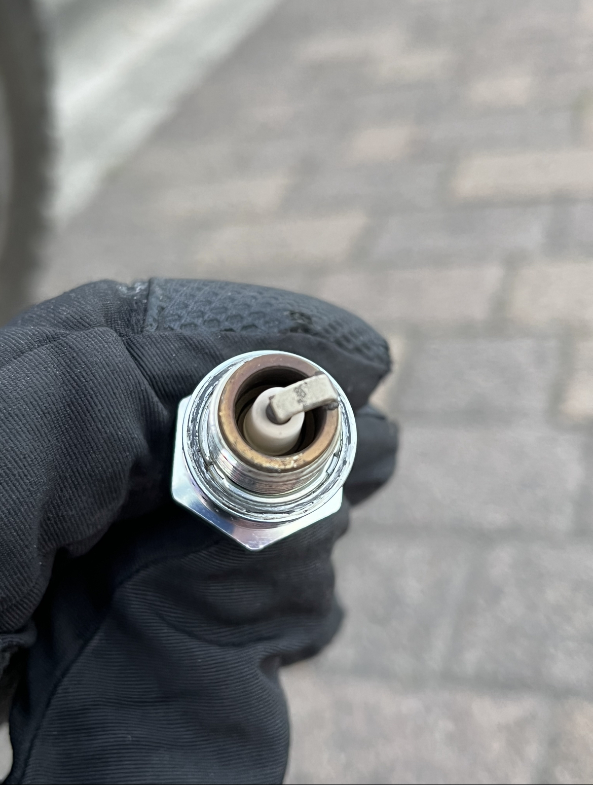

Sö, neue Zündkerze neues Glück:
Bild 1 (35E11…)war nach Einbau und längerem Warmfahren: Da sie mir etwas mager schien hab ich die Umdrehungen an der Gemischschraube auf Vier verringert…

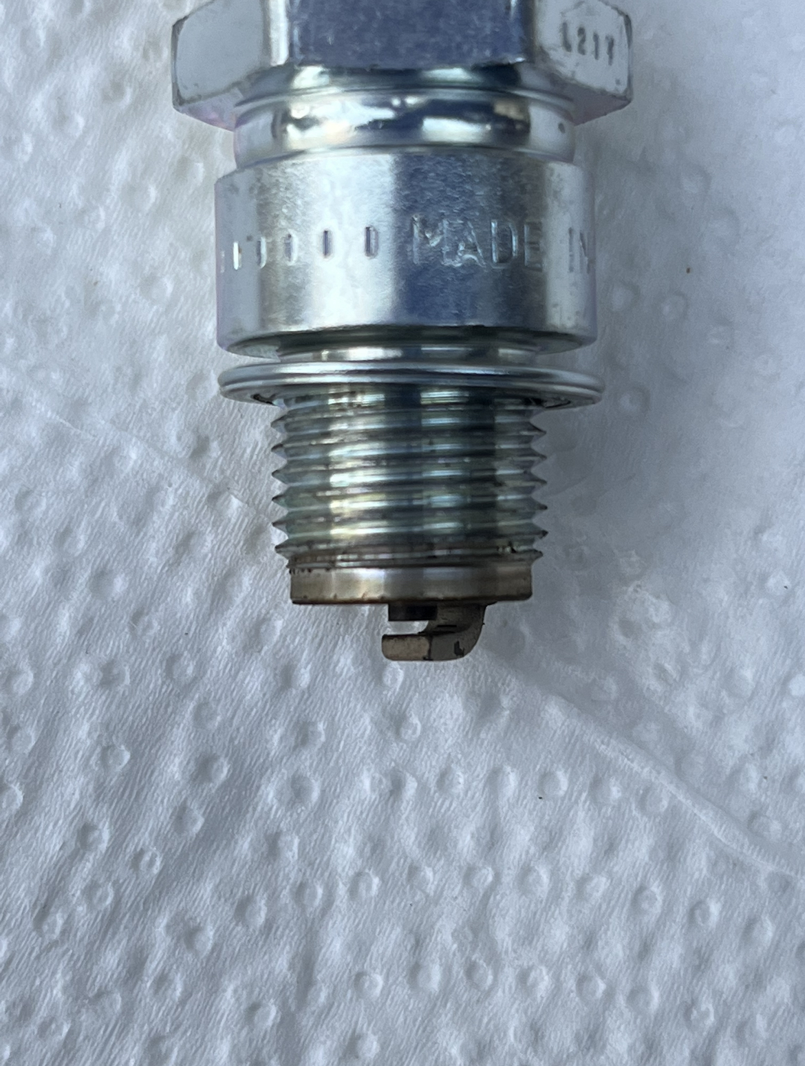

…das Ergebnis sieht man dann auf Bild 2 & 3 nach der Fahrt auf Volllast (2 Kilometer).
Würde die Kerze die Tage nochmal prüfen und ggf. nachjustieren und melden falls sich was verändert :)

Ist für mich viel zu mager.
Das sieht aus wie wenn sich der Metallkörper schon verfärbt hat.
Und hör mal auf an der Gemischschraube zu drehen, die hat mit Volllast nichts zu tun. Die gehört zum Leerlauf.
Stell die zurück auf 1,5 Umdrehungen.
Also mal nach ner größeren HD umschauen? Sollte wohl Abhilfe schaffen...
Stimme Matthias zu. Besorg dir die 2 nächstgrößeren Düsen. So wie die Kerze aussieht, kann das bei längerem Vollgas in die Hose gehen.
Hatte bei mir ja ähnliche Probleme mit nem anderen Vergaser. Da konnte ich so ne Art microruckler wahrnehmen. Klopfende Verbrennung. Nicht gut.
Ja, größere HDs besorgen
Ich würde da mal direkt auf mindestens 80 gehen.
