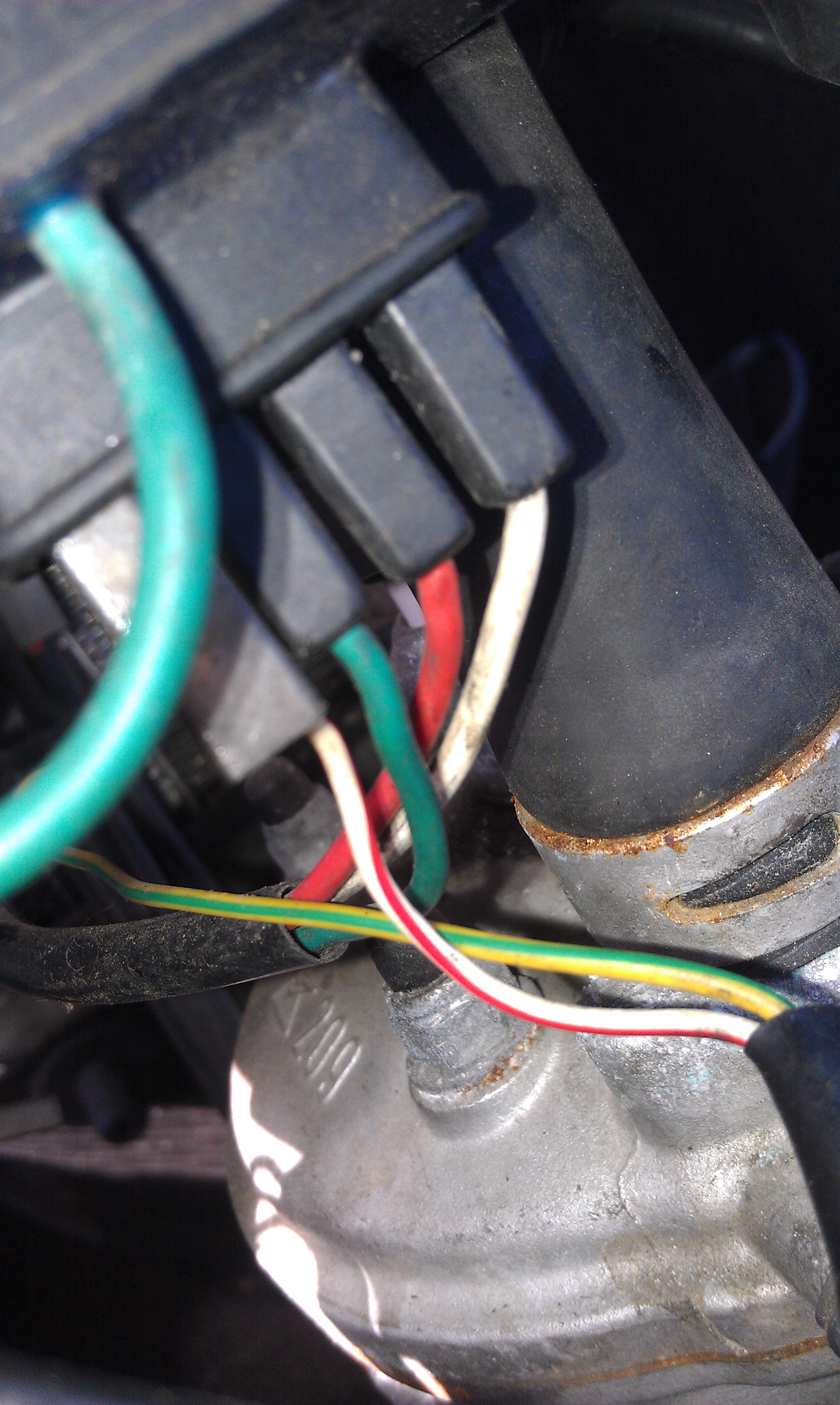

ja die Frage springt einen förmlich schon aus der Überschrift an. Meine Frage ist, wie baue ich einen DZB in meine Rieju Rs2 ein? Kippschalter-Version, d.h. 2 Kabel, schwarz und rot. Schwarz kommt an den Minuspol, rot an das Pick-Up Kabel. Nur wo ist das? Pick up kabel ist ja das kabel das von der Zündeinheit zur CDI geht. Jedoch kam ich nicht ganz klar, wo ich eben mal an meinem Moped geschaut habe. Ich habe folgendes gefunden:
Einen Kasten wo Ducati draufsteht, mit angeschlossenen kabeln der Farbe weiß-rot-grün-weiß/rot. Das weiße, grüne und rote gehen nach vorne in Richtung Vorderrad weg, das weiß/rote verschwindet zusammen mit anderen in Richtung Hinterrad in einer schwarzen Isolierhülle.
Dann noch einen weiteren Kasten, der mit Band vom Vorbesitzer abgeklebt wurde, jedoch findet man dort ebenfalls ein rotes bzw. weiß/grünes Kabel und weitere Farben. Die Kabel zu diesem Kasten verschwinden ebenfalls in der schwarzen Isolierhülle, wo auch das rot/weiße von oben reingeht.
Weiß jemand welches das Pick up Kabel ist? Ich bin mir nämlich nicht sicher.

ich brösel mal auf
bild 1: mach mal den kabelbinder wech und den deckel auf ich wette du wirst sicherungen erblicken
bild 2: der "ducati kasten " ist die CDI,da gehen keine kabel weg-die kommen dort an,dass einzige
kabel was weg geht ist das zündkabel ( vorraussetzung ist das deine ducatizündung keine
2geteilte CDI einheit hat)
bild 3: jetzt wirds eckelig
grün - masse
rot - zündschloss
weiss - ? vergessen
rot/weiss - externes pickup
angaben ohne garantie(ist schon lange her)
Ich will ja nicht verwirren, aber ich war eben nochmal dran und
habe bemerkt, dass rot, weiß und grün nach links in Richtung Vorderrad
gehen. Nur weiß/rot geht in Richtung Hinterrad. Hat das was zu bedeuten oder
kann das rote trotzdem das Pick up sein?
Oder andersrum gefragt, was kann ich alles kaputt machen?
passt denn der schaltplan auf dein mopp ?
und hast du so eine CDI ?
ich hab auch gerade im web gestöbert und eigendlich ist es immer das rote kabel
bestenfalls funktioniert der begrenzer nicht,kaputt kann nix gehen
Ja, das ist so eine CDI.
Okay, dann bin ich beruhigt. Einstellen ist wohl einfach ausprobieren, oder?
