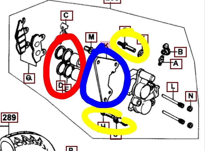

Also, ich hab mir jetzt jeweils die Dichtringe bestellt (rot umrandet). Welche Gleitfläche meinst du...
Die in der Explosionszeichnung markierten gelben? Die sind am Brems(Sattel) (dem Teil, welches an der Gabel angeschraubt wird (blau markiert))

Wenn das die Bolzen sind, auf denen der Bremssattel gelagert ist, dann ja.
Das sollten auch Staubkappen drauf sein. Die gehören dann auch getauscht.
