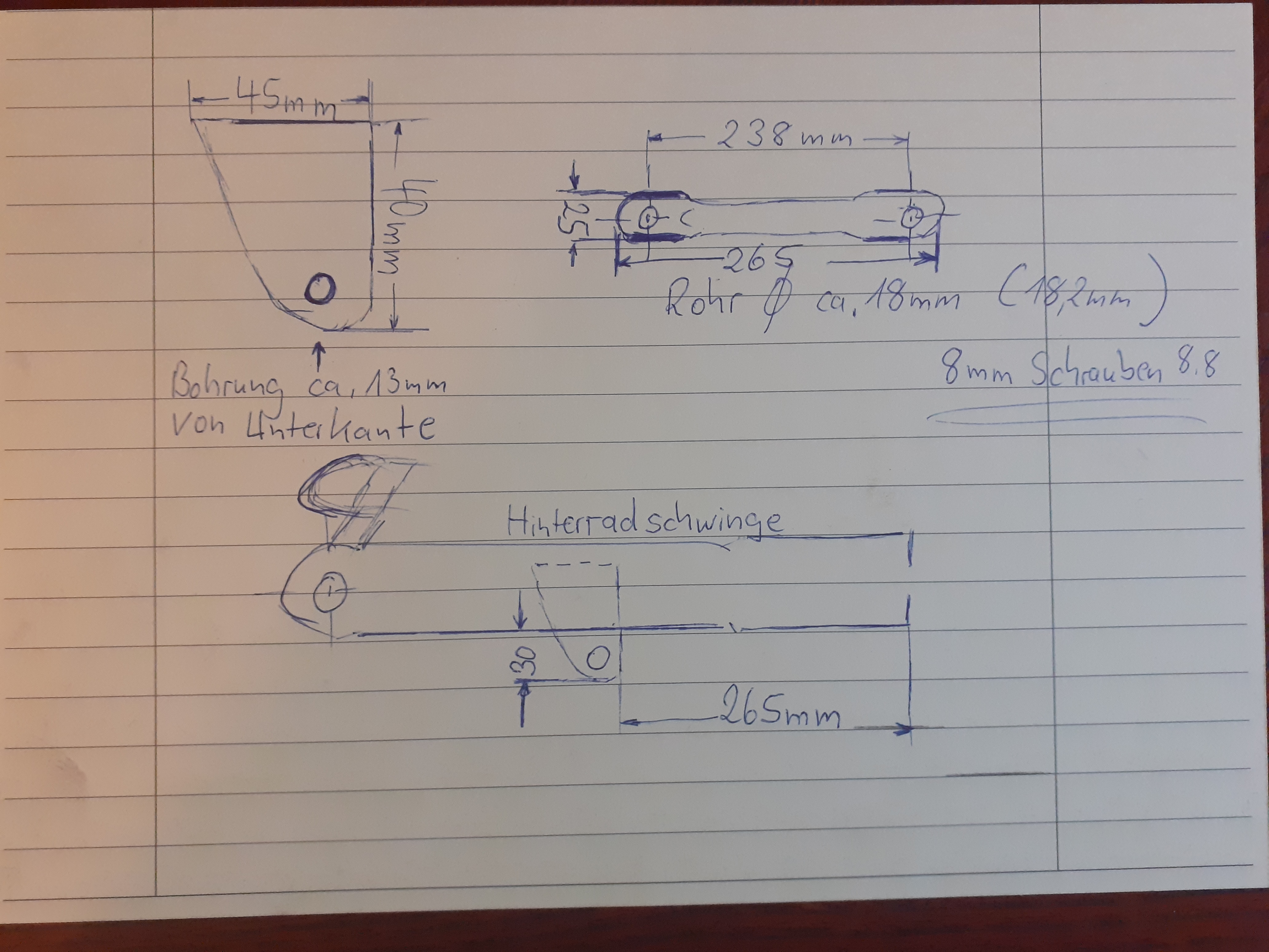

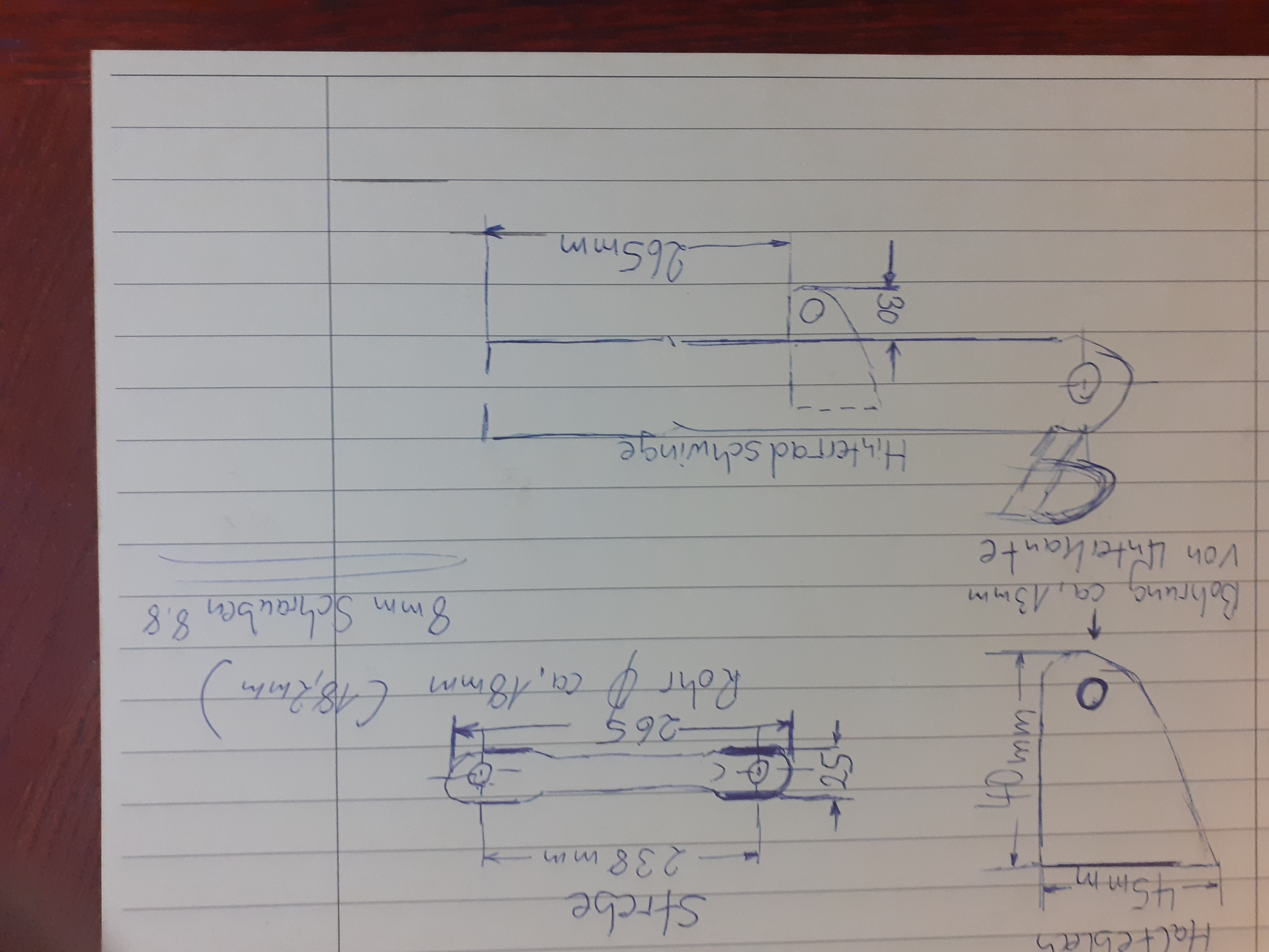

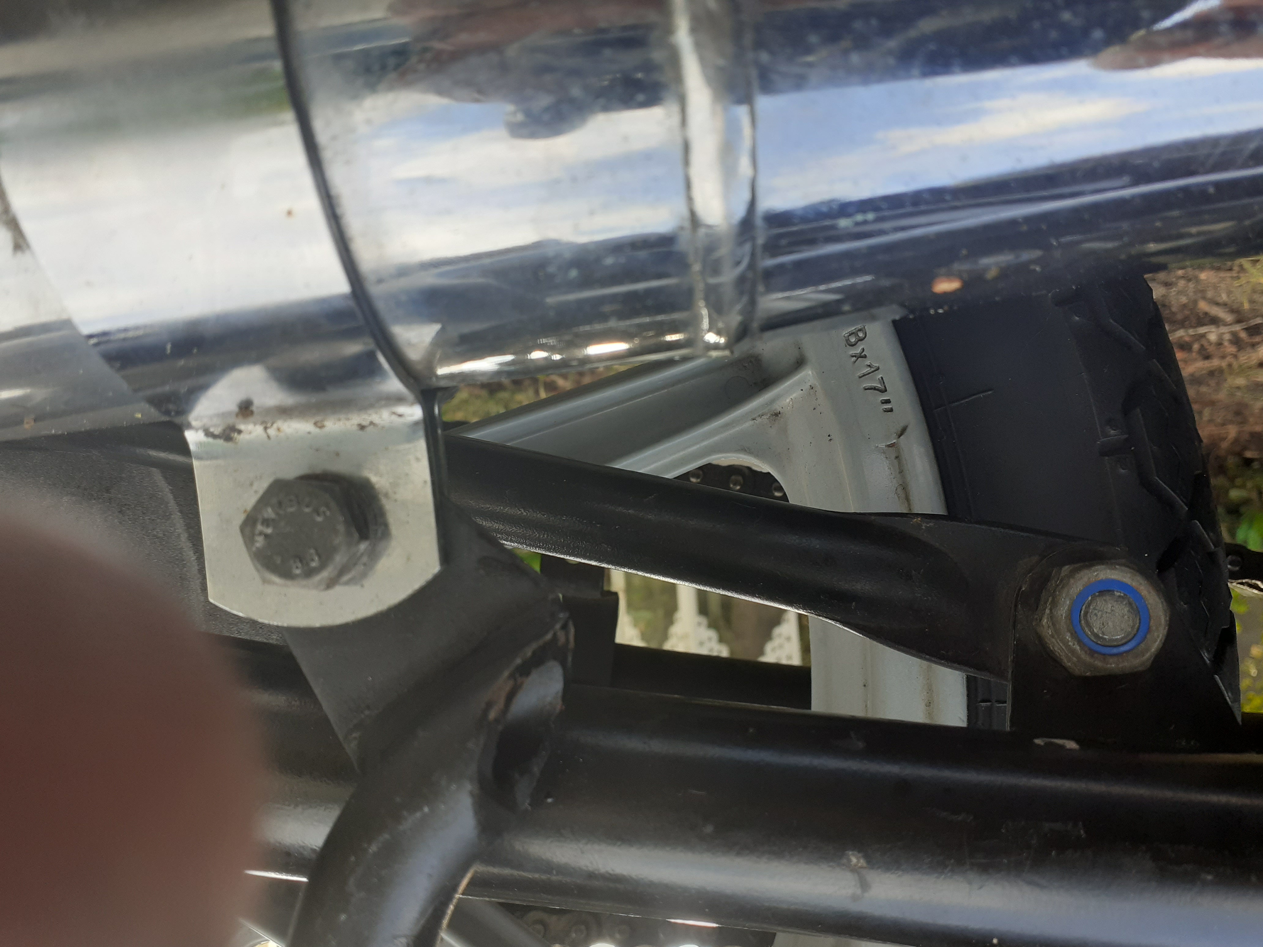

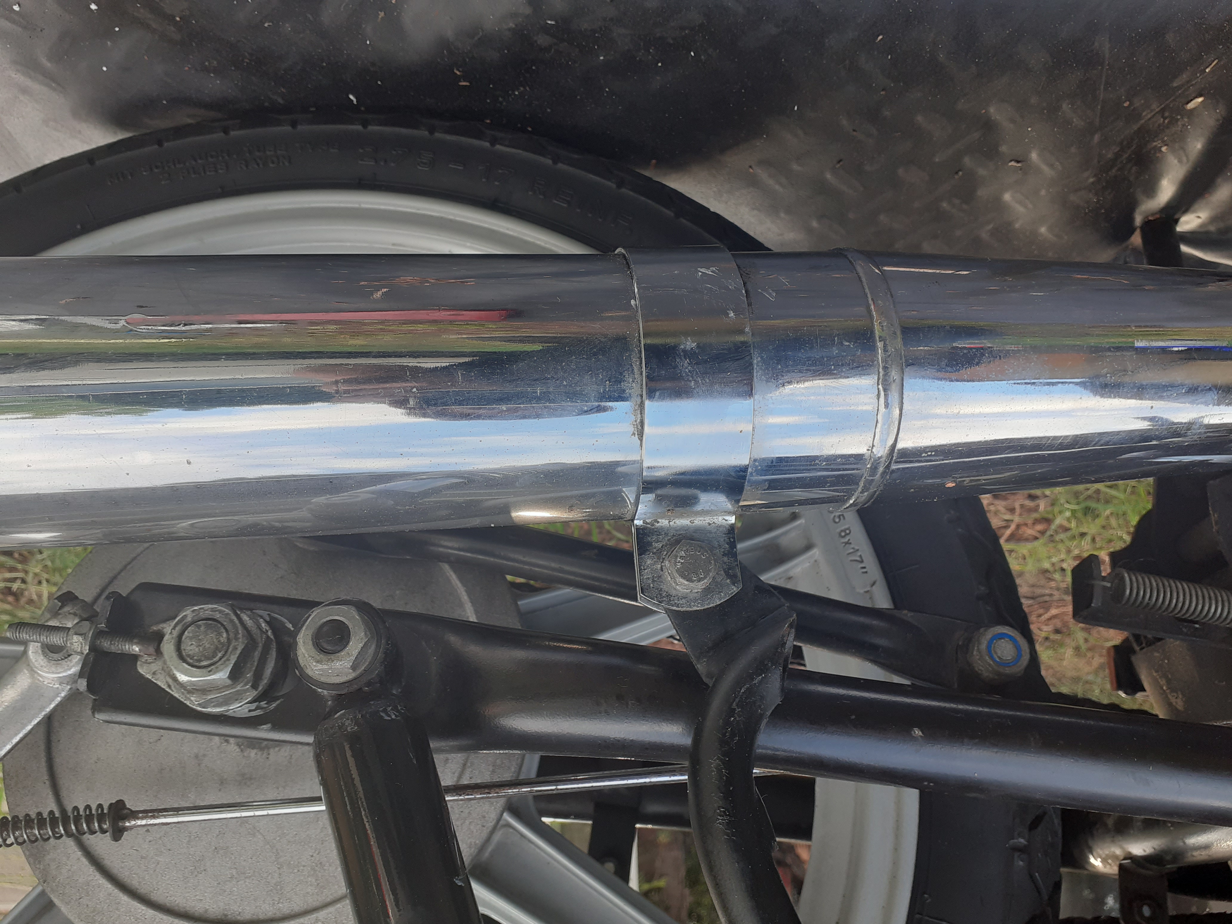

Sodele, kurz mal einen Prototyp aus vorhandenen Mitteln gebastelt. Nur noch eine stabilere Klemme organisieren, dann könnte ich mich auch mit dieser Lösung anfreunden...

So, mal den ersten Prototyp aus vorhandenem Material gebastelt:
