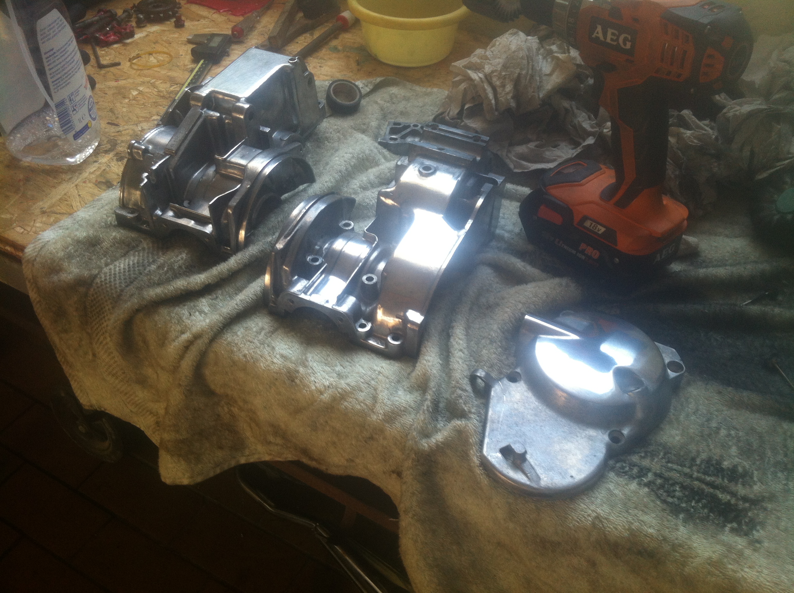

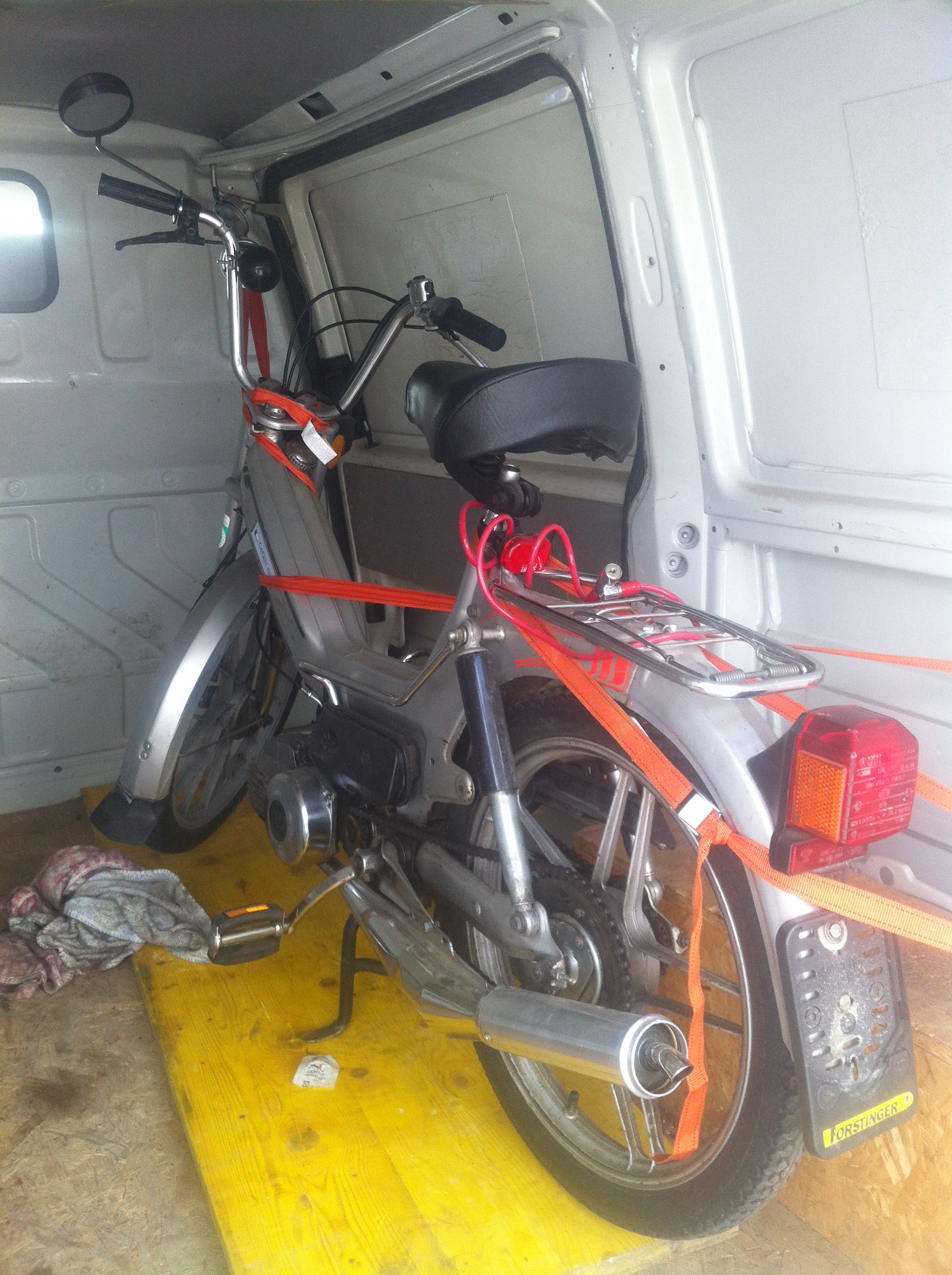

anbei 2 fotos vom orignalzustand und eines wo ich angefangen habe den block zu polieren

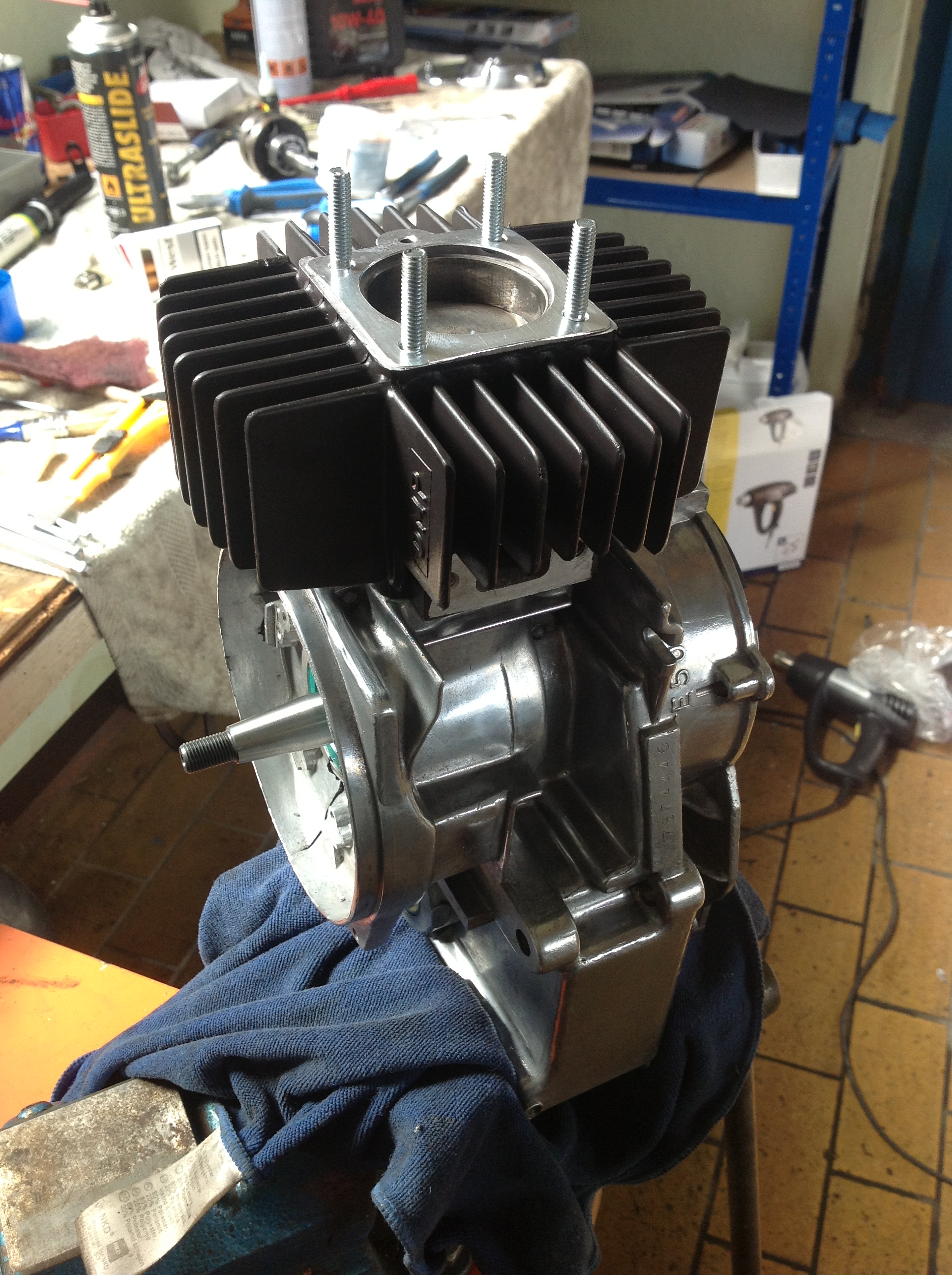

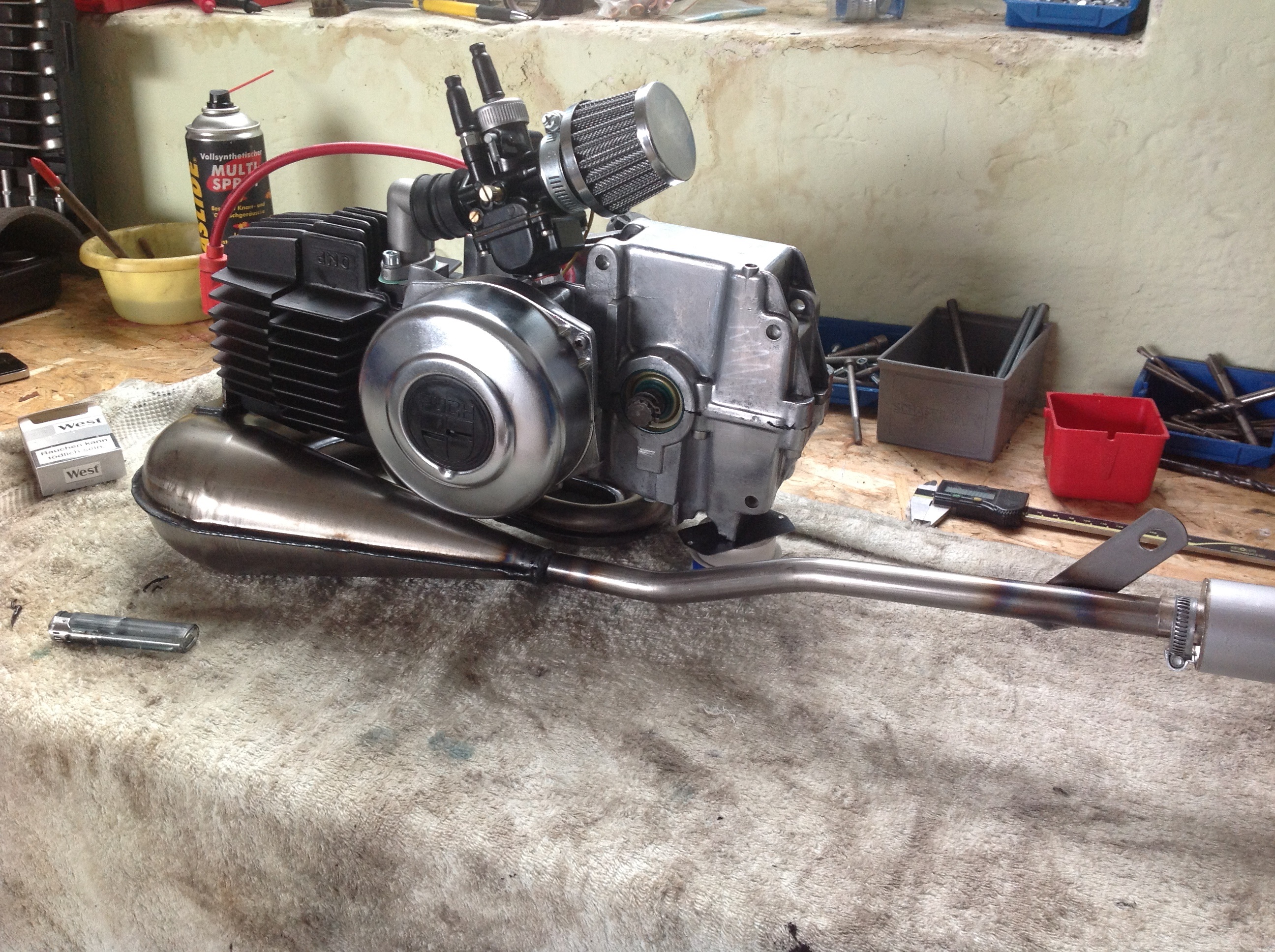

DMP 70er und Kstar Kopf schwarz matt lackiert

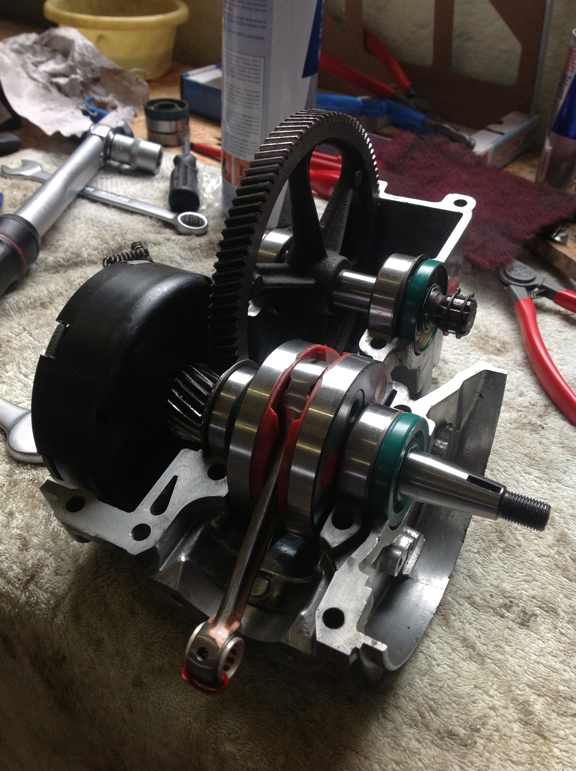

weiter gehts
-- 25.06.2013 20:20 --
DMP Rennwelle + neue Lager und Simmeringe
-- 25.06.2013 20:22 --
Hut ab- Saubere ARBEIT.

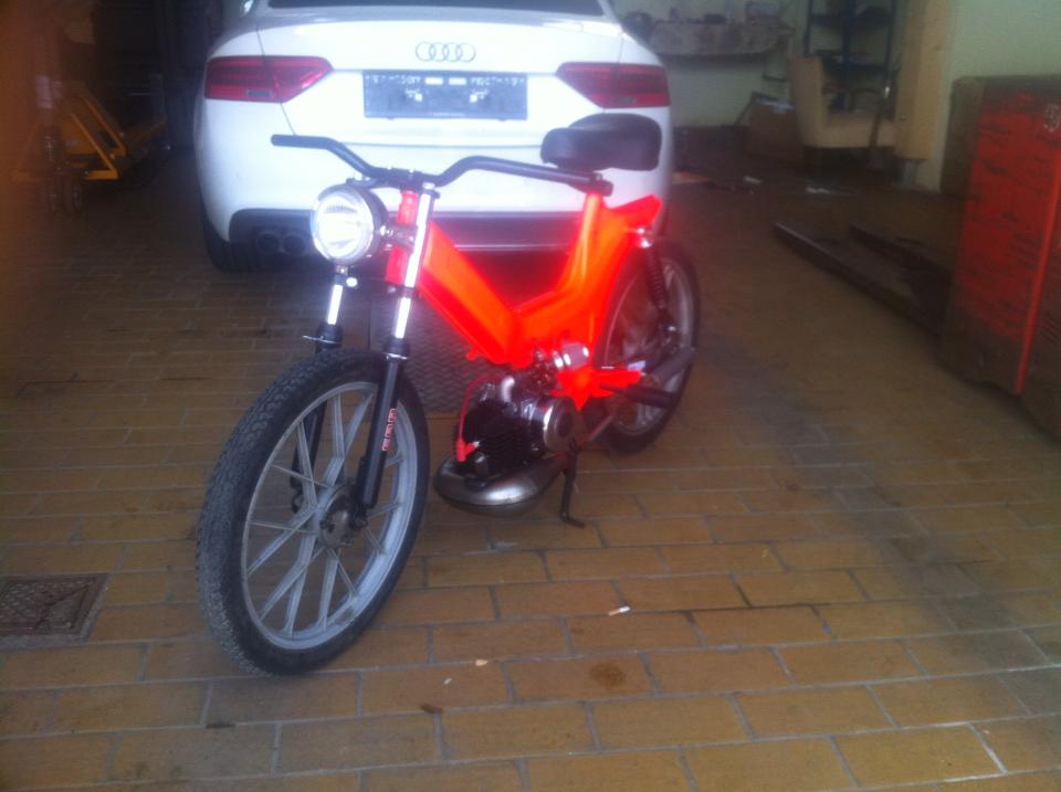

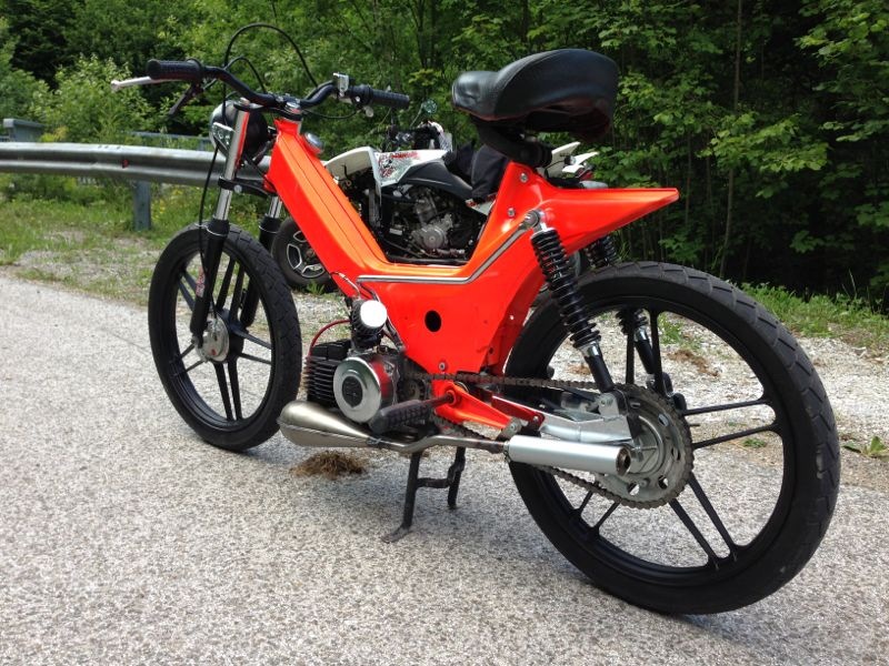

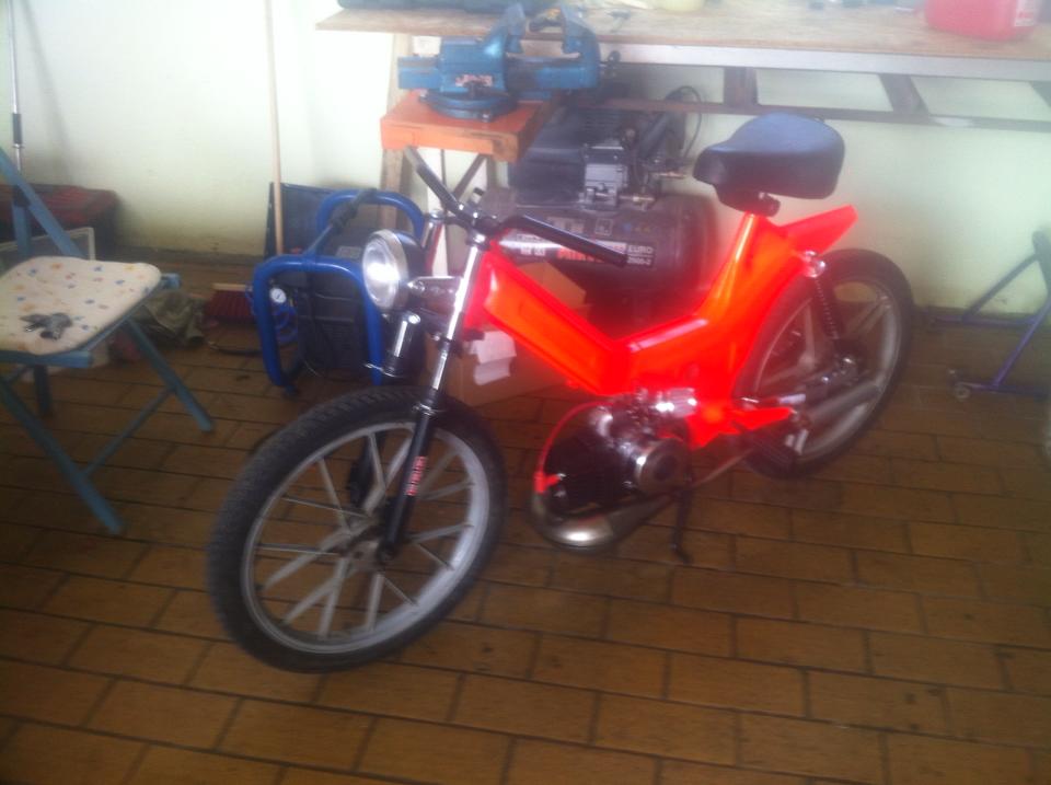

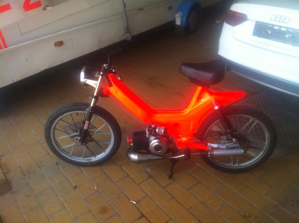

meine kamera hatte leichte probleme mit der lackierung :evil: :twisted:
:top: :top: :top: :top: Sieht top aus

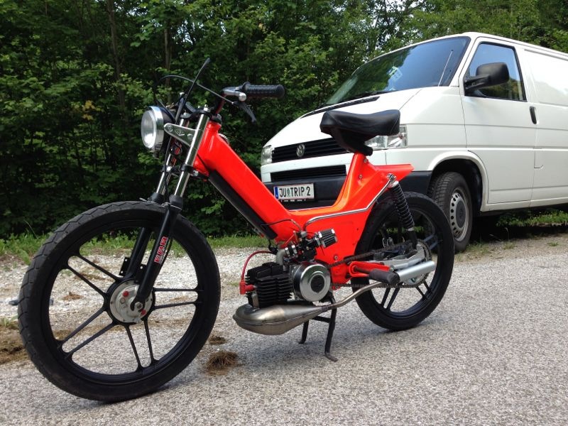

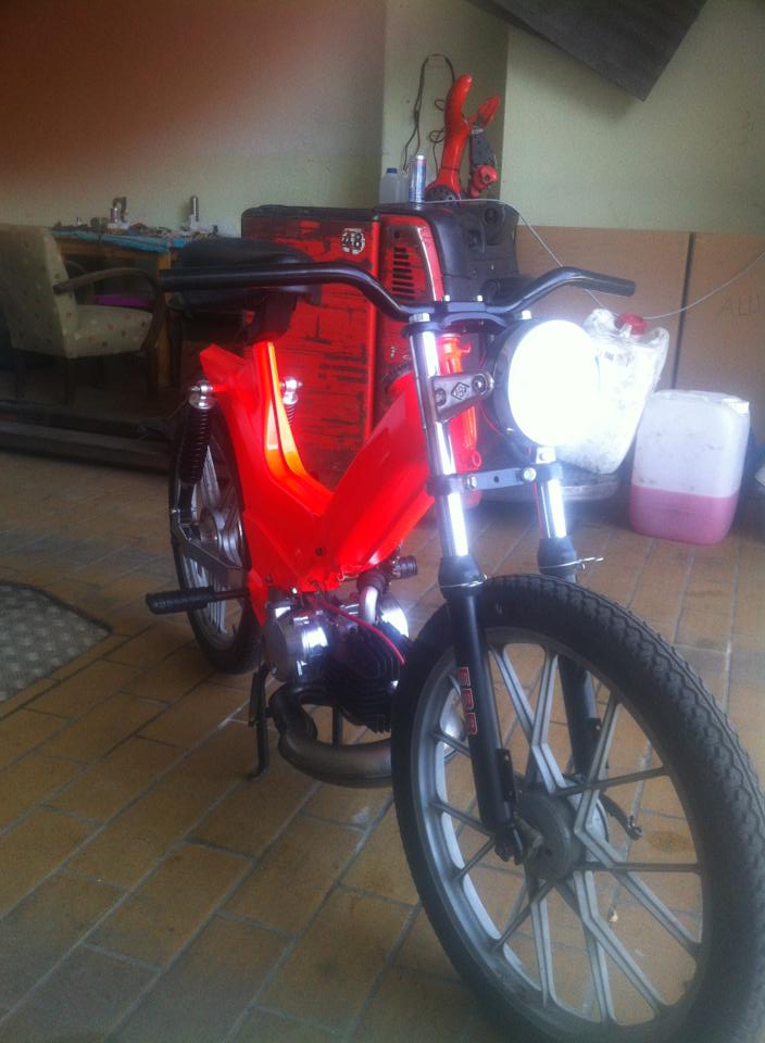

so endlich fertig
Auf jeden Fall eine schöne maschine, vorallem die Farbe sieht geil aus. :top:
Ich wünsch dir viel spaß damit ;)
