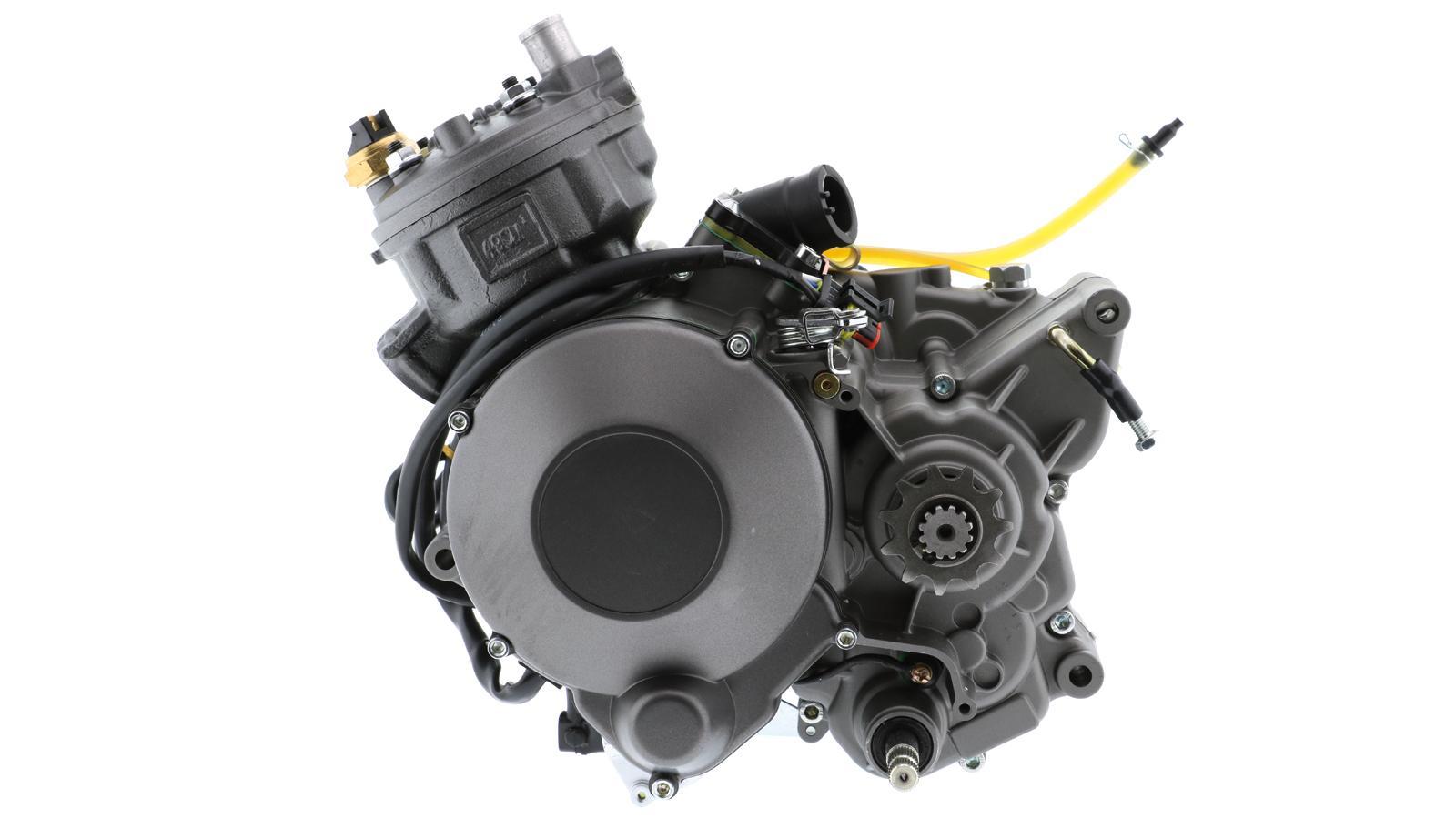

ich habe eine Beta rr 50 Bj. 2013, ich habe einen neuen Motor von Gearparts24.de gekauft und habe meine alte Lichtmaschine+Polrad eingebaut. Soweit lief alles, bis ich probiert habe, nachdem ich das moped angekickt und erfolgreich im Leerlauf Gas geben konnte, in den ersten Gang zu schalten. Ich hab die kupplung sanft kommen lassen und schon mit wenig und viel gas probiert anzufahren, jedoch dreht die Drehzahl wenn ich im gang bin nicht richtig hoch bzw. gar nicht hoch. Ich weiss nicht ob es was mit dem Polrad und dem Zündzeitpunkt zutun hat oder doch mit Falschluft oder noch etwas ganz anderem.

War das ein kompletter Motor den du gekauft hast? Hast du einen Link?
Wie hast du die Zündung wieder eingestellt?
Du solltest den Zündzeitpunkt von 1,4mm/20° vOT einmal überprüfen.

Das ist der link vom motor, ja war ein kompletter motor.
Die Zündung ist nicht einstellbar, oder?

Auf den Bildern sieht das aus, als ob da eine Lichtmaschine drin ist.
Das ist aber so ein China-Nachbau, oder?

Ja, richtig und die Stecker passen nicht in den Kabel auf bzw in die zündspule, weshalb ich meine alte Lichtmaschine und polrad eingebaut habe.
