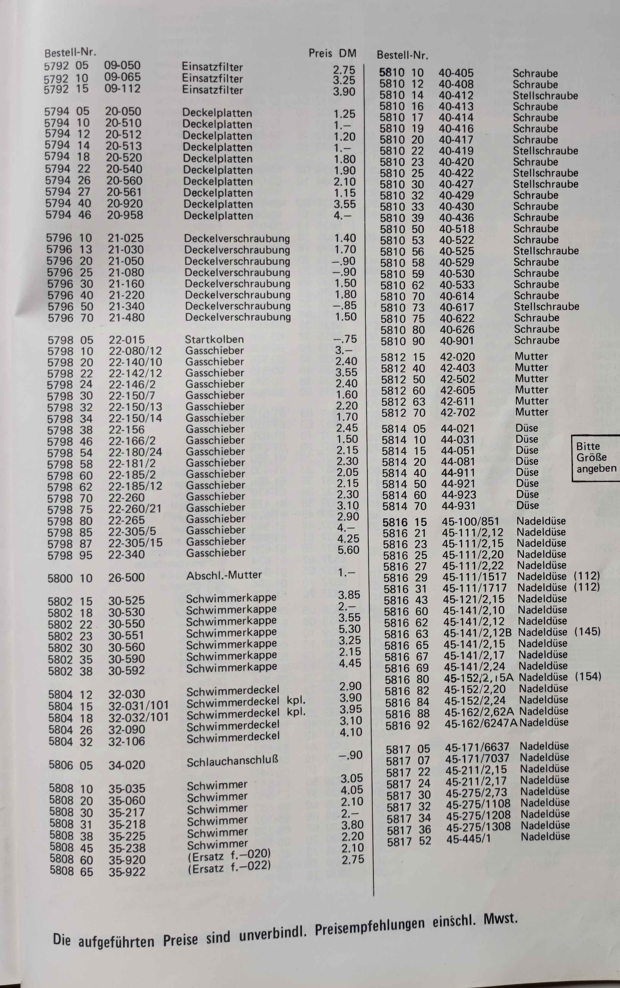

Moin Matthias,
bei BING sind die Ersatzteile-Bezeichnungen nach Gruppen eingeteilt. So ist z.B. das Ersatzteil 22-180-24 ein Gasschieber, da vorweg 22 steht. 180 ist die Baureihe und der Gasschieber ist mit 24(Ausführung) gestempelt...
Um welchen Vergaser(genaue Bezeichnung) bzw. welche Ersatzteile machen Probleme?
Bernd

Hi Bernd,
vielen Dank für die Übersicht.
Mir geht es primär darum, worin die Unterschiede bei den einzelnen Gasschiebern und Nadeldüsen bestehen.
Gibt es einen logischen Zusammenhang zwischen der Nummer und den einzelnen Ausführungen?
Und wofür z.B. die "2,17" bei einer Nadeldüse steht.
