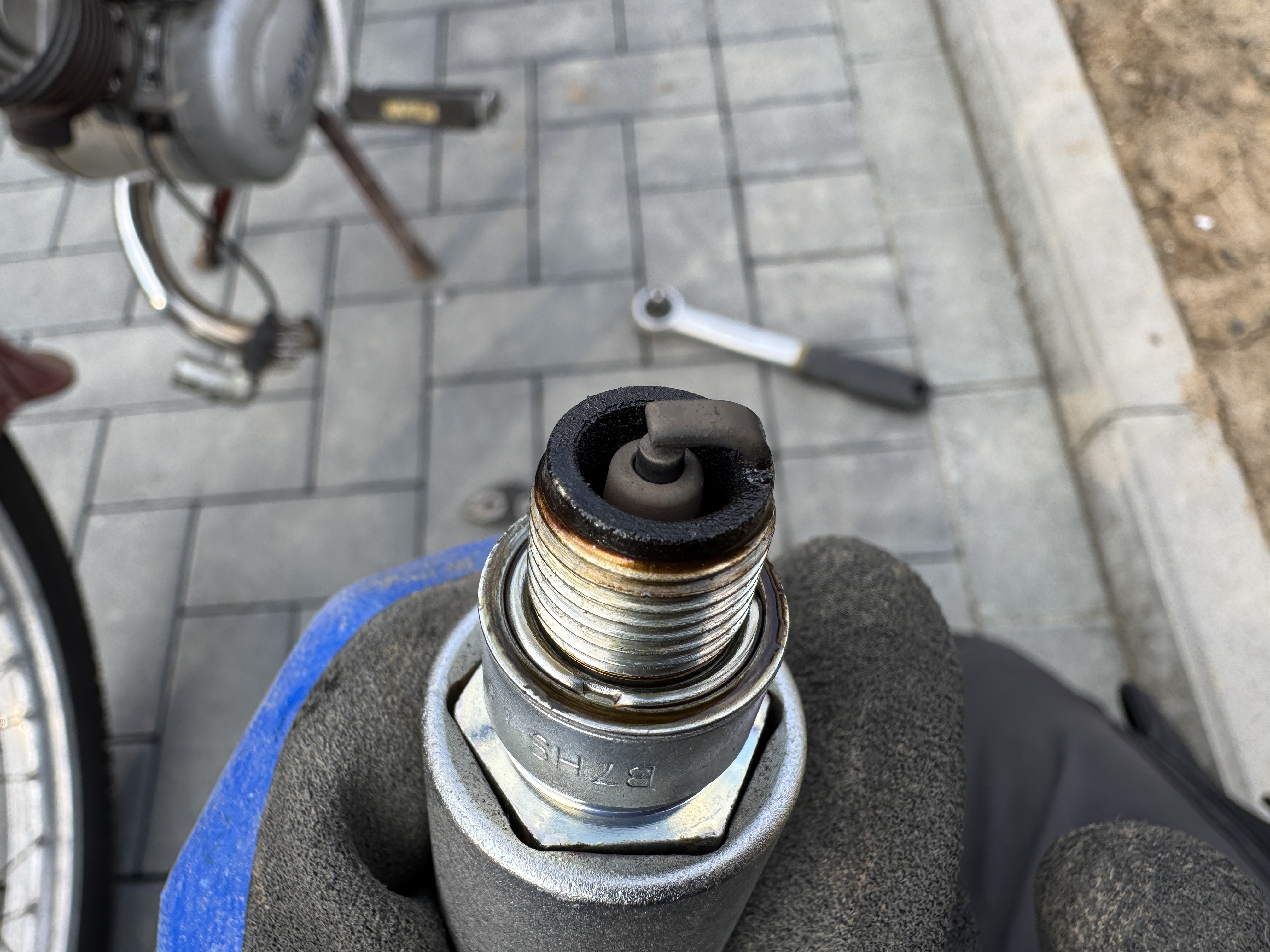

Hello, Ich habe vor einiger Zeit einen Bing 1/12/108 Vergaser für meinen Sachs 50 G 3 S Motor gekauft. Nun hatte ich endlich die Zeit, diesen zu montieren. Bis zwei Drittel vom Gaszug läuft es super. Bei dem letzten Drittel geht der Motor in die Knie. Die Zündkerze ist ok, könnte wohl noch etwas magerer sein. Ich vermute, dass eine kleinere Hauptdüse das Problem lösen würde. Leider steht auf der Düse keine Bezeichnung drauf. Wisst ihr, welche Düse Original beim 1/12/108 drin ist und wo ich eine kleinere passende herbekomme? Oder seht ihr das Problem woanders? Für Hilfestellung von euch wäre ich sehr froh.
Achso noch zur Info, die Nadel hängt schon ganz unten :)

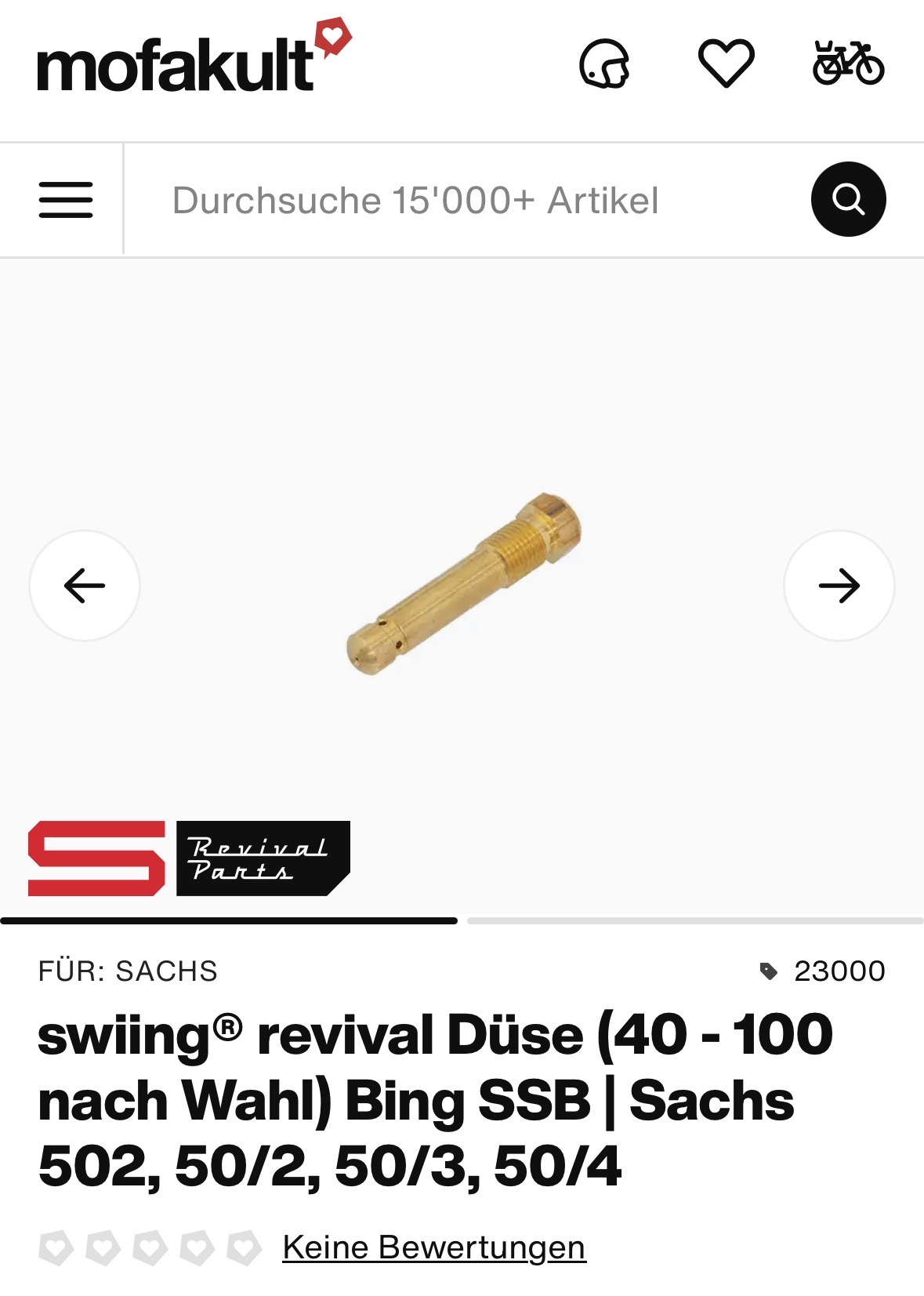

Danke, die originaldüse lautet anscheinend 1517. gibt es aber auch irgendwo eine Nunmer kleiner?
44-931/58 Hauptdüse
1517 ist die Nadeldüse.
44-931/56 suchen .
Es gab auch mal bei Bing einer Schritt runter .
Dann nach 44-931/57 suchen.
44-931/57 in der Suchmaske bei Greiner eingeben. 26,50 €
In Holland 44-931/56 habe ich für 4,95 Euro gesehen,ohne Dichtring.
Super danke! Habe jetzt die 56 und 57 bestellt! Bin gespannt und teste, sobald Teile da sind! Merci
Bitte nur originale Düsen verwenden.
Alles andere ist mehr raten als abstimmen.

Ps
Leichter kann man es nicht machen.
Bing Nummer 44-931/..dann Größe der Düse.Nachbau kann keine Bing Nummer haben. Die schreiben dann wie Bing.
Das stimmt. Auf der Seite konnte ich beide gleichzeitig bestellen. Deshalb habe ich mich für die entschieden. Wusste nicht, dass es wohl Unterschiede zu den Originalen gibt. Aber falls die nicht gut perfomen, bestelle ich auch gern nochmal die originalen. Hoffe, dass das Problem danach behoben ist und es nicht von was anderem kommt
