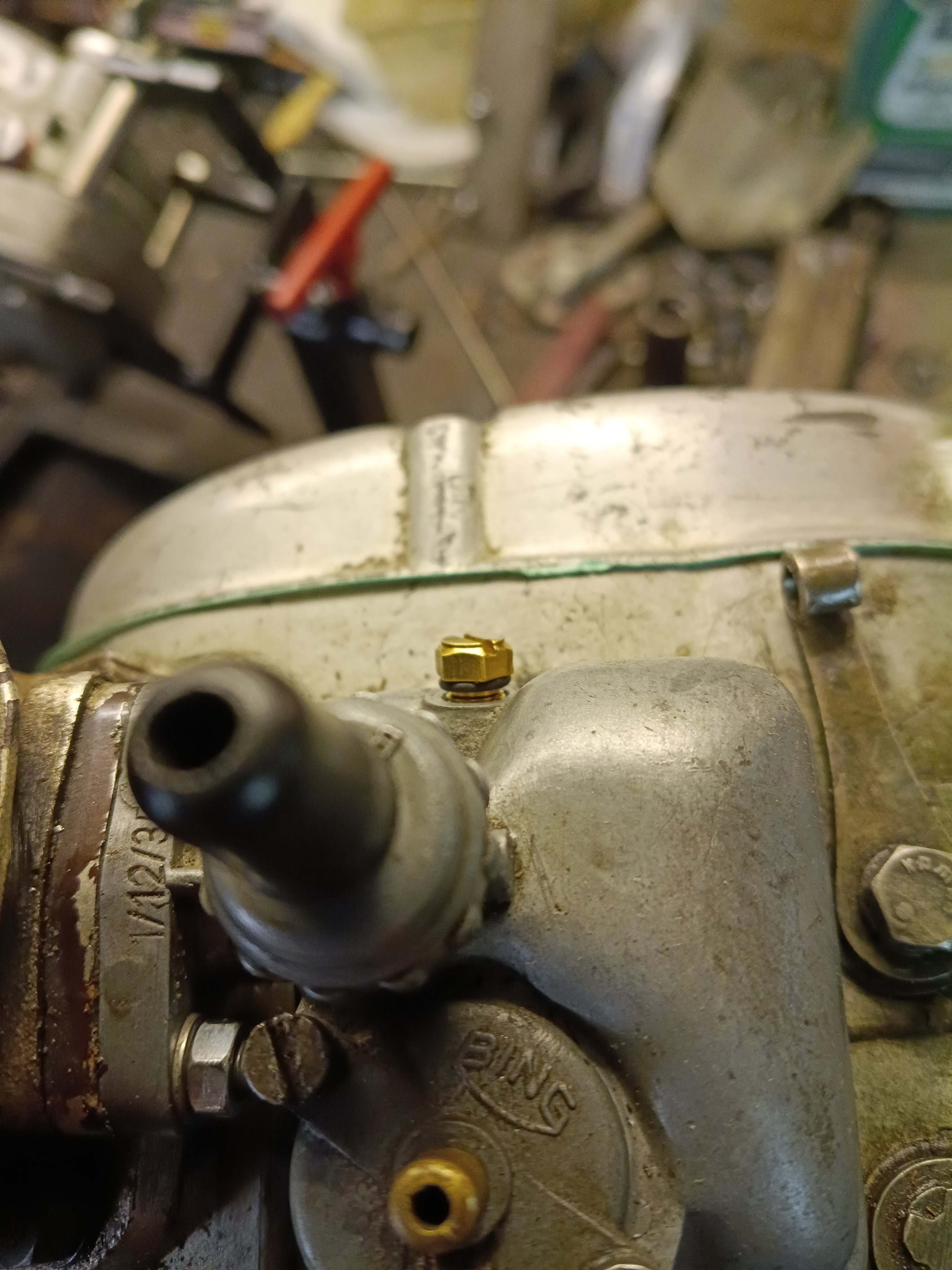

Bing 1/22/35 Düsen
Ok, danke für die Info, wieder was gelernt.
Irgendwas paßt da trotzdem für mich nicht zusammen.
Auch bei diesem Vergaser dasselbe.
Vllt. braucht die Düse ja nicht ganz rein, da sie vorher schon abdichtet?
Hier einmal der Querschnitt des SSB im Vergleich zum SSN.
Dort ist aus meiner Sicht deutlich zu erkennen, daß in den SSB die lange Düse gehört.

Dann hab ich wohl zwei Montagsprodukte.
Ich probiere es aus, wenn die Düsen ankommen.
Wie schon geschrieben, kõnnen die langen Düsen vllt. schon vorher abdichten und man braucht den O-Ring nicht.
Ich lass mich überraschen.
