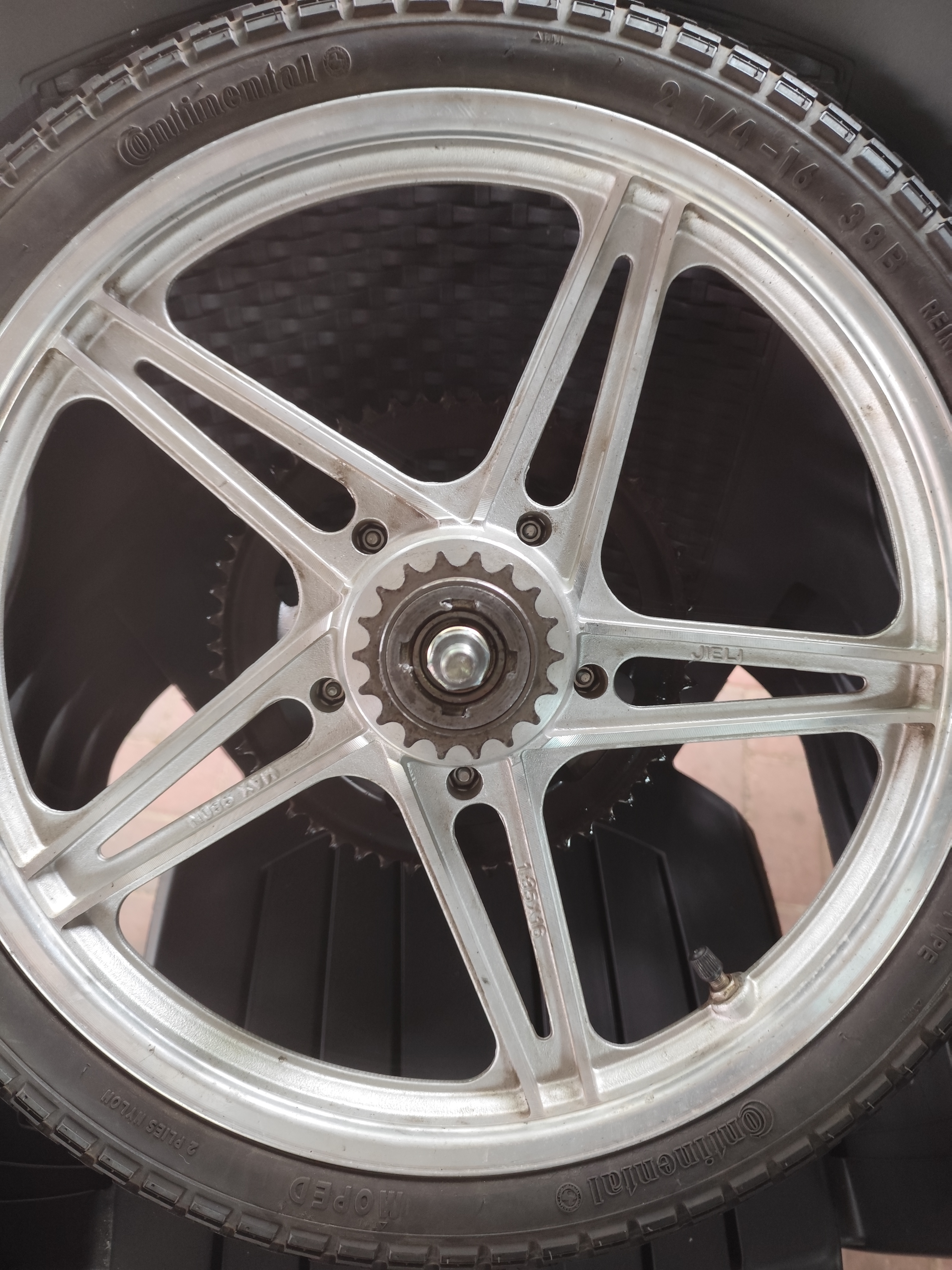

Hallo Markus,
ok, dann werde ich das mal probieren und hoffen das dass Ergebniß sich zumindest soviel verbessert das sich die Kette nicht zusehr oder kaum noch spannt. So werde ich mir mal paar M7 Schrauben und Muttern besorgen, dann aufbohren, hoffentlich bekomme ich das per Hand halbwegs zurecht, da ich keine Standbohrmaschiene habe.
manchmal verstehe ich die welt nicht mehr.......
wenn die löcher in der felge 7mm sind,
ist das nicht für m6 vorgesehen.
wenn die löcher 6mm sind, kommen da keine m7 schrauben rein.

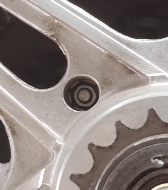

Ich vermute, dass die Sechskante in der Felge auf die entsprechende Schlüsselweite einer M7 ausgelegt sind.
Bei kleineren Weiten verdrehen sich die Muttern, liegen nicht mehr flächig an, auch wenn es nur ein halber Millimeter je Seite ist, und beim Anziehen arbeitet sich die Kante dann ins Aluminium der Felge.
ich kann in der Felge kein 6kant erkennen und seit ich die "Gummischrauben"
am Kettenblatt gesehen habe, zweifel ich ein wenig an der Fachkentnis des TS,
er schreibt: " ... ist auf 7mm gestanzt", damit kann auch das Loch (Bohrung) gemeint sein. :unsure:
Gruß Wolf
Hier kannst du erkennen, daß in die Felge ein Sechskant eingegossen ist.
Ansonsten wird das ja auch mit dem gegenhalten beim Anziehen schwierig.

Moin matt,
ich laß mich überraschen, ev. bekommen wir ja noch ein Bild ohne Mutter.
PS: Mach mal "Farbumkehr" bei dem Bild ... :unsure:
Gruß Wolf
Ich hab mir einmal die Ersatzteilliste angesehen.
Da stehen klar M6-Schrauben und -Muttern drin, Nummern 8 und 12.
Mir ist immer noch nicht ganz klar, was das "eingestanzt" bedeuten soll:
In der Felge, ist eine Alufelge gehören 7 mm Muttern rein, ist auch so von hinten auf 7 mm ein gestanzt!
ich denke mal, da ist das gegossene 6kant in der felge gemeint,
wo nach foto eine m7 mutter mit sw 11 rein passt und rein kommt?
wenn in der ersatzteil liste m6 drin steht,
wird das wohl stimmen.
da ist nun die frage, ob das rad noch original ist.......

Also, ich hab jetzt M7 Muttern mit M7 Schrauben besorgt und das Kettenrad auf 6,8 mm aufgebohrt.
Und siehe da, es funzt wunderbar, läuft fast perfekt, damit kann ich gut leben!
Ich Danke euch allen für eure Mühen und Hilfestellung!
