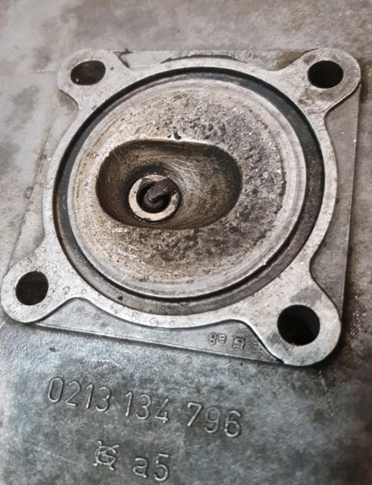

Zylinderkopf:
Da mir es irgendwie zu blöd ist vor ner Fahrt mit der einen oder anderen 50er der Kopf hin und her zu wechseln, hab ich bei Kleinanzeigen nach einem zweitkopf gesucht.
Der obere sieht mir passend aus Screenshot_20221014-001549_Kleinanzeigen.jpgDer andere nicht so, obwohl ich dichtringlösung persönlich besser finde. Allerdings sieht die Kontur anders aus. Die Nummer unterscheidet sich auch. Beide Köpfe werden aber passend für den 50s deklariert.
Könnte mich bitte jemand aufklären.

Hallo Christopher,
du kannst auch den Zylinderkopf mit der Rille mit der Kopfdichtung für den 50 SA verwenden. Der Zylinderkopf unterscheidet sich nur durch diese Rille, wurde so für die Supra 4 GP von 1979-1980 verbaut.
Gruß Scotty
