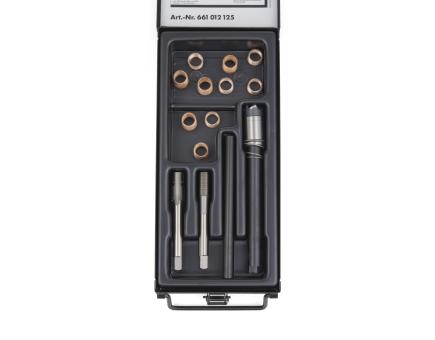

...oder einen Reparatursatz für kleines Geld kaufen...
Da ich ähnliche Preise im Hinterkopf habe, frage ich, ob das was taugt.
Ich hätte jetzt das genommen, da spar ich mir das Gewindeschneiden:
