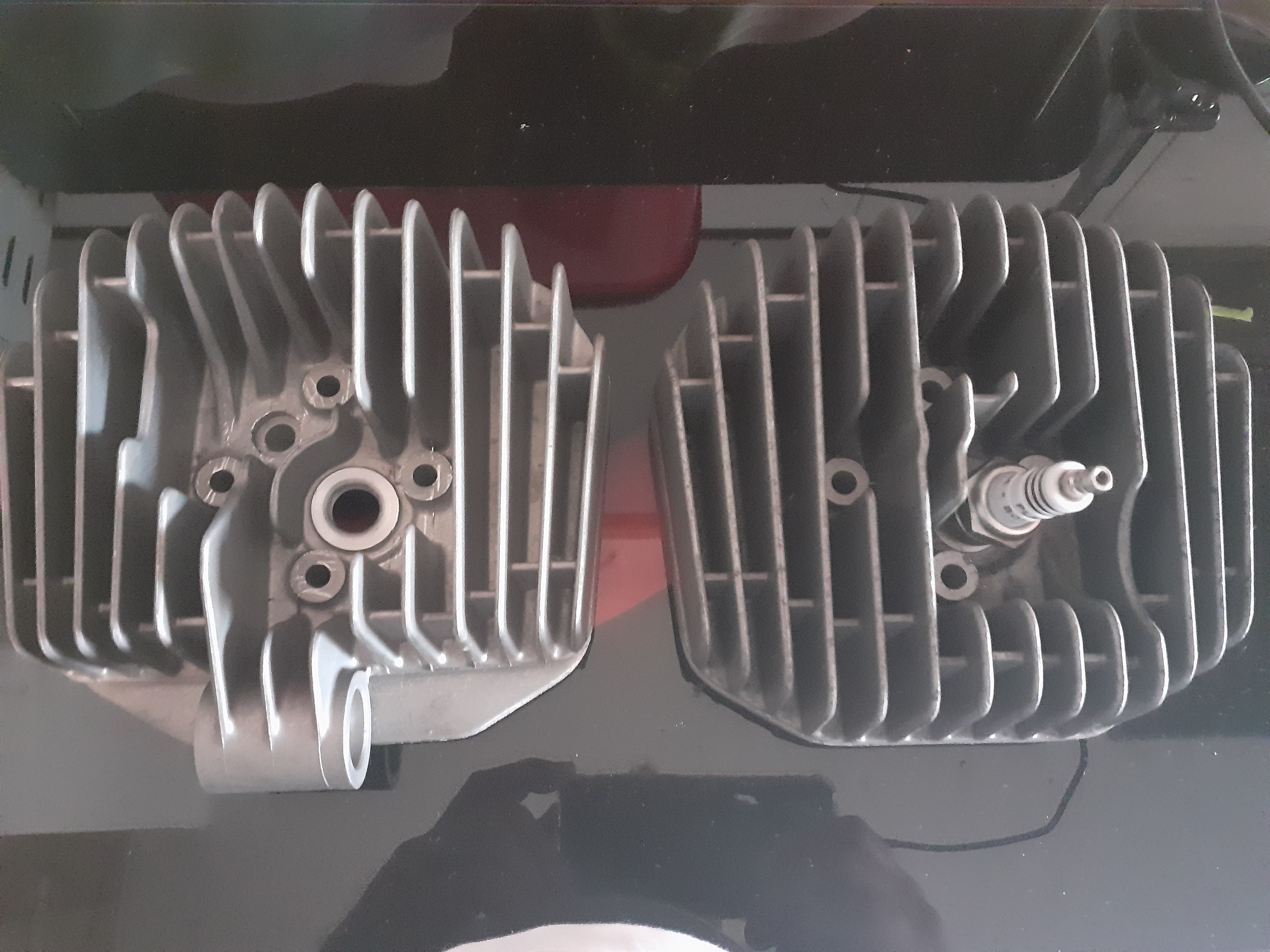

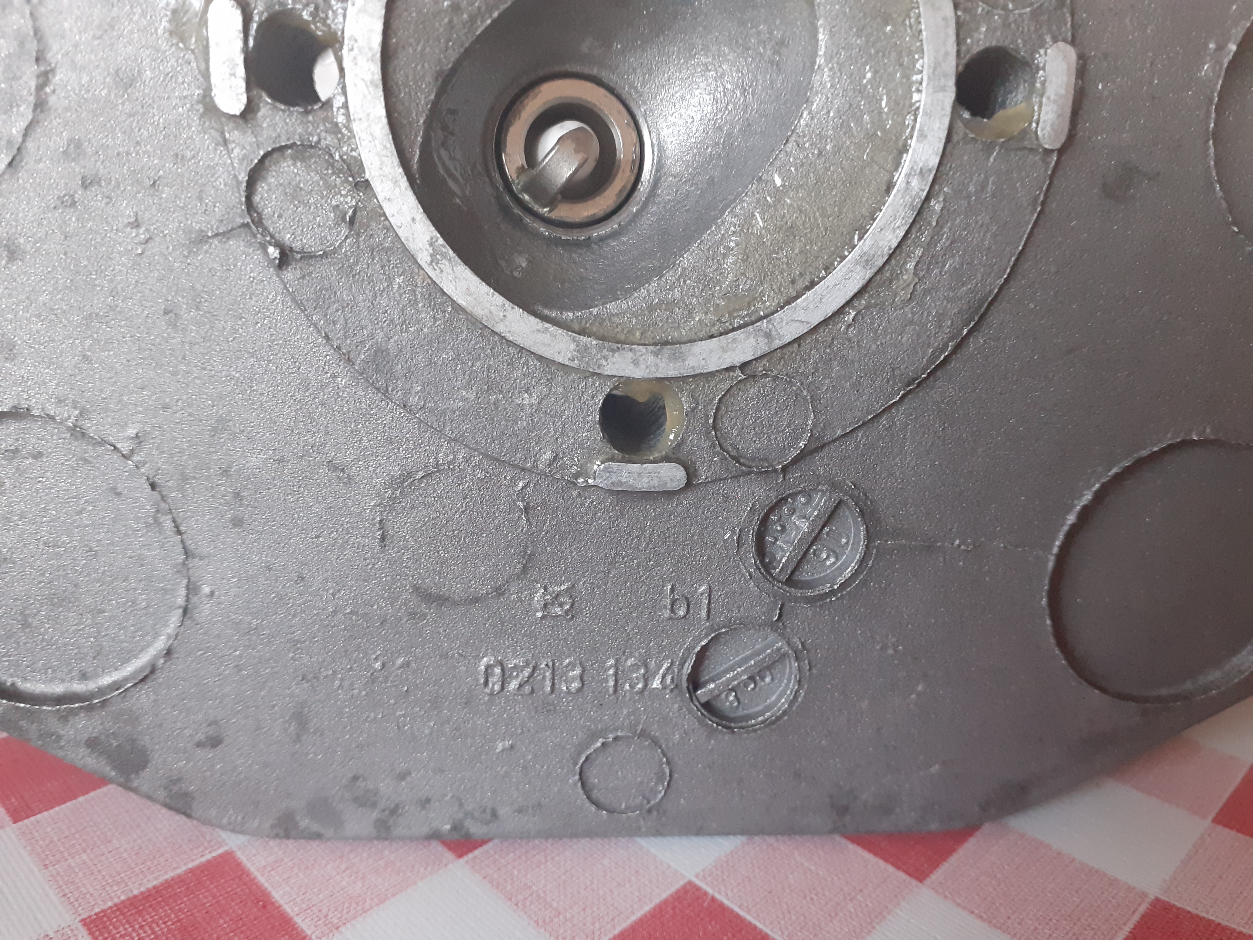

Hallo! Weiß jemand was der Unterschied bei Zylinderköpfen mit der Bezeichnung a1 und b1 ist. Die haben meistens ja solche Nummer wie 0213 132 und dann so ein Zeichen (was das bedeutet weiß ich auch nicht) und dann a1 oder b1. In den Fall vom bild steht das Zeichen inkl. b1 drüber.

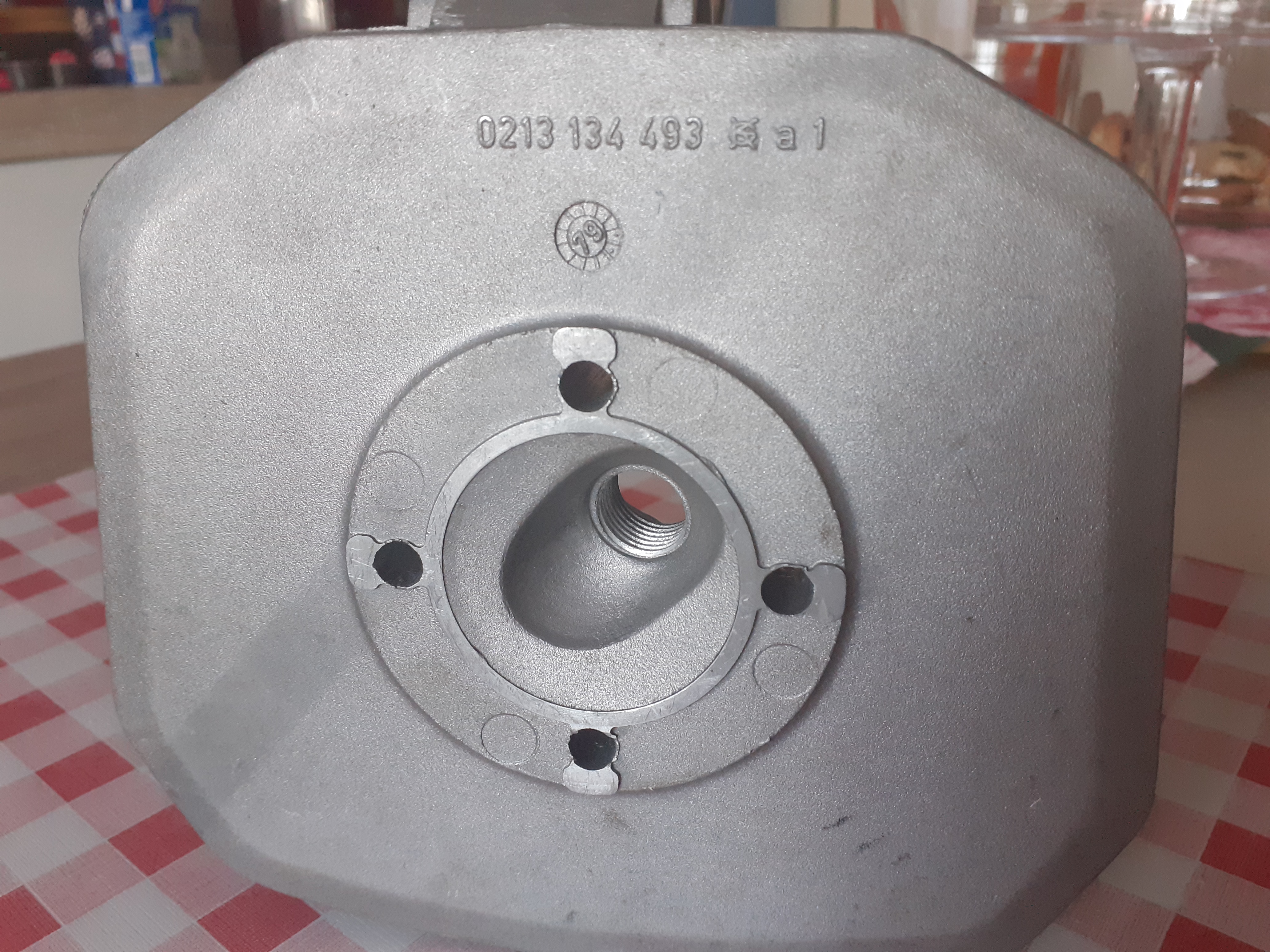

0213 134 493 a1 ist der Zylinderkopf mit Halterung an den Rahmen. Für Hercules Supra 4.
0213 134 b1 ohne Anschluss für den Fahrzeug Rahmen.
0213 134 001 1 ohne Anschluss für den Fahrzeug Rahmen.
0213 134 1b ohne Anschluss für den Fahrzeug Rahmen.
Bilder folgen:
MfG Klaus

Das Zeichen GK erhaben angegossen steht vor b1,das K direkt über G:
Ich weiß es nicht genau, ob es was mit dem Guss zutun hat, oder ob es eine interne Kennung ist. Das braucht man eigentlich nicht wissen.
-- 12.08.2021 10:55 --
Vor a1 steht auch das GK Zeichen. Guss Kennung a1 oder b1 vielleicht. Macht Sinn,beide sind ja anders gegossen.<br /><br />-- 12.08.2021 11:00 --<br /><br />Auf Grafik anzeigen klicken ,dann kannst Du das vergrößerte Bild und das Zeichen besser sehen. Letzte Bild vom Supra 4 Zylinderkopf.

Du kannst nur den mit dem Ausleger für die Motorhalterung nehmen. Da sind die für den 50/4 EKF spezifisch, es passt nur der originale, keiner von einem anderen Motorenmodell.
Wichtig ist also die Form, die Kennungen für die Gußformen brauchst du nicht beachten.

Du brauchst den Supra 4 Kopf, hatte ich ja auch geschrieben, Zylinderkopf für Hercules Supra 4.
Das ist eine Motorhalterung ,angeschraubt Rahmen/Ausleger-Halter /am Zylinderkopf:
Gruß Klaus.
