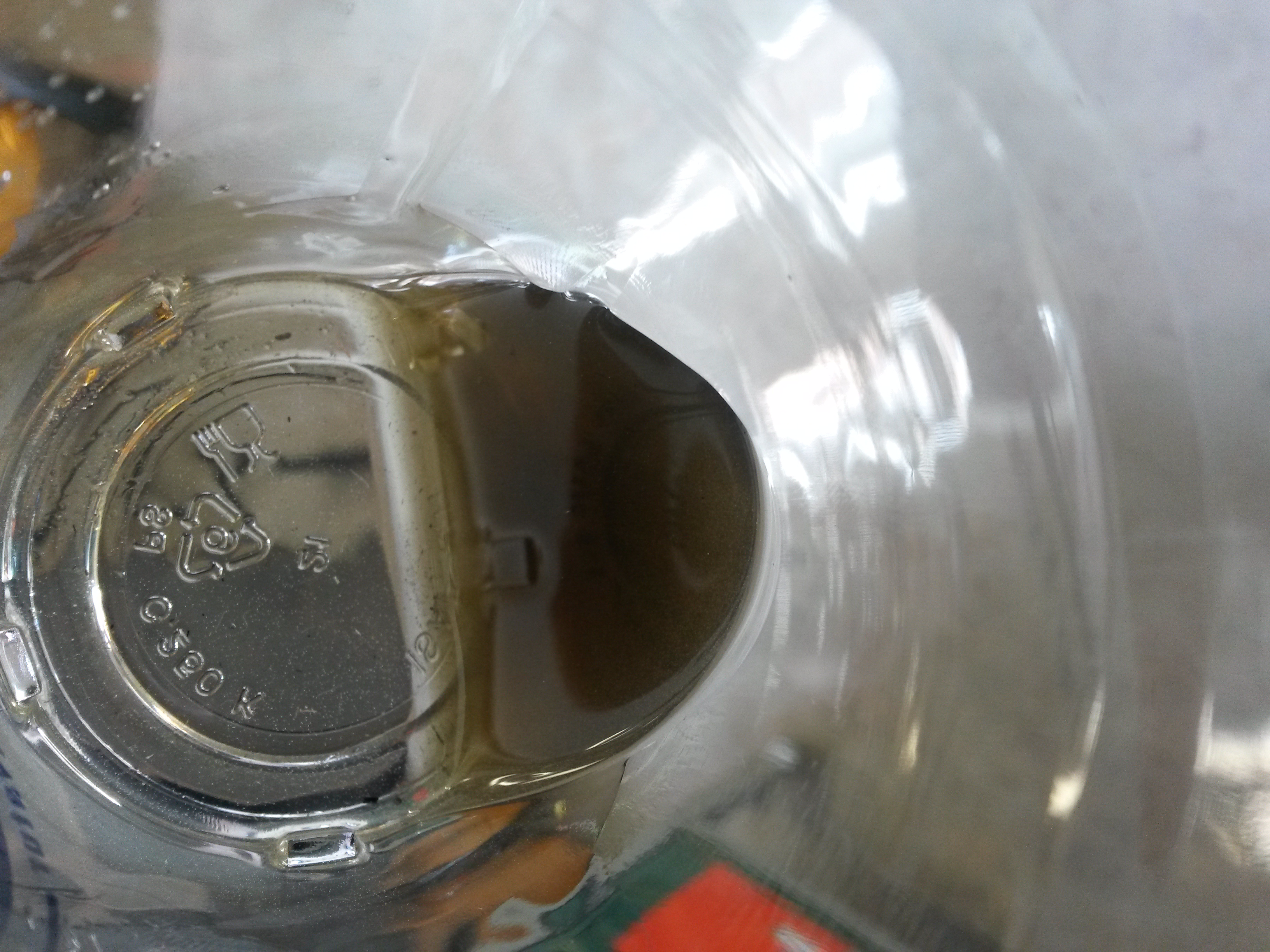

Checke mal das Getriebeöl. Einfach über die unterste Kupplungsdeckelschraube ein Schnapsglas voll Öl ablassen, gleich wieder zudrehen. Am besten nach einer kurzen Fahrt, sodass das Öl ein wenig warm ist. Wenn du dann eine Wasser-Ölemulsion hast, entweicht das Kühlwasser ins Getriebe. Das muss nicht sein, kann aber. Das Öl müsste dann so aussehen wie eine dunkelbraune "Mokka-Brühe".

Hallo Holger,
ich habe zwei Bilder des Öles gemacht. Sie sind im Anhang.
MfG
Jonas
Sieht eigentlich ok aus. Beobachte das weiter... Kontrolliere öfter den Wasserstand.
