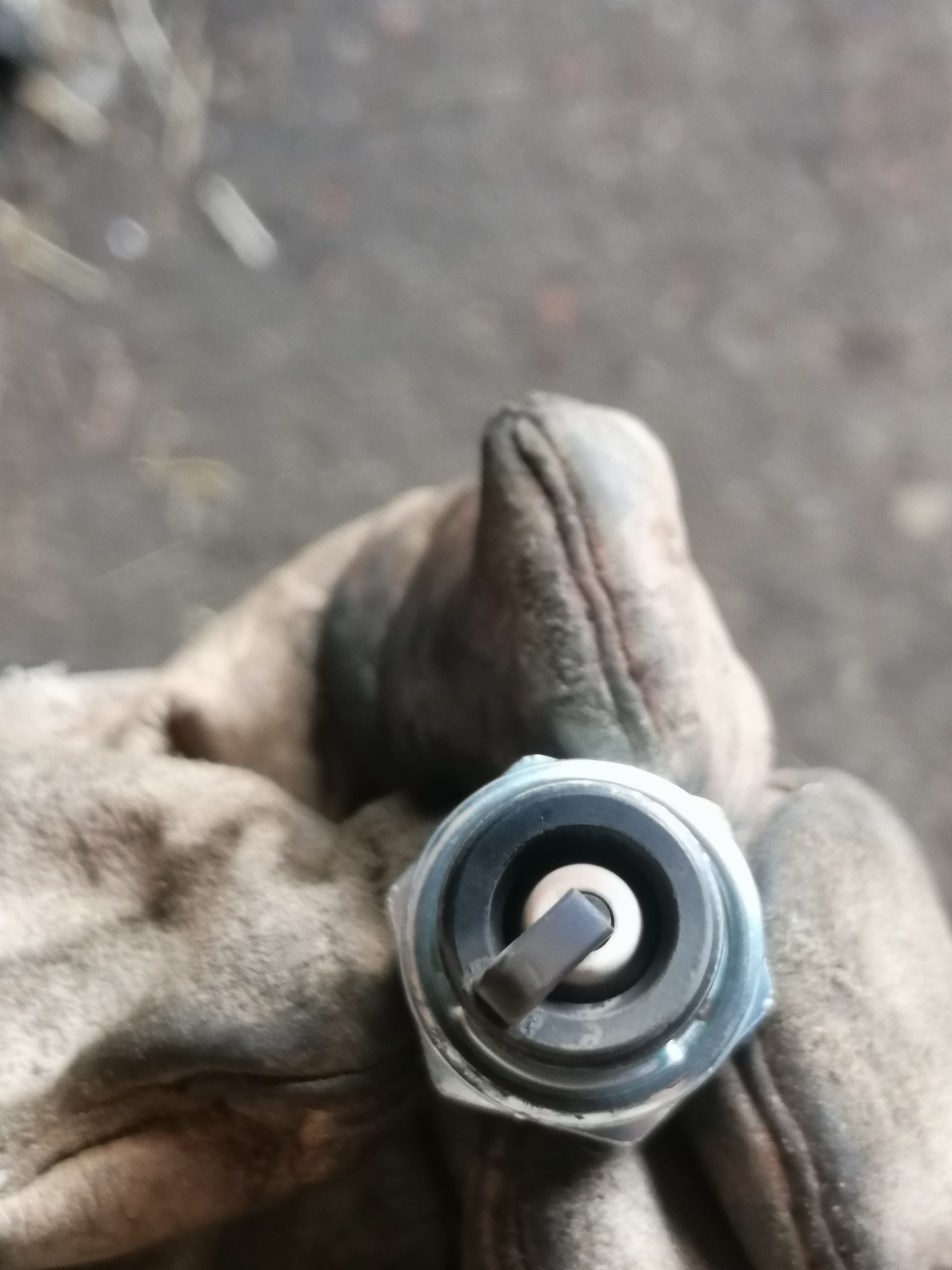

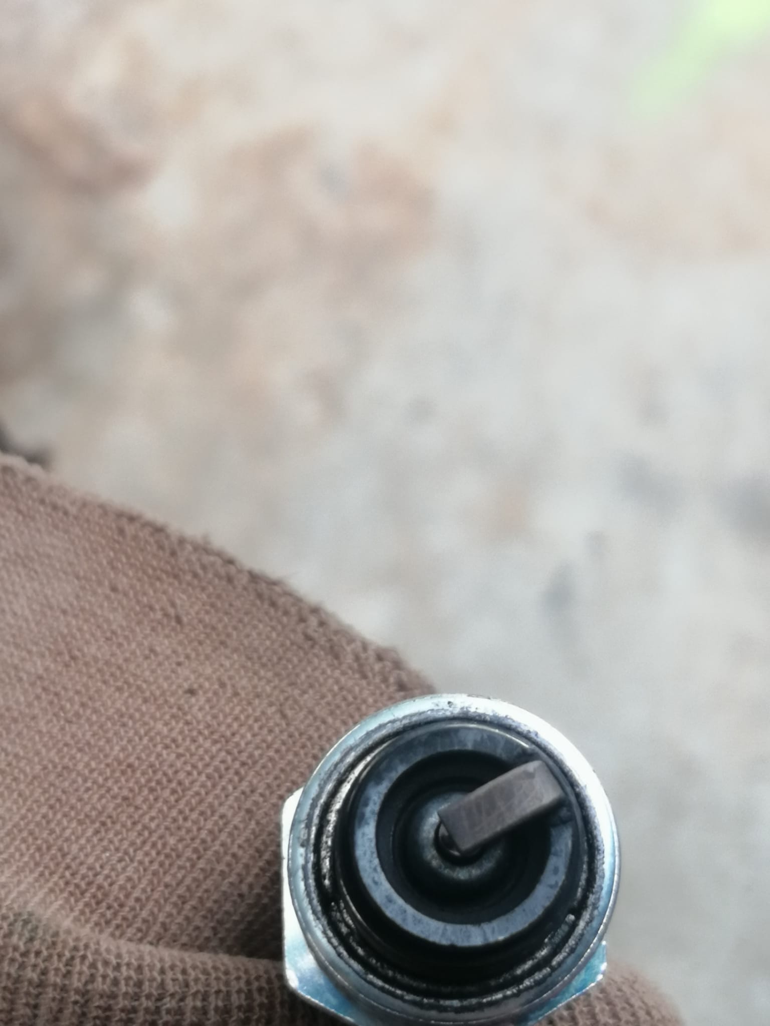

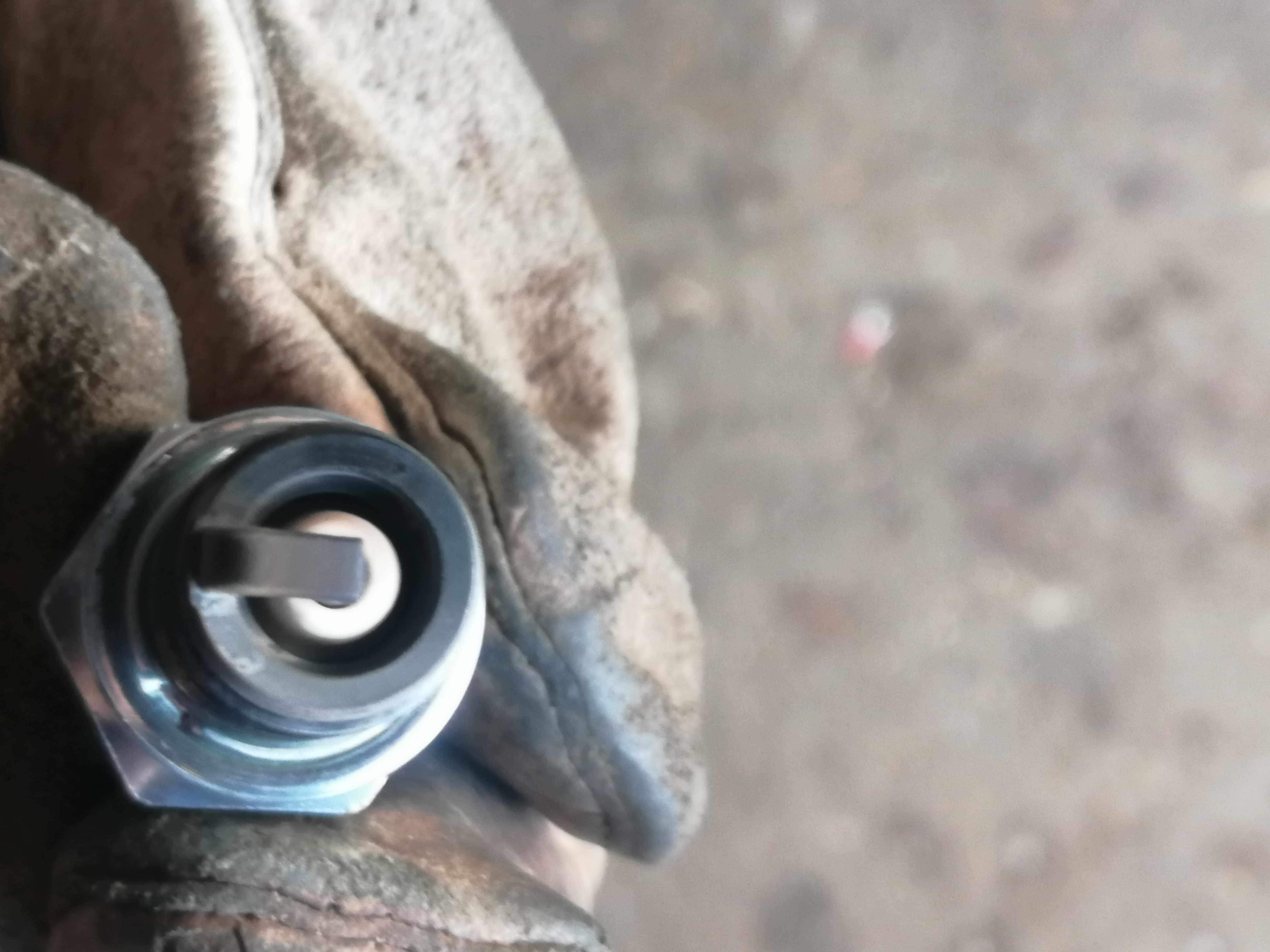

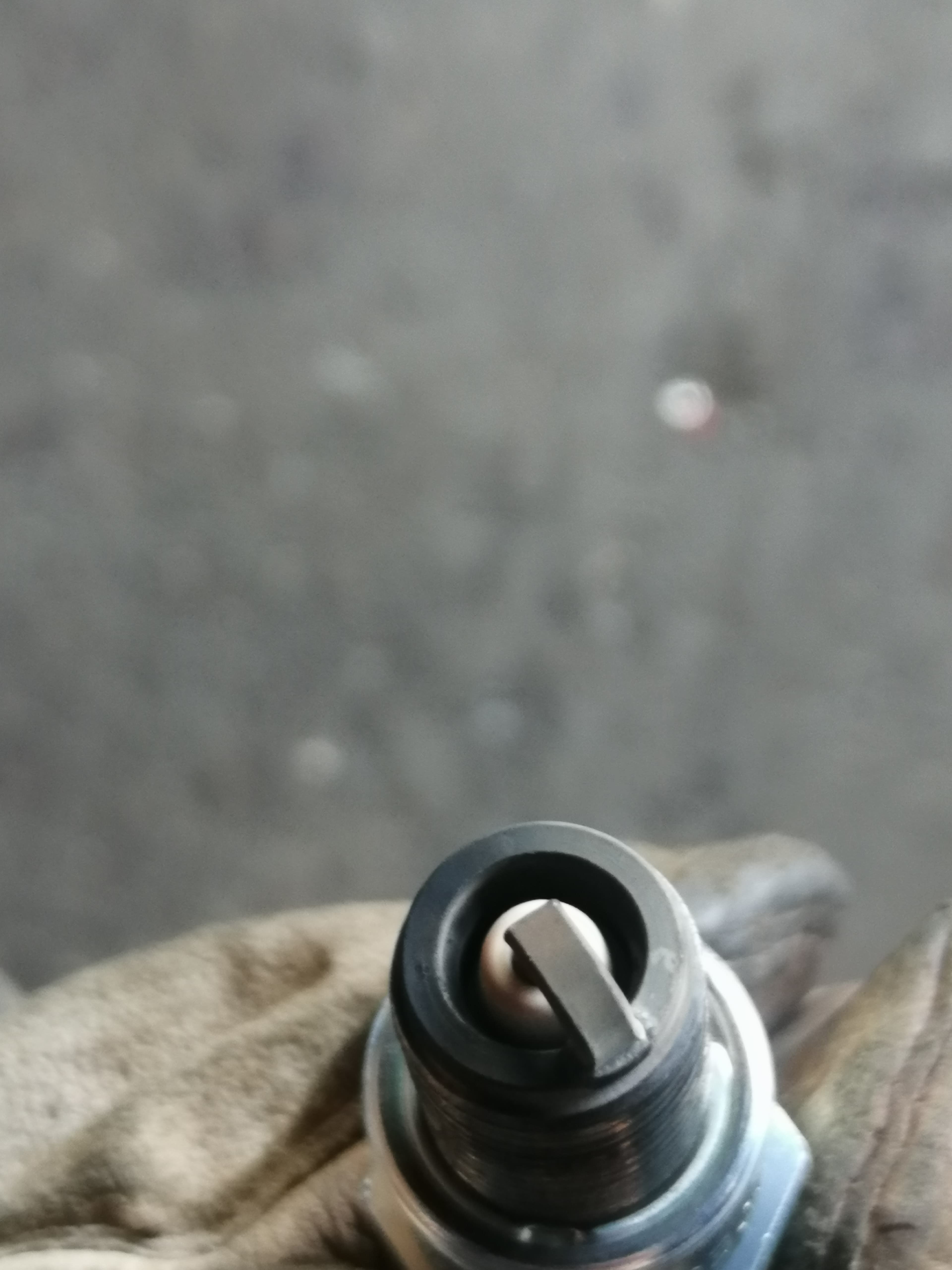

135er Düse:
138er Düse:
140er Düse:

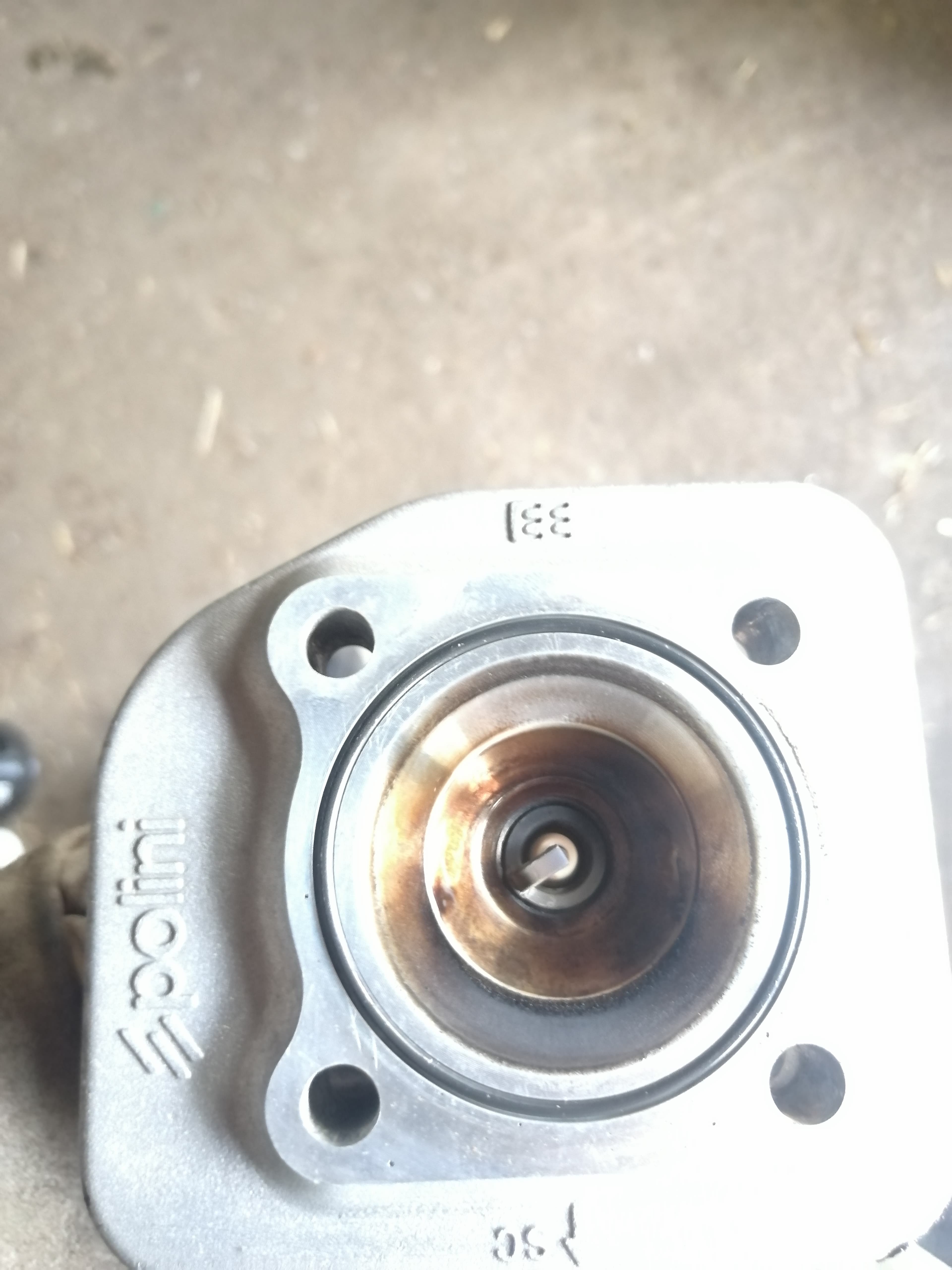

Ich habe dort immer eine 10er Kerze verwendet. Die 9er war noch blasser und wollte kaum Farbe annehmen. Wie man sehen kann gibts nie eine schöne Farbe. Die Farbe ist komischerweise auch zweigeteilt. Wenn die Zündkerze eingeschraubt ist dann ist die helle Seite auf der Auslassseite. Kann man hier schön sehen:

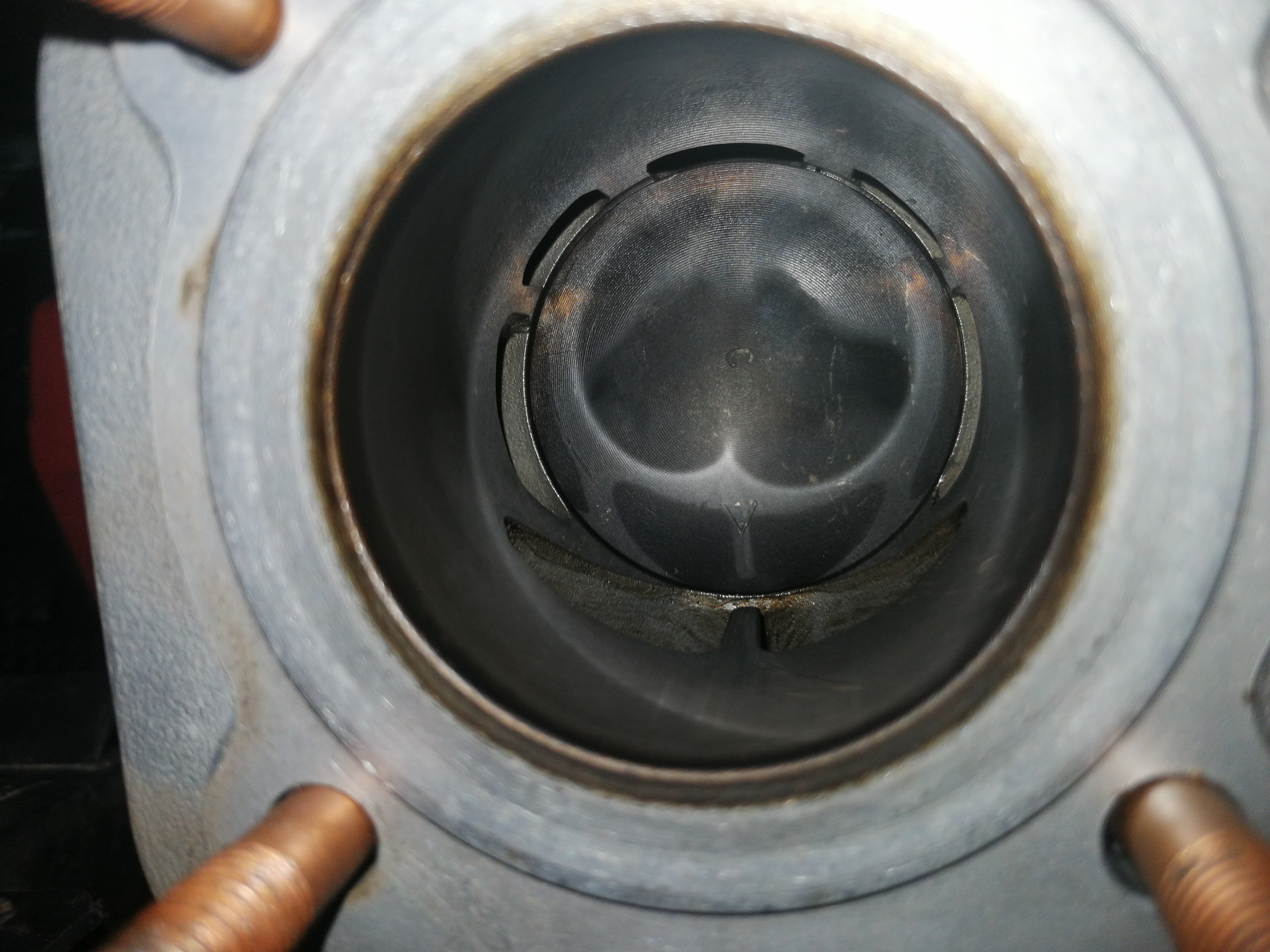

Was mich heute auch stutzig gemacht hat, das der Zylinder nur 4 Bar Kompression hatte. Mit dem Airsal hatte ich knappe 6bar. Hab dann den Kopf gezogen, der Zylinder sieht aber top aus:
Eventuell der Kolbenring oder Kolben beschädigt? Die wurden jetzt 100km eingefahren. Größtenteils leider mager da ich den Sprung von 108 auf 135 nicht erwartet habe. Habe aber immer darauf geachtet das die Auspufftemperatur nicht groß abweicht.
Könnte es sein das aufgrund der großen Quetschkante so wenig Kompression da ist? Der Kopf selbst ist ja doch eher hochverdichtend. Meine Fußdichtung ist nur ein paar Zehntel dick, da kann ich nichts mehr machen.
Würde sich der Aufwand kurz vorm Rennen noch lohnen den Zylinder oben abzudrehen, um die Quetschkante runter zu setzen?
