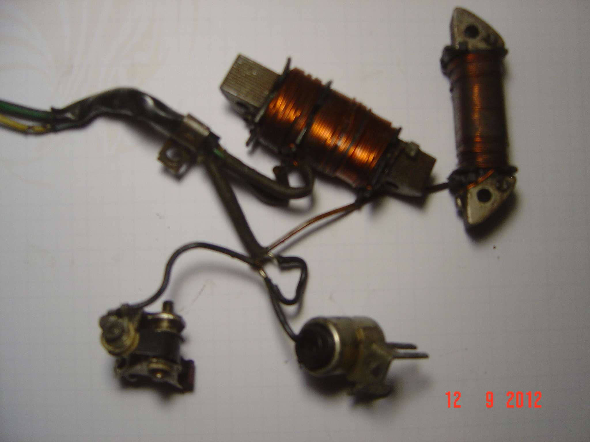

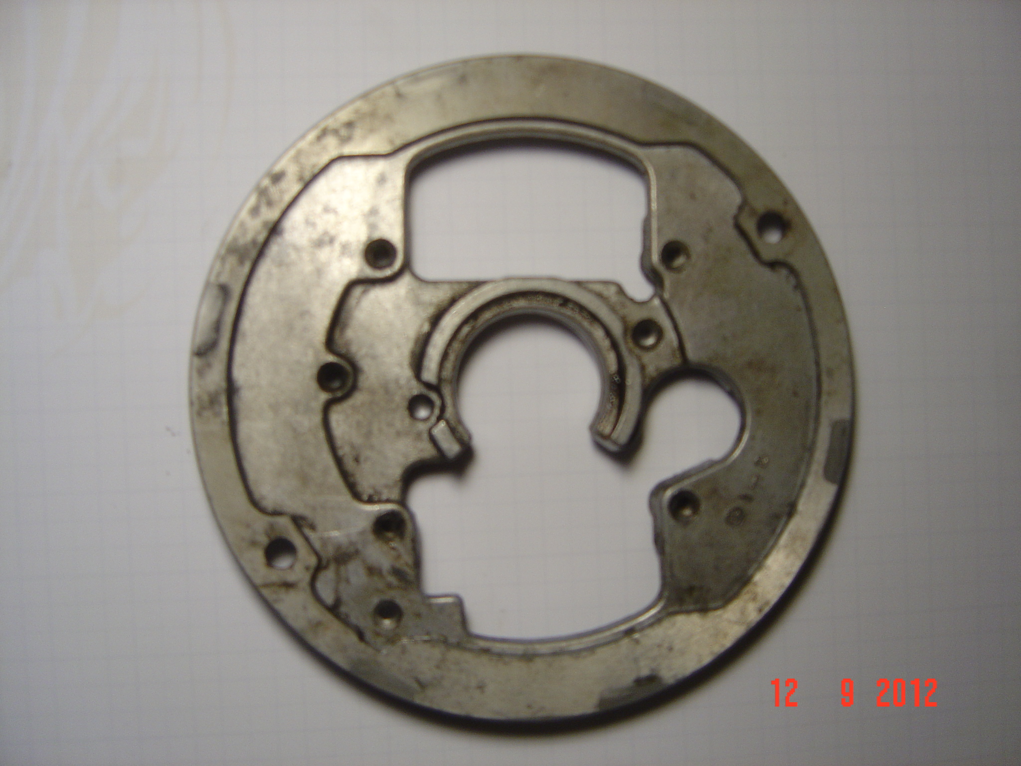

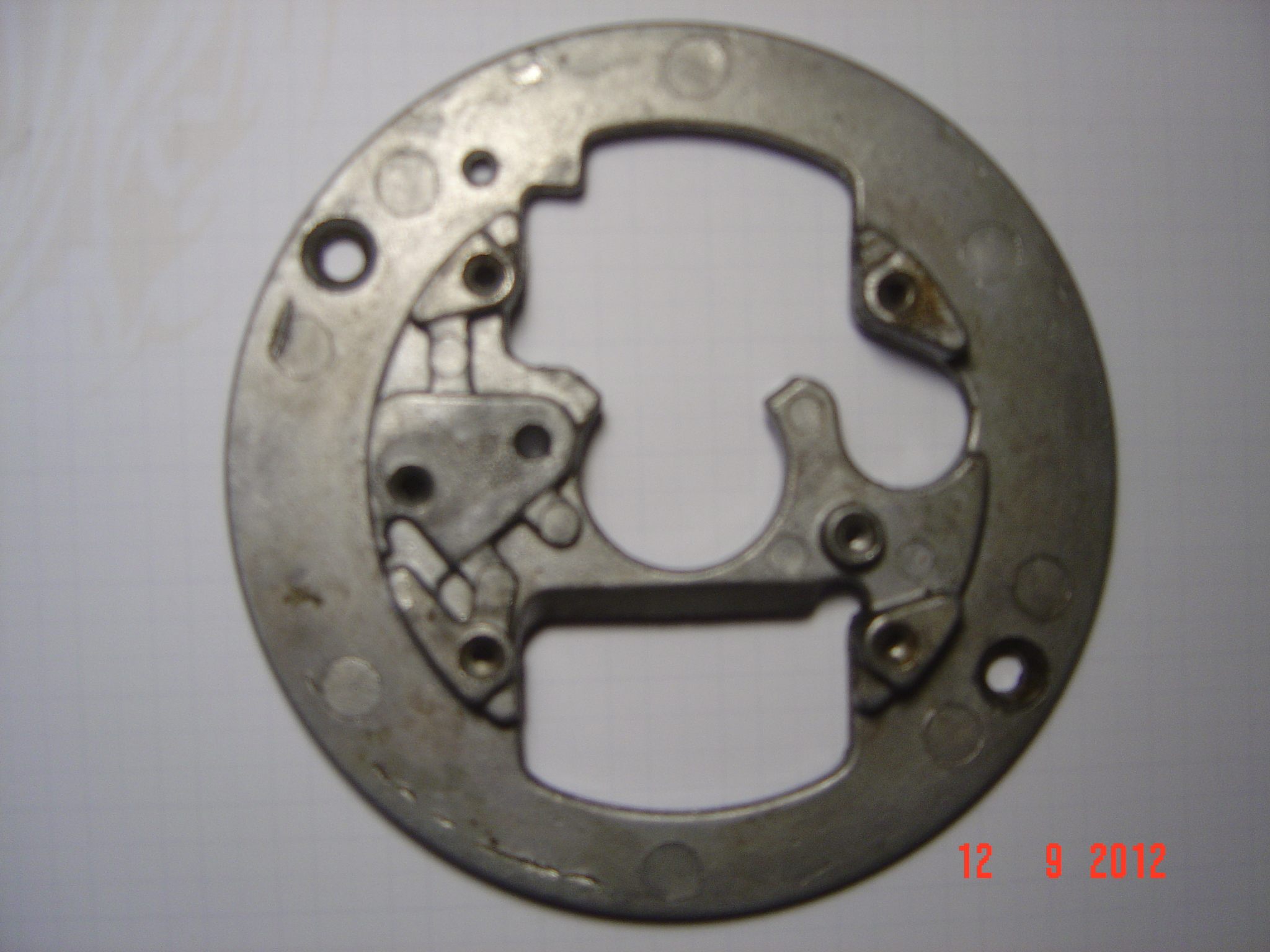

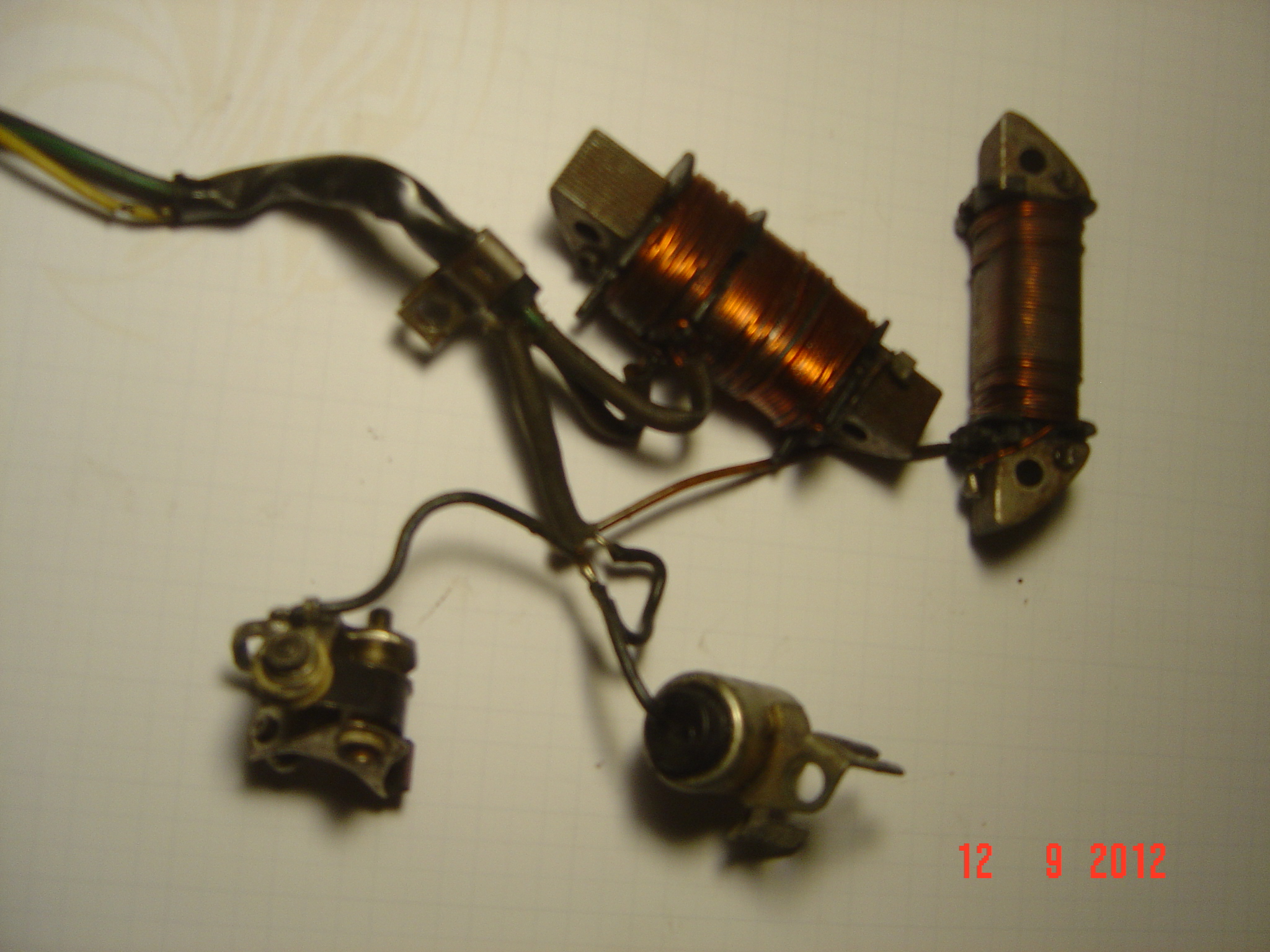

ich habe vor kurzen eine Yamaha RD50 bekommen. Als erstes alles gereinigt und dann zündfunken getestet - aber es gab keinen. Ich bekomme zwar einen Stromschlag wenn ich an das Zündkabel fasse, aber es kommt kein Funke. Meine Frage ist jetzt eigl nur, ob bei den angehängten Bilder der Zündung alles komplett ist bzw ob was fehlt und wen ja was fehlt. Und es wäre super wenn mir jemand sagen könnte wie ich die einzelnen Teile der Zündung neu verlöte.

Hallo so wie das aussieht ist sie komplett. Es kann mehrere ursachen haben das kein funke kommt z.B. unterbrecherkontakte verschmutzt, ein kabelbruch im kabel der zündspule, zündspule selbst defekt oder Zündkondensator im A..... . Ich würde erst mal die unterbrecherkontakte mit feinem Schleifpapier säubern.
Ok aber bei dem Kondensator geht nur ein Kabel heraus..müssten da nicht 2 herausgehen?
ich bin jetzt nicht so der elektrofreak, aber tausch doch einfach mal die zündkontakte aus, die kosten 4-5€!
ansonsten kannst du mal im DT50 Forum vorbeischaun, da gibt es einige spezialisten, die auch 12V umbau und CDI Zündungen für die RD50M,DT50M und die MX modelle verwirklichen! (dt50r.de)
