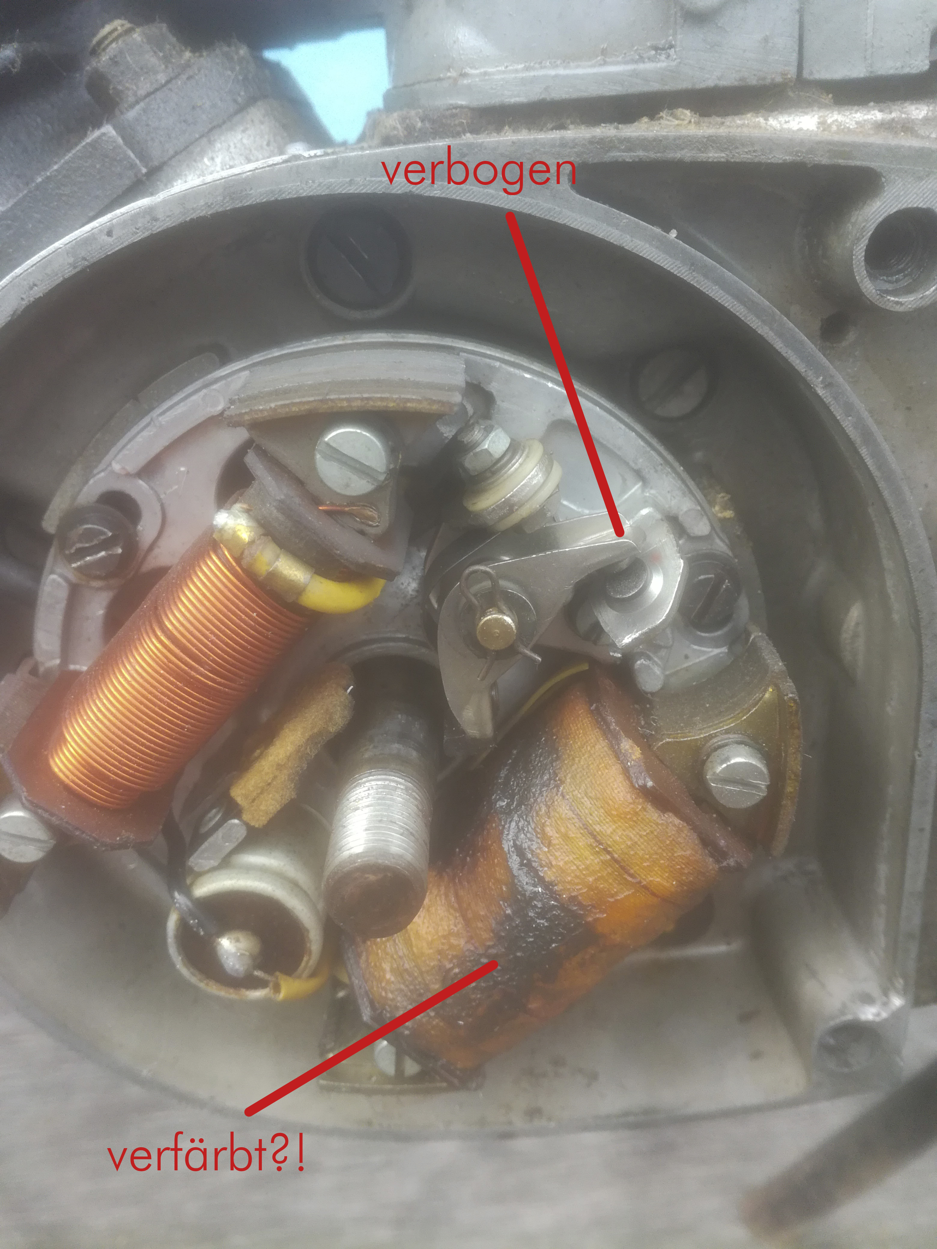

Servus miteinander,
ich bin gerade dabei an meiner Rixe die Zündung wieder fit zu machen (Sachs 50 Motor). Anbei ein Bild vom Zustand.
Nun ist offensichtlich der Zündkontakt verbogen - woran ich leider mitschuld war beim Polradabziehen. D.h. den möchte ich tauschen.
Außerdem wundert mich die Verfärbung an dem Spulenpaket (?!): ist das ein Anzeichen, dass da womöglich auch etwas defekt ist?
Und eine andere Frage - kennt jemand eine gute Ersatzteilquelle?
Schöne Grüße und besten Dank
Maddin

Verfärben der Spulen ist nicht gut, neu wäre klüger.

Klauenabzieher bitte nicht mehr fürs Polrad nehmen.
Den Unterbrecher ausbauen, zerlegen und das krumme Teil versuchen zu richten.
Hattest du vorher keinen Zündfunken? Falls du einen hattest, ist die Spule - trotz Verfärbung - nicht defekt.

Doch es gab vorher einen zündfunken an der Kerze - aber am Unterbrecher ist der Funke relativ stark 'herumgesprungen', weswegen ich vermutet habe, dass mit dem Teil etwas nicht stimmt. Das Ursprungsproblem ist nämlich, dass ich das Moped nicht zum laufen bekommen habe.. (Zündung an, Bezinhahn auf, Leitung frei, Zündfunke da...)
Dann mal Kondensator auswechseln. Liegt meistens erstmal da dran. Kontakte müssen natürlich auch wieder einwandfrei sein. Vielleicht auch gleich neu. Zündfunke kann trotz defektem Kondensator schon noch sein - aber eben stark geschwächt.
