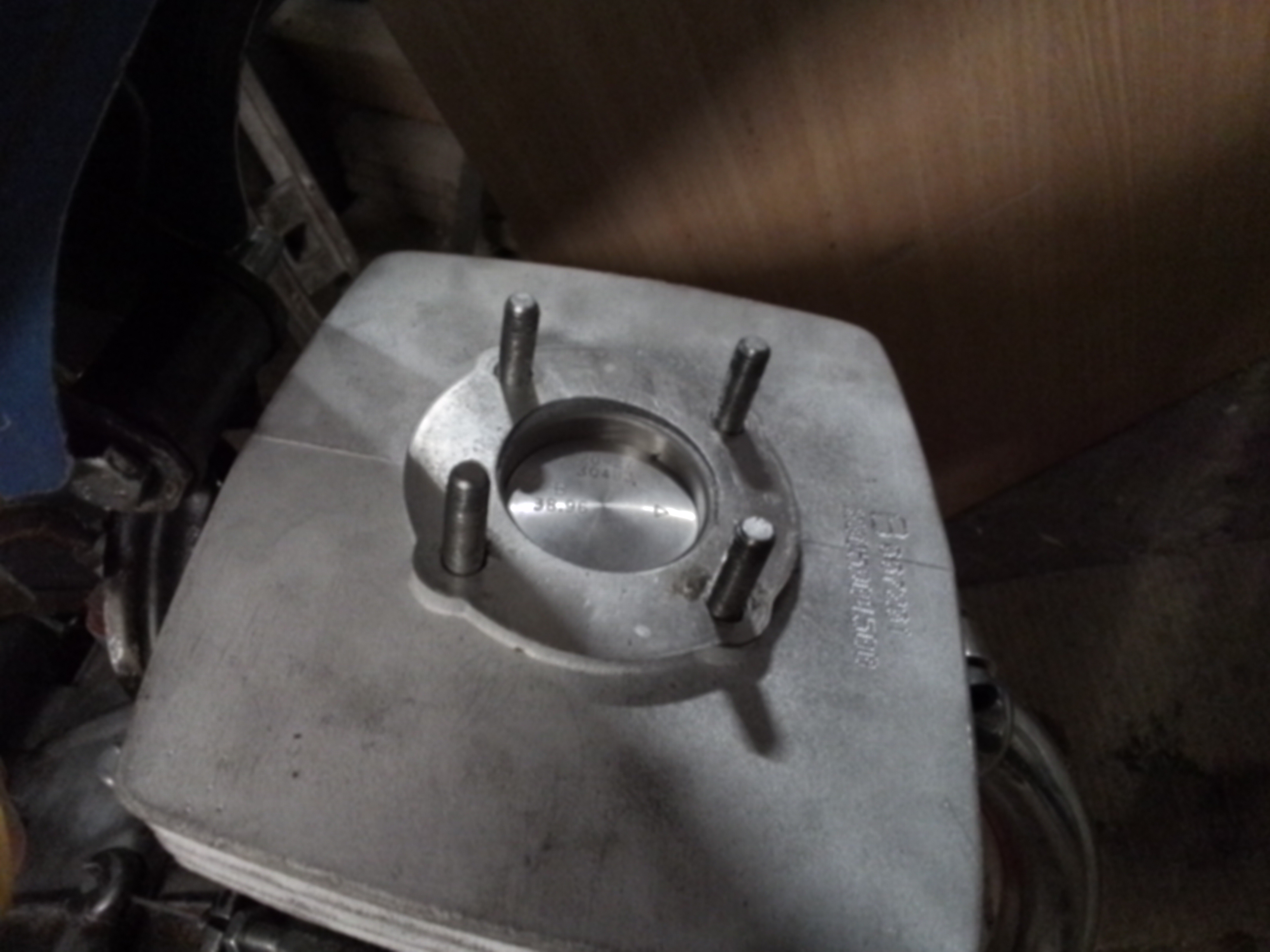

Ich glaube ich habe das Problem jetzt gefunden, der Kolben geht nur soweit rauf (siehe Bild) aber normalerweise sollte der Kolben ja bis zum Ende des Zylinders gehen.
Habe das beim Einbau leider nicht gesehen.
Woran könnte das liegen das der Kolben nicht bis ganz nach oben geht?

Das Moped wird mit diesem Zusammenbau nie anspringen.
Wenn das wirklich der OT des Kolbens ist dann sind hier falsche Komponenten zusammen gebaut.

Du siehst doch dass es eben nicht passt.
Was hast du wo bestellt?
Fotografier einmal die Kennzeichnung auf dem Zylinder.

mal zum nachdenken:
bei zündapp gabs kws mit kurz und langpleuel.
kurz = 85mm
lang= 91mm
bei lang ist das loch für den kolbenbolzen etwa mittig.
bei kurz ist das loch für den kolbenbolzen 6mm weiter nach unten.
bei beiden ist der zylinder baugleich!
am foto siehts aus, als wenn auf einem kurzpleuel
ein langpleuel kolben ist.
vergleich mal den alten und neuen kolben!
original sollte bei deinem motor ein langpleuel drin sein.
aber wer weiss schon, was irgendein vorgänger
aus dem zündapp baukasten da mal eingebaut hat?

Ich habe nachgeschaut und bei meiner ist das kürzere Pleuel eingebaut.
Ich bestelle mir das Langpleuel und verbau es dann gleich.
