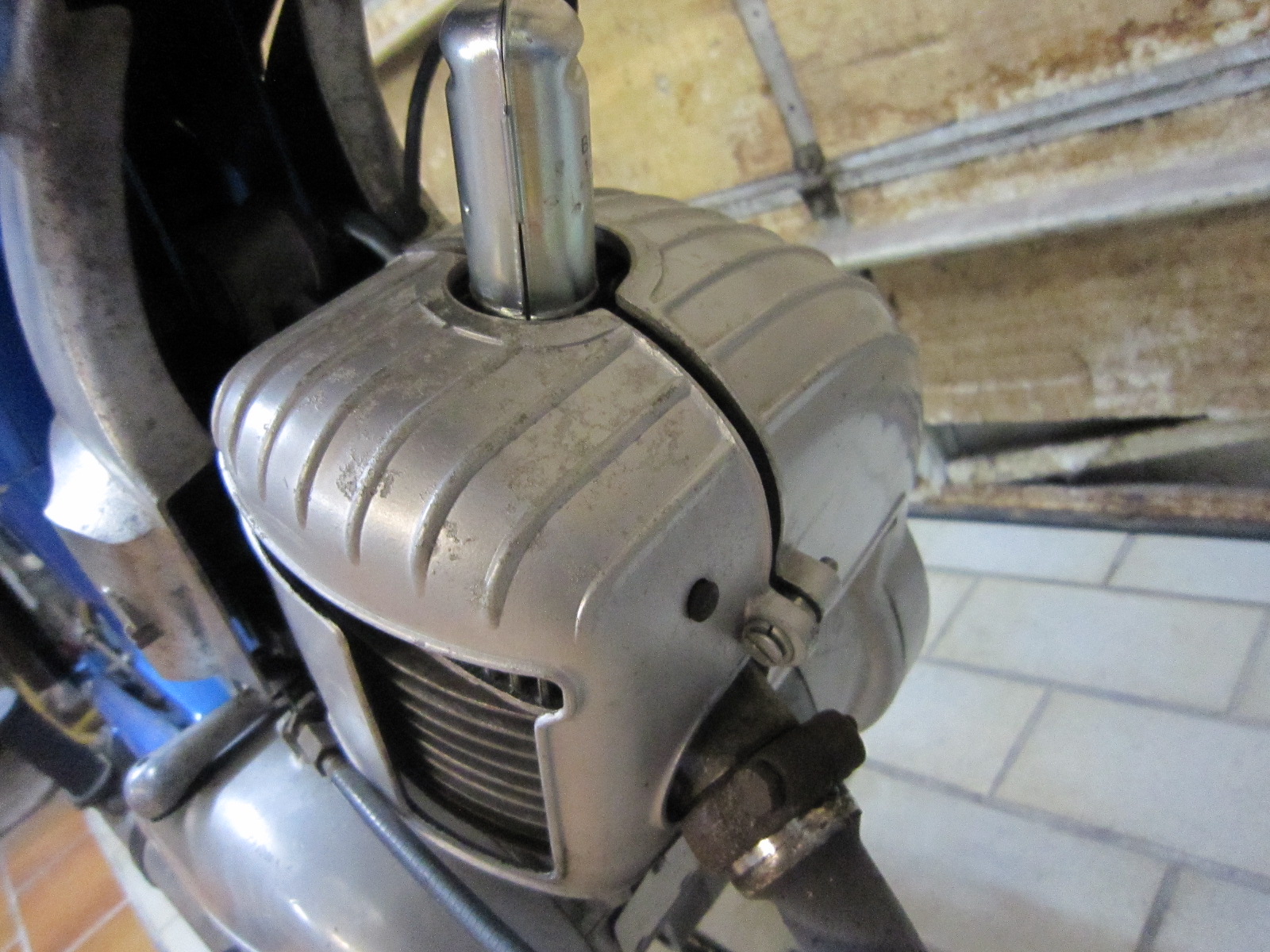

heute mal den china müll aus dem vergaser entfernt.
durch neue bing teile ersetzt.
springt nicht an.
kontrolle der zündung.
funke ist da, alle werte und maße stimmen.
springt nicht an.
hingesetzt, erzquell auf, eine gedreht
und dann dumm geguckt:
was rundes auf was eckigem?
zylinderkopf falschrum.
losgeschraubt.
keine dichtung zu sehen, garelli system?
dichtung drauf, kopf wieder verschraubt, 5x kicken und an!

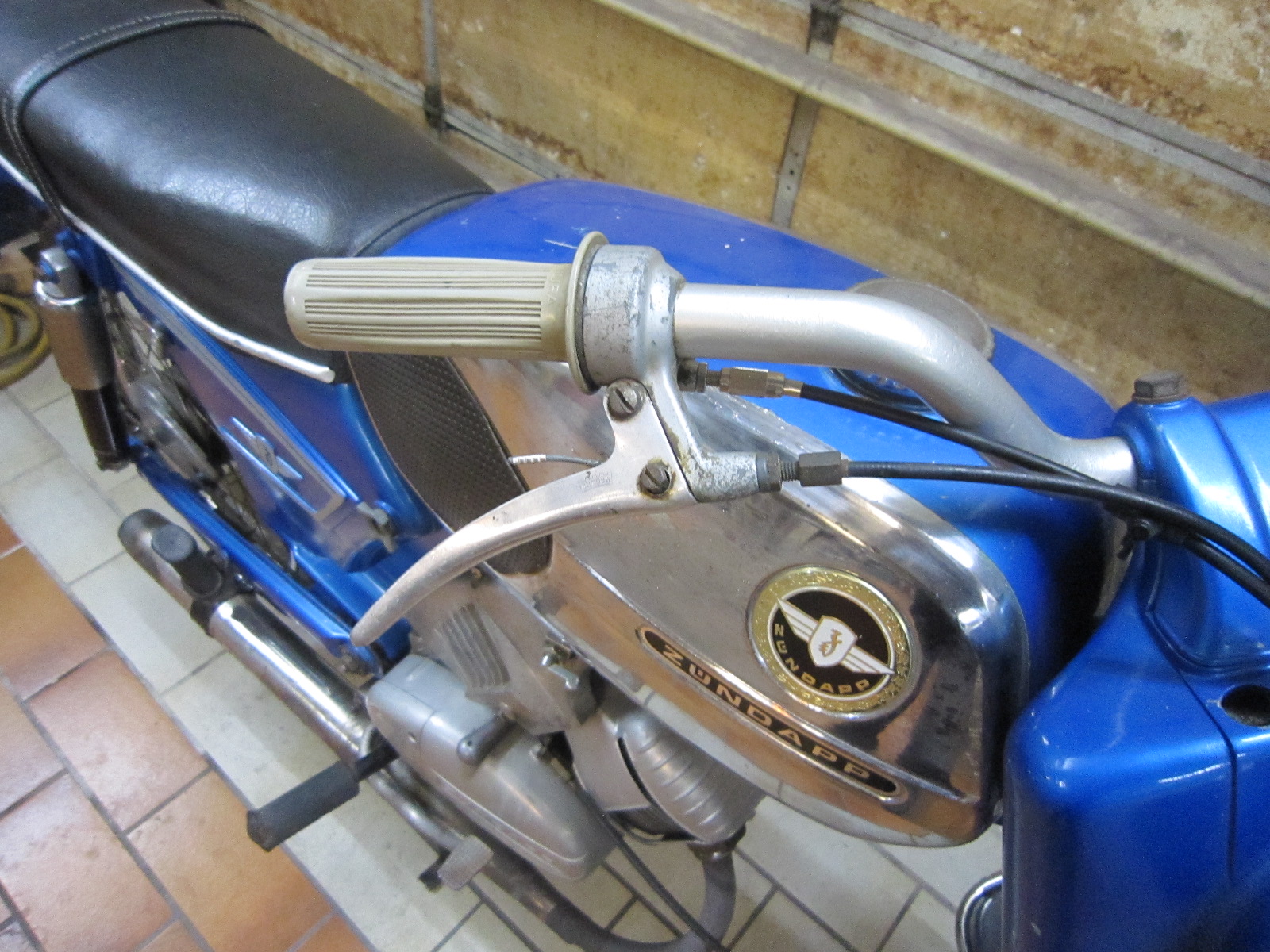

Die Griffhebel mit spitzen Enden waren glaube ich nur bis Ende der 60er Jahre erlaubt. Danach mussten Knubbel dran sein.
Bin mal gespannt wie es weiter geht. Und was sonst noch so auftaucht 😄
hallo holger!
ja, beide lenkerarmaturen kommen neu und mit knubbeln.
hätte ich noch original von magura da gehabt, sind aber zu teuer.
daher den standart aus dem zubehör bestellt.
und ja, bei ner bastelbude lauern die tretminen überall......
