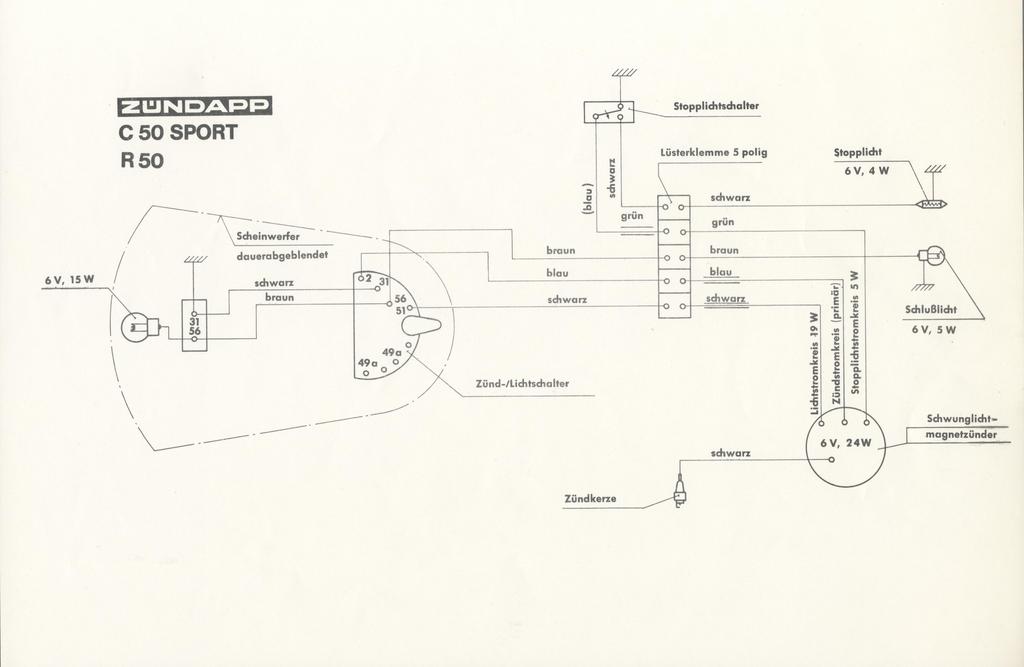

Nur beim Licht gab es einige Probleme, das Vorderlicht leuchtete, aber das Rücklicht nicht, Birnen waren jedoch alle heile.
Also haben wir die Kabel überprüft und sogar mit einem Multimeter durchgemessen - alle Kabel hatten vollen Kontakt - es ist also an Kabeln alles heile und auch an den 5 Lüsterklemmen hinter der Klappe waren alle Kabel korrekt angeschlossen..
Wir haben vorne am Schalter herum probiert und nach Schaltplan alles korrekt angeschlossen - jetzt ist jedoch die Funktion des Schalters komplett falschrum:
Linke Stellung (Schlüssel abziehbar): springt ohne Probleme an, nur Vorderlicht leuchtet
Mittlere Stellung: springt an, ohne licht
Rechte Stellung: Zündung aus, springt nicht an
Könnte jemand eventuell seine Verkabelung am Schlüsselschalter vorne fotografieren oder mir anders weiterhelfen?
Warum brennt nur das Vorderlicht?
Wenn man die vordere Lampe jedoch vom Rahmen löst, geht auch das Rücklicht, hat die Fehlfunktion des Lichts also irgendwas mit der Masse zutun?

Hier mal im zusammenhang
Hast du es jetzt hinbekommen?
Also normal hast du am Zündschloss folgende Positionen mit Farben:
2- Kurzschluss (schwarz)
31- Masse (braun)
56- Licht ausgang (grau)
58- Licht eingang (gelb)
Mehr sollte an der C50 517er nicht anzuschließen sein.
ja, vielen dank. Es hatten zwei kabel kontakt, die eigentlich keinen kontakt haben sollten ;-)
