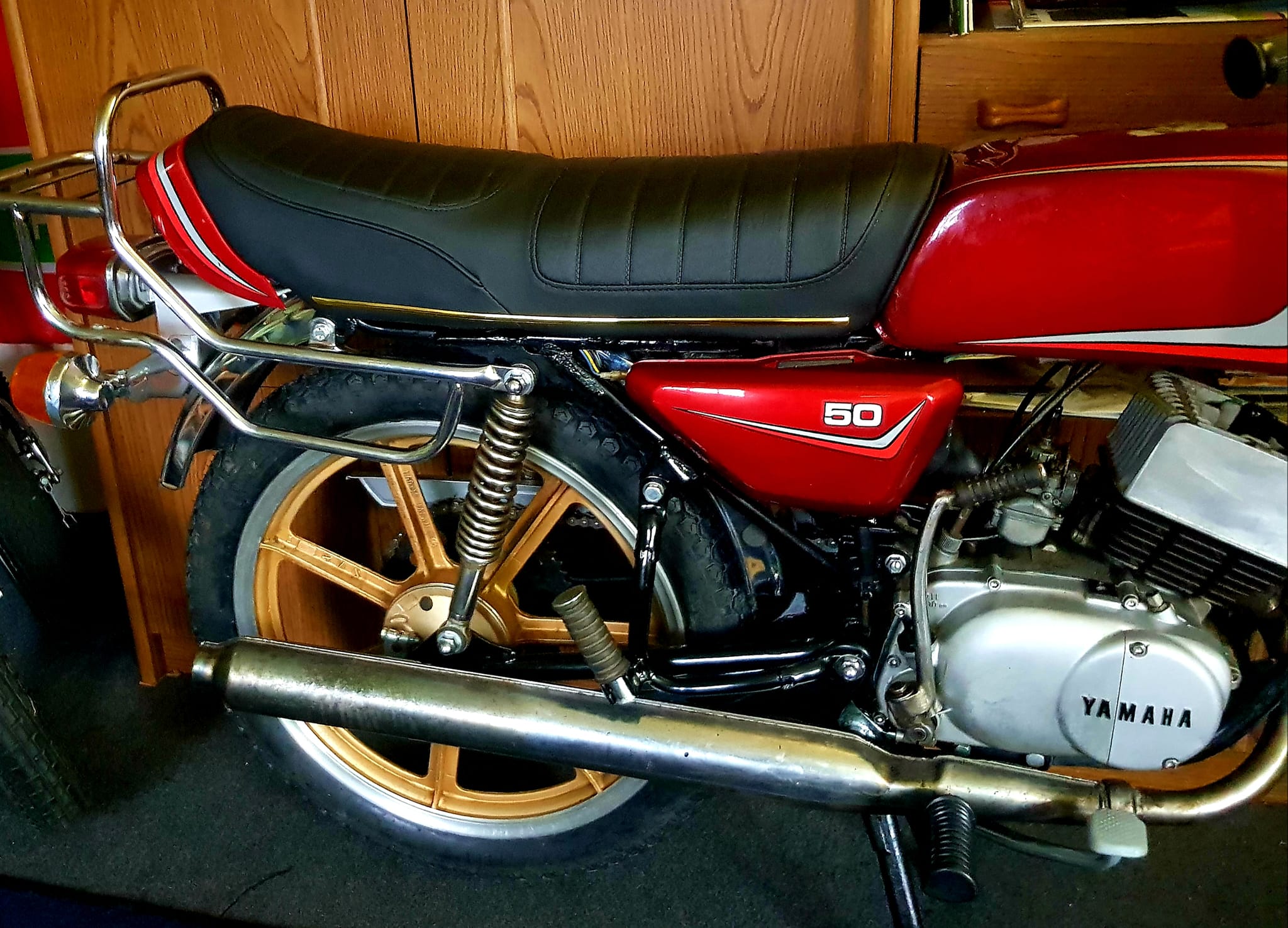

Sitzbank on unsern Chefsattler wieder da,kann der Frühling kommen.
Die andere neu originale Bank wird verkauft,siehr Ebay.
Lg
