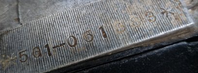

Guten Morgen,
ich habe eine Yamaha DT50 gekauft und die Motor Nr finde ich nirgends im Netz.
Sie fährt knapp 80 Km/h hat 5 Gänge. Für eine 50er viel zu schnell.
Kann einer von Euch was zu der Motor Nr sagen?

Wenn 5G1 könnte das von einer RD80 mx sein.
Moin Jörg,
das sieht aus, wie wenn die Nummer umgeschlagen wurde.
Ich erkenne da, wie Marco, eine "5G1" und das ist der Modelcode für die RD80MX von 1982.
