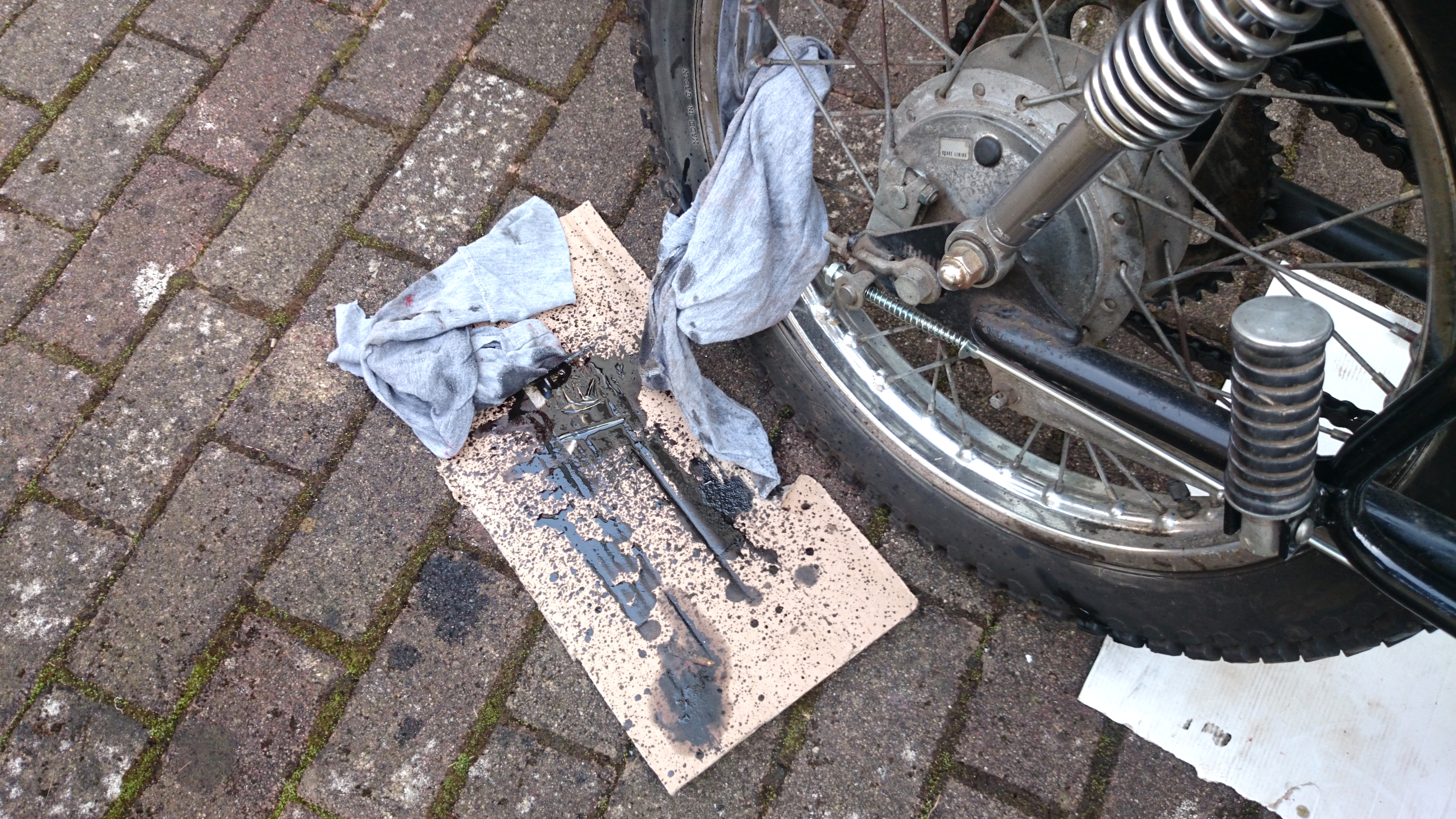

Aus dem Auspuff tropft extrem viel Öl, qualmen tut sie aber nich...
So siehts aus wenn sie 5 Minuten gelaufen is:

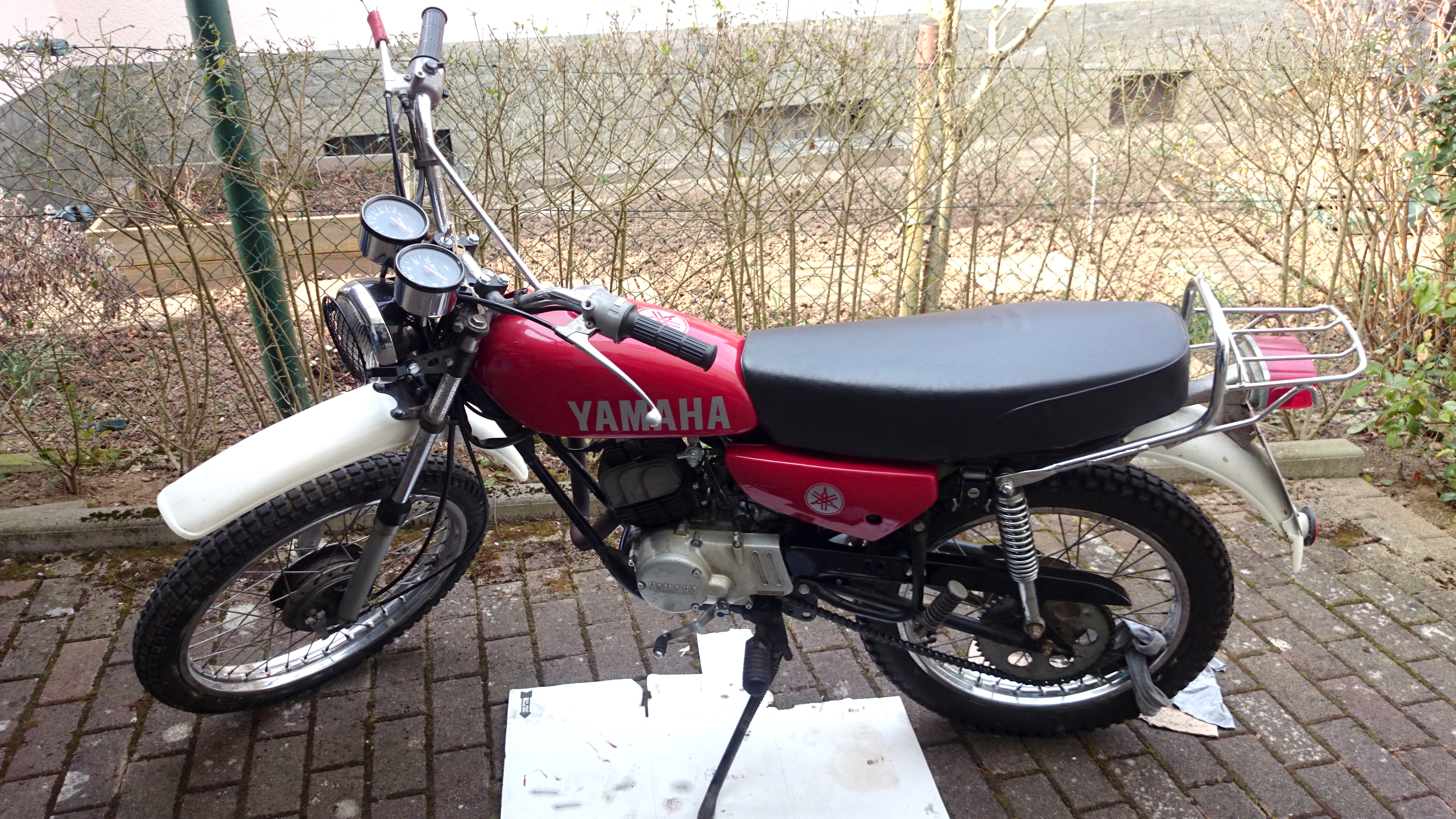

So sieht sie übrigens komplett aus:
