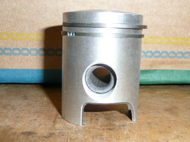

Hallo Zusammen,
bräuchte mal Eure Hilfe bezüglich eines Kolbens.
Passt dieser Kolben in einen Sachsmotor 50 S Bj. 1975 oder wo gehört der Kolben auf den Bildern rein. Durchmesser 38mm; Bolzen 14mm
Vielen Dank für Eure Infos

Sachs 50 S, Ausführung mit Graugusszylinder.
Steht oben auf dem kopf noch etwas?
ja, auf der Oberseite des Kolbens ist eine 38 und ein Richtungspfeil eingeschlagen.
Da ham wer doch die Lösung
