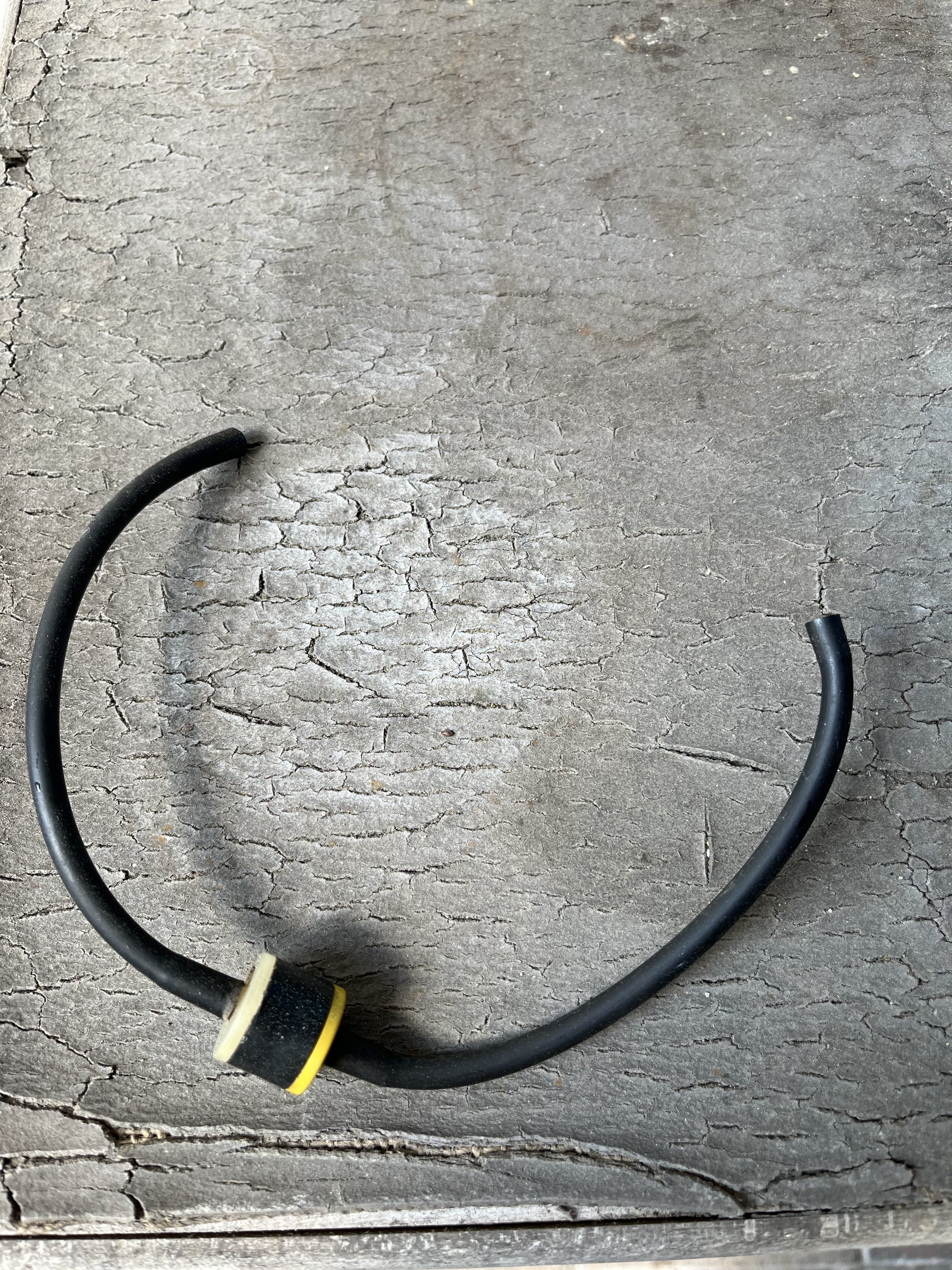

Ich bastele gerade an einem Puch Lido 80SE, Bj 1984 in weiß.
Beim zerlegen habe ich den Schlauch auf dem Foto abgezogen und weiß nun nicht mehr wohin damit?
Kann mir hier jemand weiterhelfen?

Hallo, habe eine Lido 50 und das gleiche Problem!
Meiner Meinung nach muss das irgendwo am Vergaser dran.
Kleiner Tipp, wenn du dich nicht auskennst, mach vor dem Demontieren von Bauteilen einfach ein Foto mit deinem Mobiltelefon.
So aus dem Handgelenk würde ich auf Kraftstoffleitung vom Tank zum Vergaser tippen, falls das ein Benzinfilter ist. Dann sollte ein Pfeil oder ähnliche Markierung angebracht sein, der die Durchflussrichtung bestimmt.

ich habe mittlerweile herausgefunden, wohin mit dem schlauch. er verbindet die beiden anschlüsse am vergaser, die nicht für die benzinleitung bestimmt sind. das ventil am schlauch muss in die korrekte richtung zeigen. der gelbe deckel in fahrtrichtung links, aber ohne gewähr😉
ich hatte die schwinge sowieso draußen. ohne ist der vergasersusbau zumindest verzwickt.
