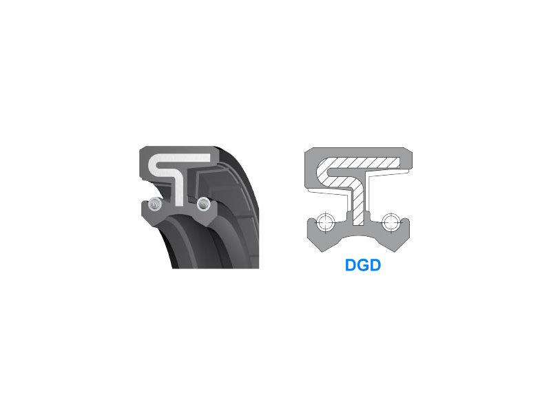

Für die Mofa würde ich diesen nutzen. Anrufen wann der WD hergestellt wurde. Nicht unbedingt NOS benutzen.
Wellendichtringe hinterlassen Einlaufspuren,bei Viton -FKM- FPM ist das wohl stärker .

NOS sind ja logischer Weise sehr alt und auch Kunststoff altert.
Ich würde da immer auf aktuelle, hochwertige Produkte zurück greifen.
