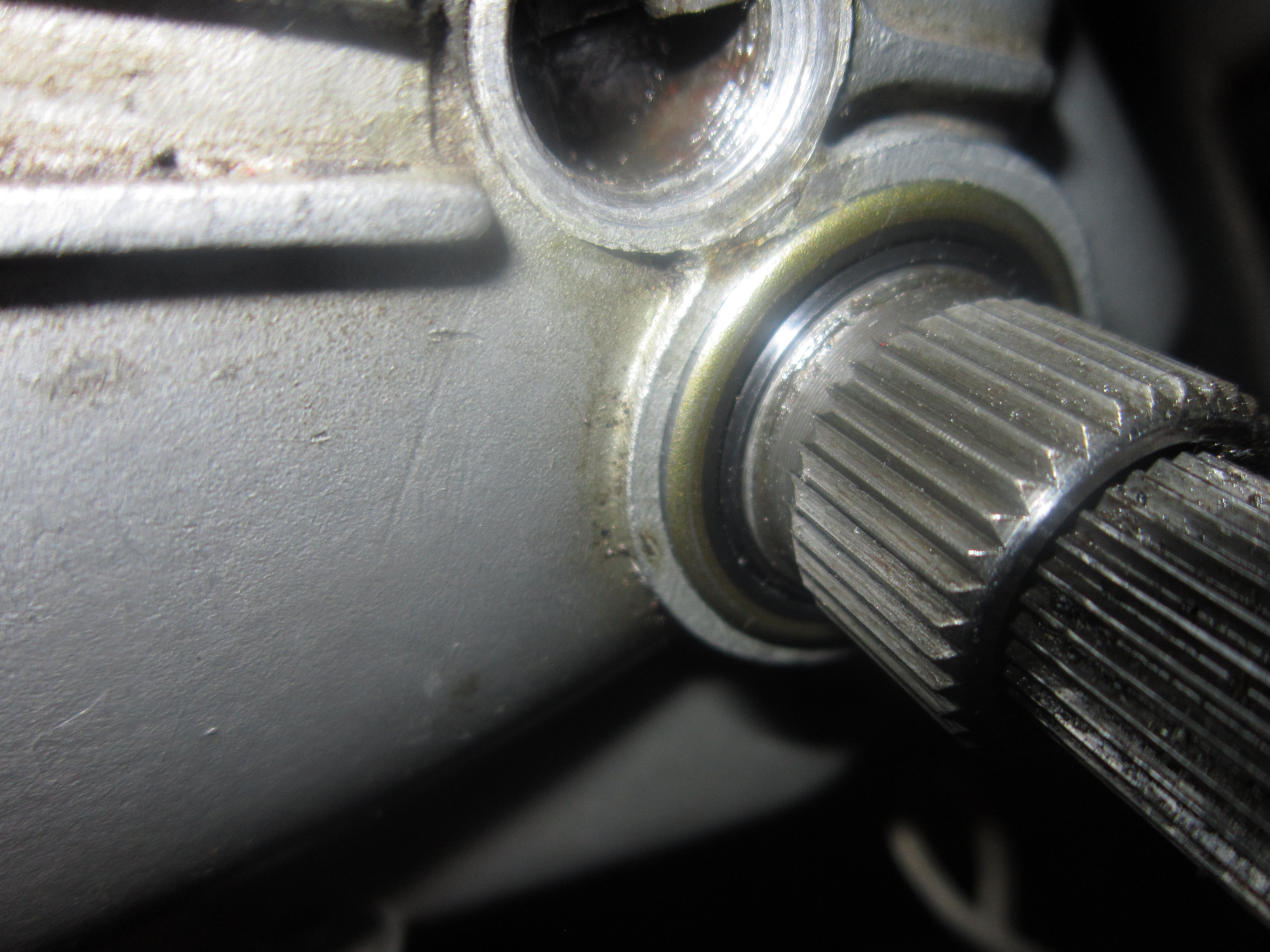

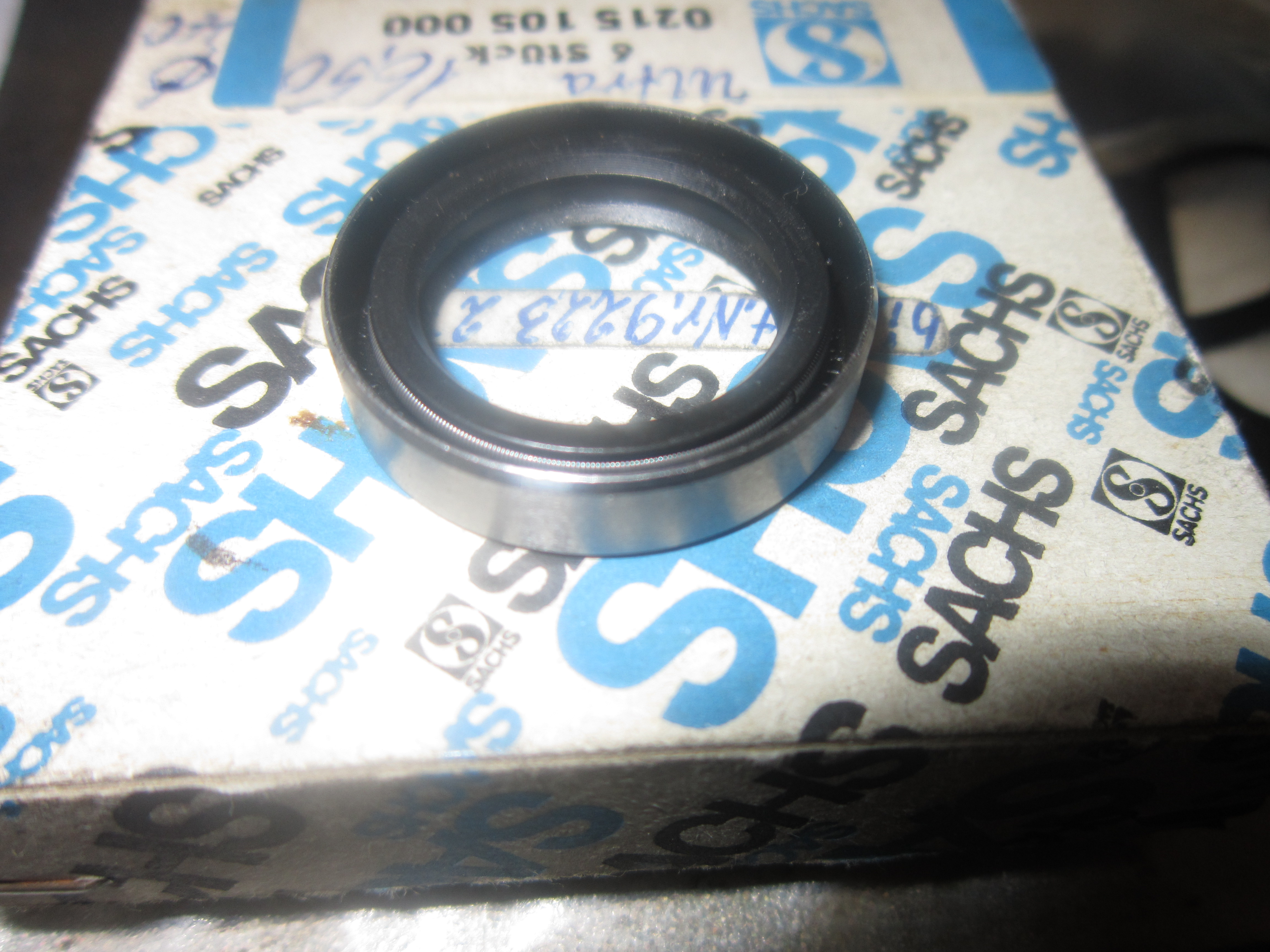

Der 50/5 AKF hat laut Ersatzteilliste am Kupplungsseitendeckel einen Wellendichtring 20x28x6.
Ich habe diesen in einem Deckel 501/4 mal eingebaut. Das passt und stört nirgends wenn man den Schalthebel ganz aufschiebt. Der Schalthebel berührt auch nicht die Schutzlippe. Diese sitzt auch passend auf der Schaltwelle. Dieser Wellendichtring Feder/Lippe hat eine zusätzlicher Schutzlippe.

Nur mal am alten Seitendeckel probiert ob es passt,ein WD ist mal Verschnitt.

Dieser Wellendichtring ist es:https://shop.eriks.de/ProductDisplay?searchTerm=20x28x6&catalogId=1000&langId=-3&storeId=100003&urlLangId=-3&productId=625669<br /><br />-- 05.11.2018 15:23 --<br /><br />https://shop.eriks.de/ProductDisplay?se ... tId=625669
