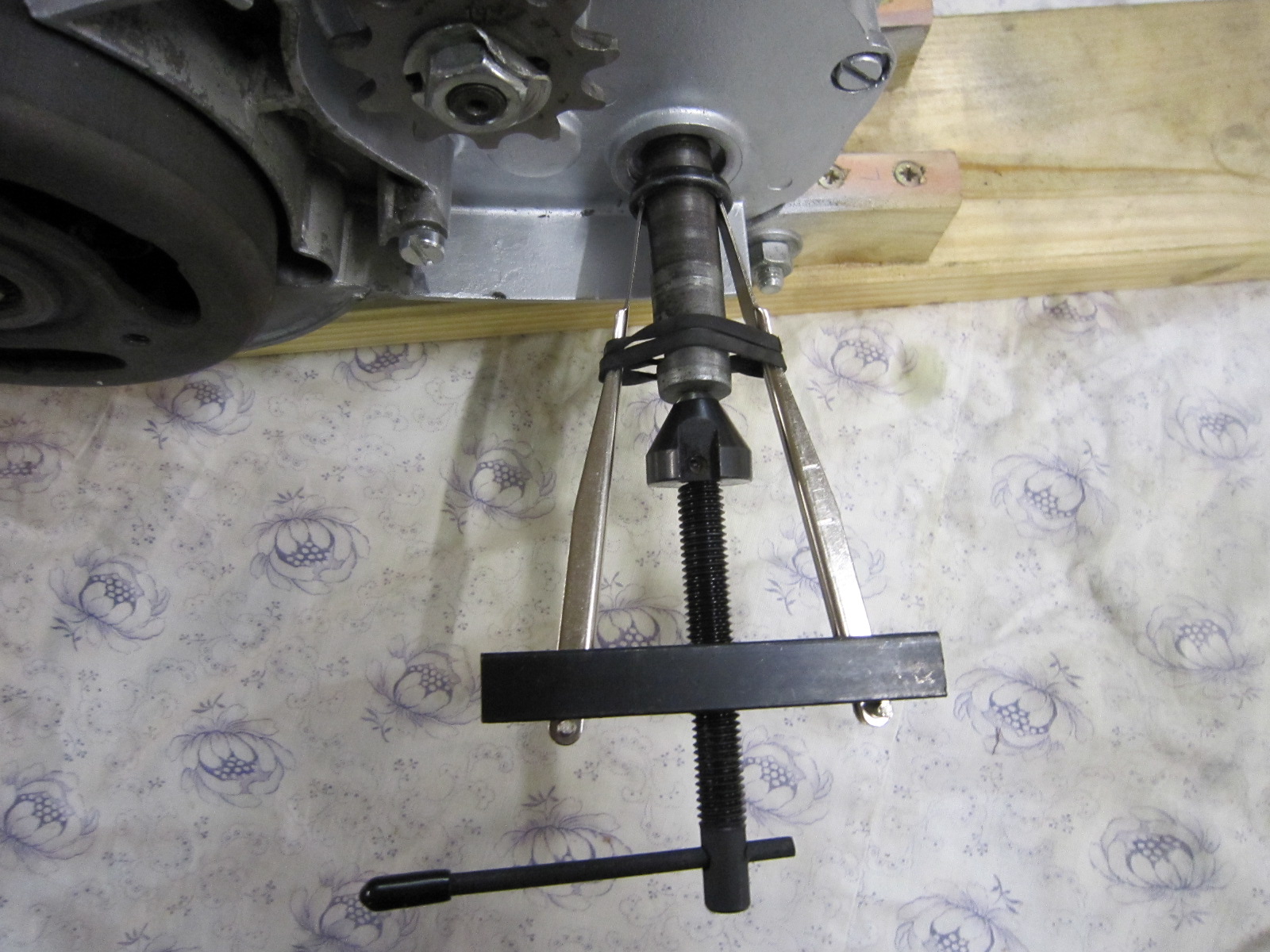

Zwei Spax-Schrauben rein und mit einem Auszieher abziehen.
bei "kleinen" wedis ist das nicht so gut mit der heimwerker spax methode.
die welle und der wedi sitz können durch die gehärteten spax schrauben beschädigt werden!
als profi ziehe ich den mit dem dafür passendem werkzeug.
dauert insgesamt etwa 3- 5 minuten mit den dazu eingespannten, passenden abzieher einsätzen.

Das entsprechende Vorsicht und Sorgfalt nötig ist setze ich einfach einmal vorraus. Nicht jeder hat zudem das Werkzeug zuhause.
Ist auch nicht unbedingt eine "Heimwerkermethode". Sachs beispielsweise beschreibt das so in den offiziellen Reparaturanweisungen.
stimmt, sorgfalt, gepaart mit bedachtem arbeiten sollte immer standart sein.
ebenso das passende werkzeug.
wers nur einmal braucht kanns bestimmt irgendwo ausleihen.
