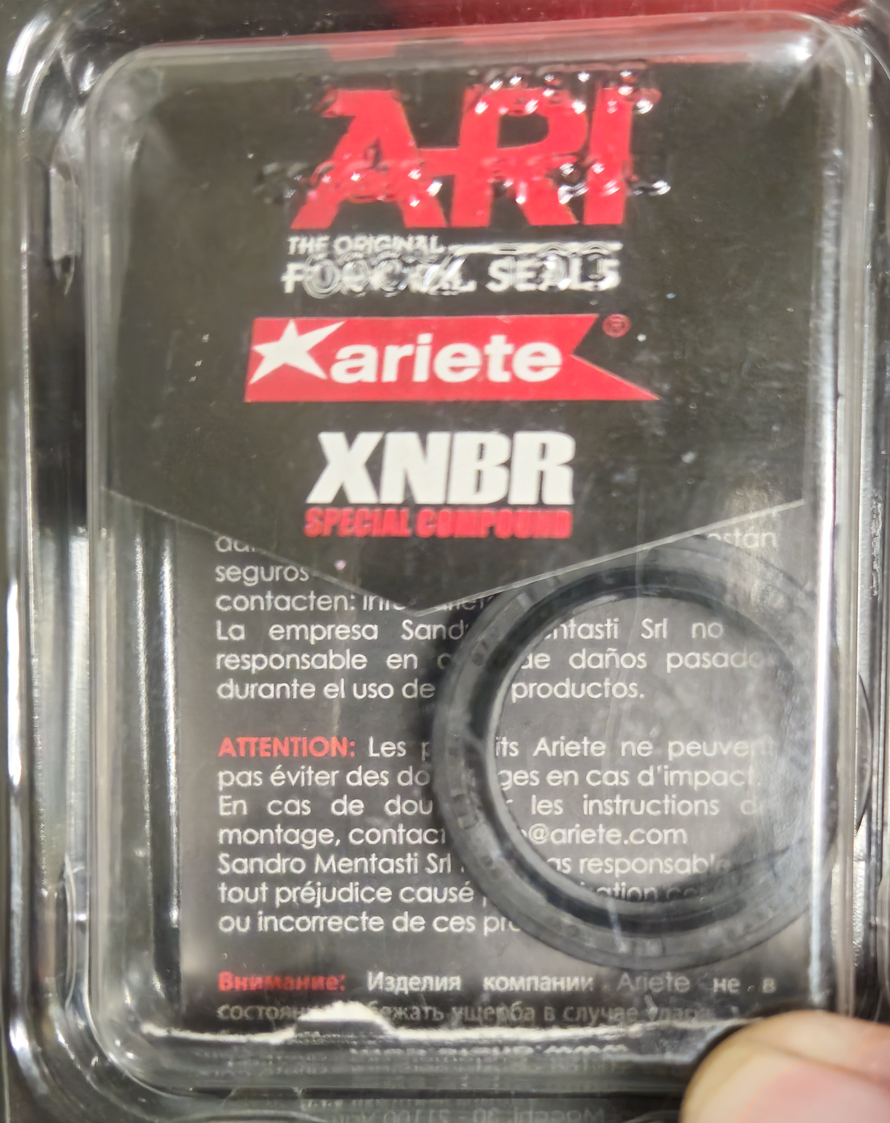

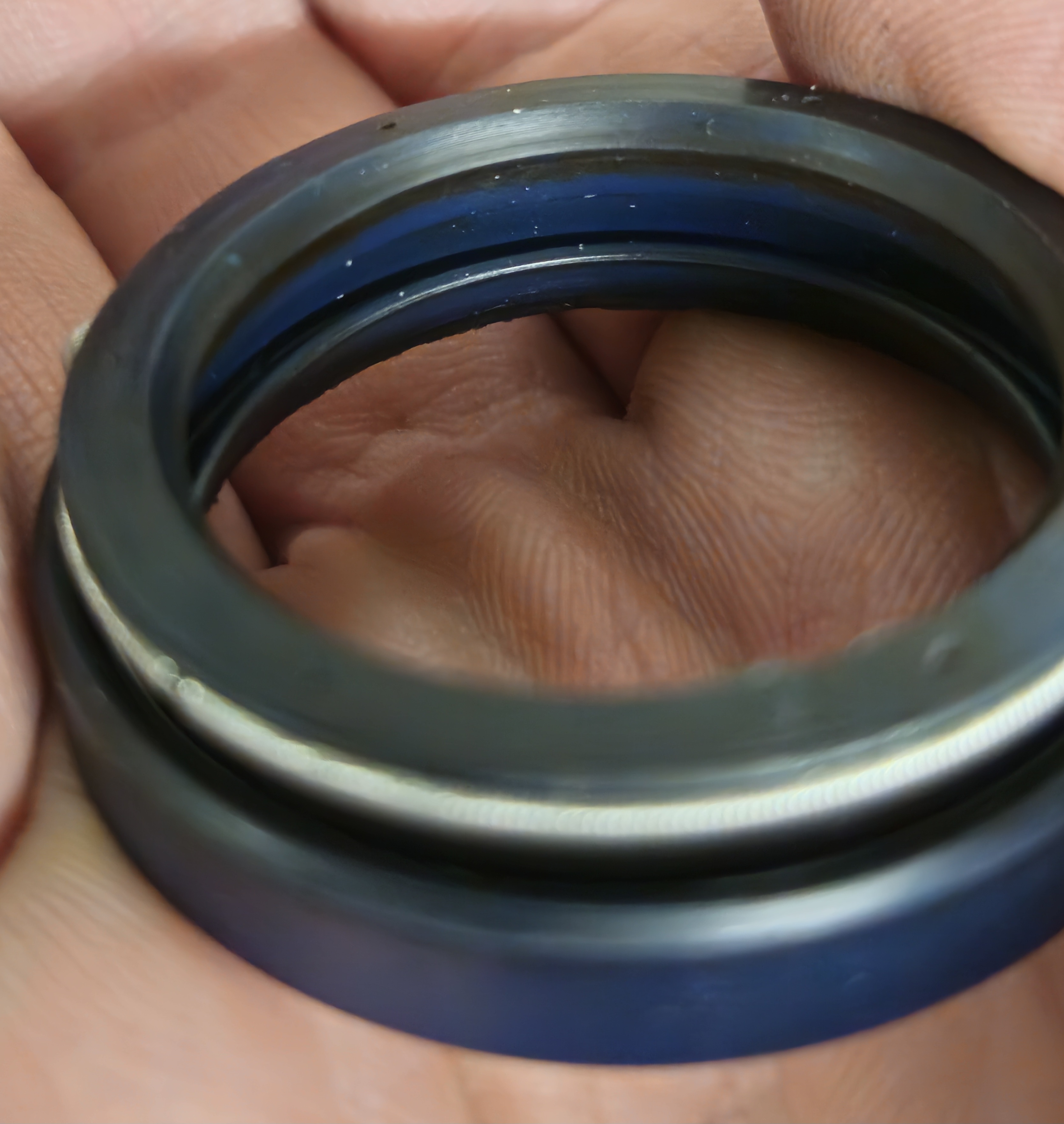

Ersatzteile hab ich damals, bei Anschaffung bei der IG bestellt. Leider passen die Wedis nicht.

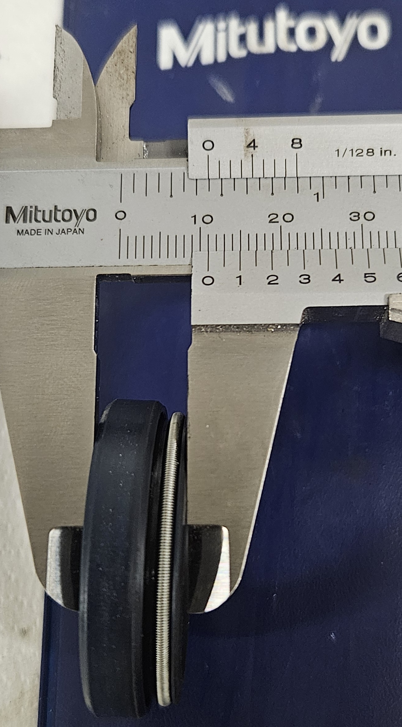

Maße Neuteile: 30x40x7mm, zu flach. ~4-5mm Distanz zum Sitz des seegerings.

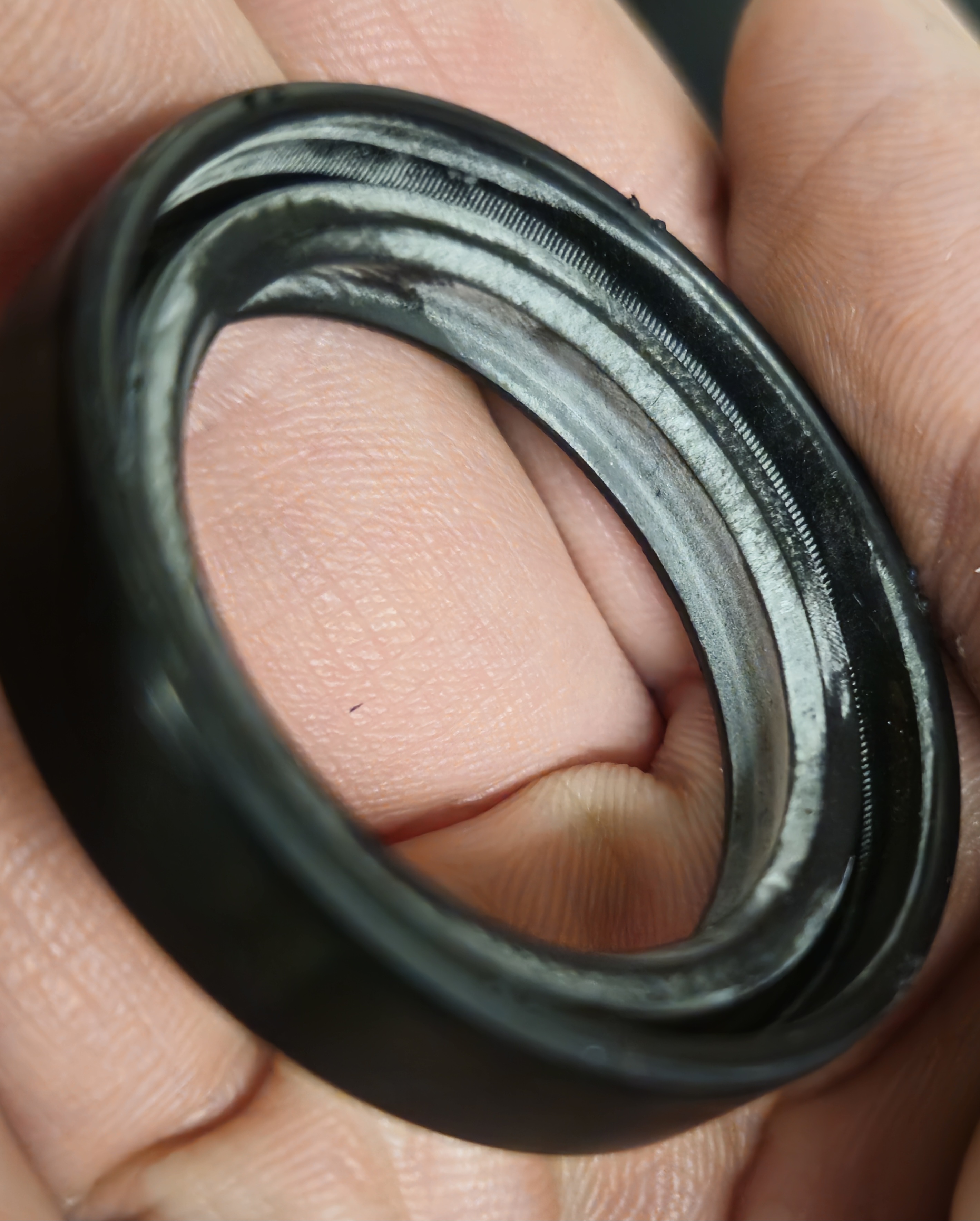

Maße Altteile: 30x40x~11mm, könnte 0,5mm dicker sein.
Viel genauer kann ich leider nicht messen.
Die Bauform unterscheidet sich auch deutlich.
Neuteil
Altteil
