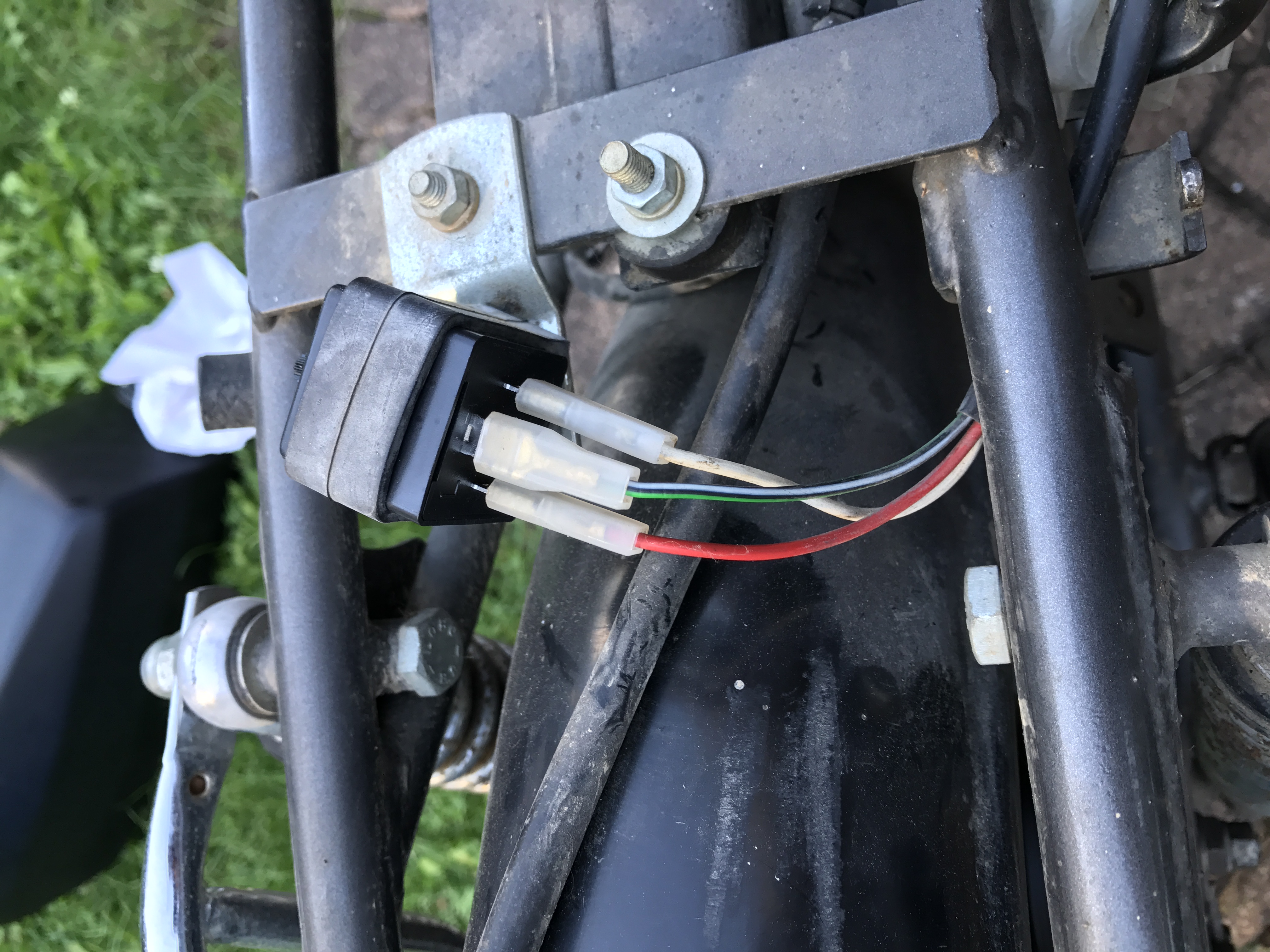

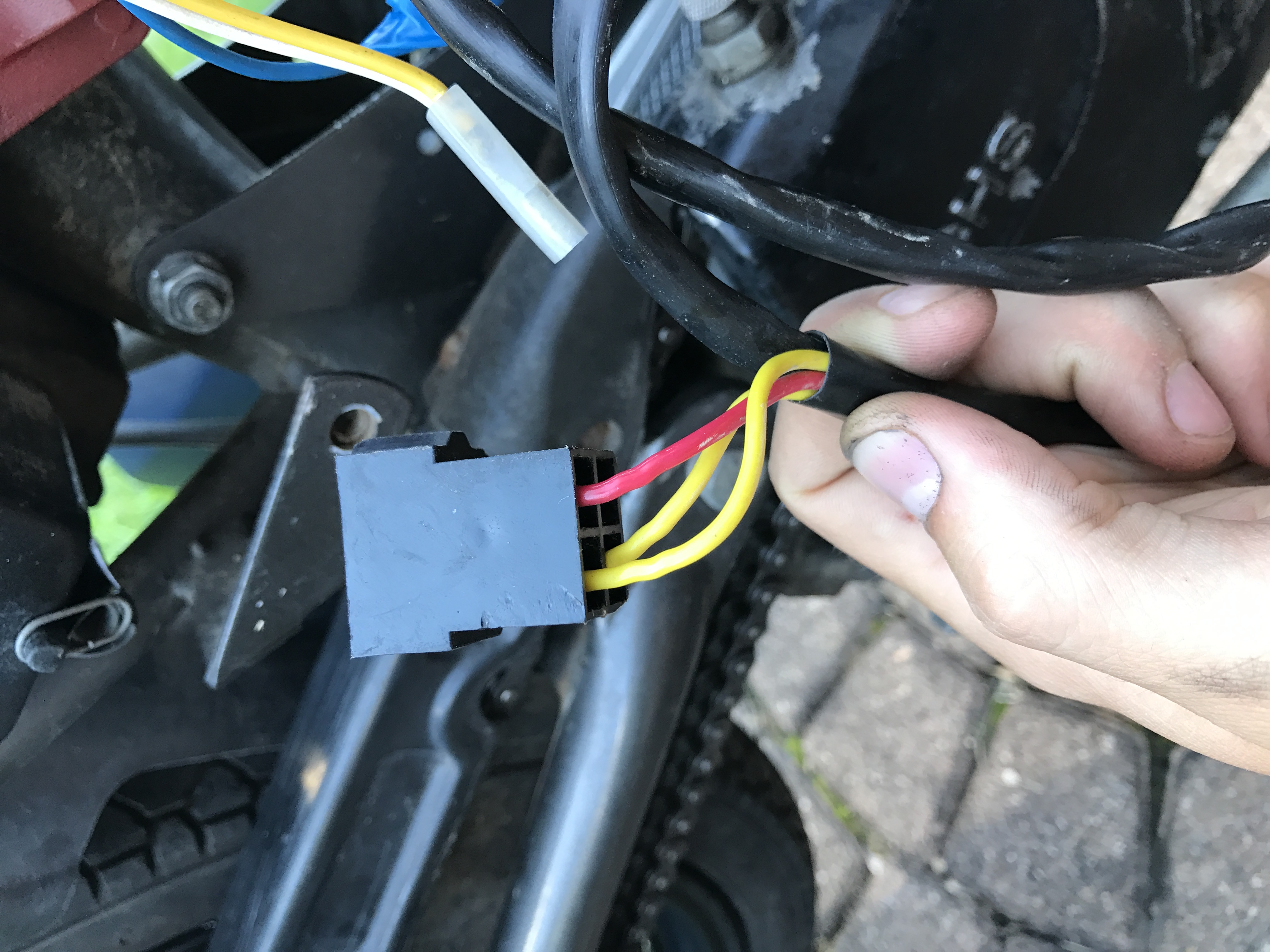

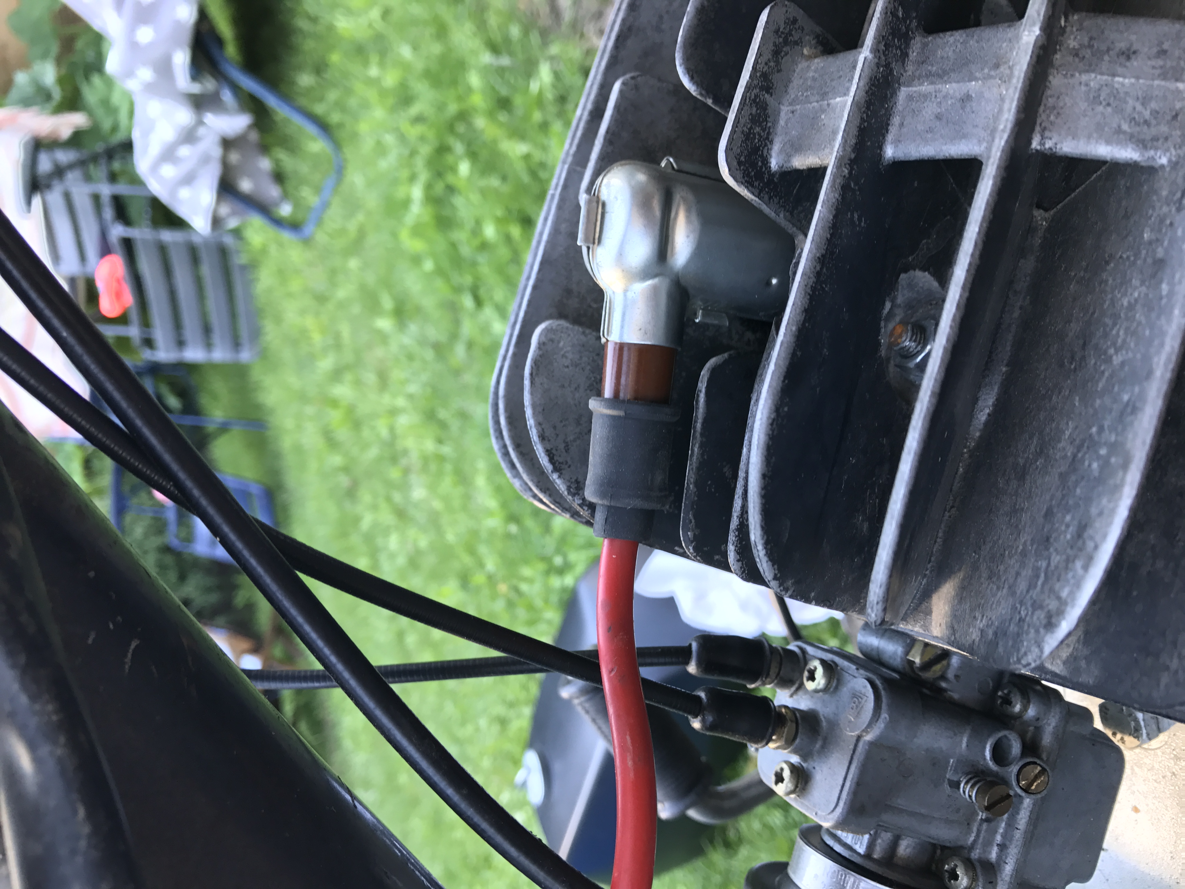

Hallo Leute,
die letzten zwei Jahre sind vergangen, ich habe in der Zwischenzeit auch so manche Projekte vollendet, doch mein Sorgenkind lässt mich nicht in Ruhe.
Ich als absoluter Elektrik-Laie habe mich (da ich nach ausgiebiger Internetrecherche kein originales ducati-polrad auftreiben konnte und der Umbau eines anderen, vermeintlich passenden polrades dazu führte dass die Maschine rückwärts lief) tatsächlich dazu entschieden die kx von originaler 6v/40w-Ducati-Zündung auf eine 12v/130w-motoplat umzurüsten, nun ging ich naiver weise davon aus, dass sich das Ganze um einiges einfacher gestaltet.
Da ich schier am verzweifeln bin habe ich mich kurzerhand dazu entschlossen euch um Hilfe zu bitten.
Momentaner Status ist:
Motor und Zündung sind eingebaut, 12v-LED-Blinker mit passendem Relais ebenfalls, tachobeleuchtung hat auch 12v, Richtungsanzeiger am Cockpit auch. 12v/12w-LED Birnchen für den Scheinwerfer ist bestellt, muss lediglich noch ein 12v Brems- und Rücklicht besorgen. Nun ging ich fälschlicherweise davon aus, dass ich lediglich das rote 12v-Kabel des Generators mit dem originalen weiß/gelben Kabel der kx5 verbinden muss um die bordelektrik zu betreiben, die beiden gelben Kabel der Zündung hätte ich außen vor gelassen. Des weiteren bekomme ich sie nicht einmal zum laufen, da sie keinen zündfunken hat, wenn ich die Zündkerze an Masse halte, sie funkt lediglich, sogar kräftig, wenn ich sie mit ca 1cm Abstand zum Block halte und durchtrete. Ich schätze wenn sie läuft wird der 6v-Facomsa-Drehzahlmesser aufgrund der abweichenden magnetpolpaare und Spannung ebenfalls verrückt spielen.
Bilder der verpfuschten Maschine sind angehängt.
Ich hoffe ihr könnt mir in irgendeiner Art und weise weiterhelfen, wenn nicht weiß ich auch nicht weiter.
Vielen Dank im Voraus
Luca

Hi
Mach mal ein Foto von der Zündung/Polrad.
Ultra 80 Zündung mit schweren schwarzen Polrad?
Moin Klaus,
ja, ist eine mit dem schweren schwarzen polrad.
Brauchst du noch das Bild?
Also die 130 Watt Anlage muss man auch mit 130 Watt auslasten. Trotzdem braucht diese Anlage dann immer noch einen Spannungsregler, der gehört zur Elektrik der entspr. Modelle.
Klemme vor weiteren Versuchen die Lichtkabel lieber ab, sonst ist dein teures Zeug gleich wieder kaputtgefurzt.
Sicher, dass die Kerze i.O. ist?
