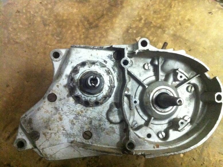

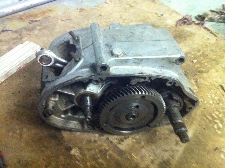

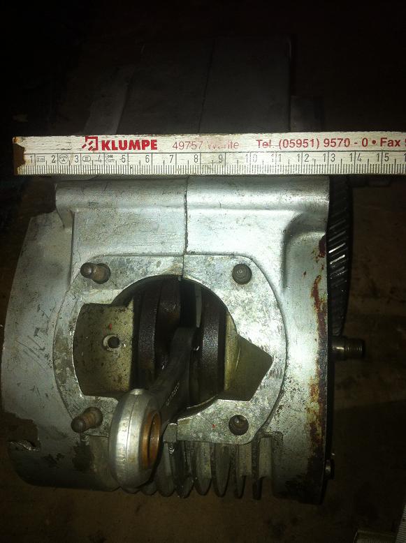

Hi, bin gerade dabei einiges aus meiner "Sammlung" bei ebay zu verkaufen.
Nun bin ich auf einen alten Motorblock gestoßen den ich irgendwann mal bei ebay geschossen hab. Kann mir jemand sagen was für einer das ist?
denke als Teileträger oder so wird der noch taugen. Dreht an der KW gut, gänge lassen sich schalten, allerdings nur nach und nach, wenn man den Motor dreht.

Das ist ein 3 oder 4 Gang Sachs 501 BKF (501/3 BKF bzw. 501/4 BKF). Es ist kein 501/4 CKF, die hatten die KW schon mit Stahlpleuel. Das Kupplungsrad stammt allerdings von einem Motor mit 5 Lamellenkupplung (entweder Sachs 50 S, SW, SWD, 50/5 AKF oder 50/5 WKF) und gehört nicht zu diesem Block.
Danke Holger, dann baue ich den Kupplungsgrad da runter. Müsste dann ja zu meiner KX passen oder?
mal schauen welche Kupplungslammelen da drauf sind.
