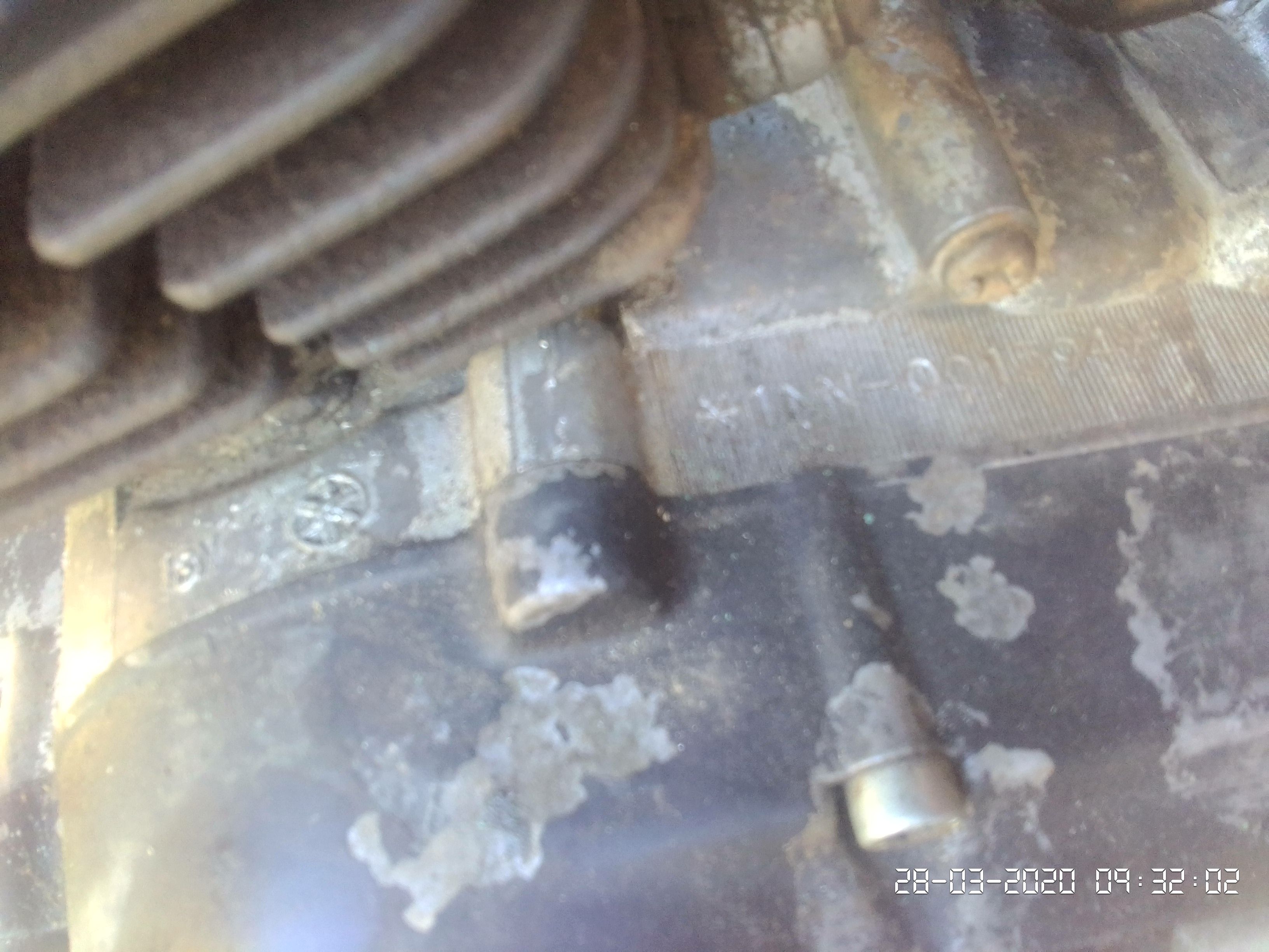

moin moin,
Ich brauche neuen Kolben usw, leider ohne Papiere . Nun bin ich unsicher, ist es eine R oder mX oder was anderes ?
Bj 1986, Typ INN 001594, Espanola, Sociedad (schwer zu lesen)
Wegen richtiger Bestellung,
Herzlichen Dank im voraus
Horst

MX, zumindestens vom Motor her.

DT 50 MX ??? ist das sicher ? oder soll ich noch Bilder vom Motor oder so dazustellen ?
Da nur auf dem Grundstück gefahren wird ( Vieh treiben) könnte ich da auch ein 80 er Kolben oder ähnliches verbauen , und wenn ja, wäre ein Link zum Kaufen super. Ist ja nicht so einfach das richtige ,dann zu bestellen.

RD 50 MX ?<br /><br />-- 28.03.2020 21:16 --<br /><br />Motor Bild

Am Zylinderfuss steht bei Yamaha ( Ori Zylinder ) immer der Hubraum und um welchen es sich handelt.
Laut Motornummer scheint es sich um einen 50 ccm Motor zu handeln
80 ccm geht dann nur mit Motorwechsel, aber der passt ohne änderung da rein
Gruss Rainer

Danke, ist es nun eine MX oder DT 50 R ?
Es gibt mir da bei eBay zu viele Möglichkeiten, oder wo bestellt man sowas ?

Laut Wikipedia kam die DT 50 R 3MN erst 1989 auf den Markt und wurde 97 durch die DT 50 R abgelöst.
Demzufolge müßte es eine MX sein.

Es ist eine DT50MX-S

Danke an alle , Bestellung und Einbau war erfolgreich. Ich hoffe es bleibt auch so :)
