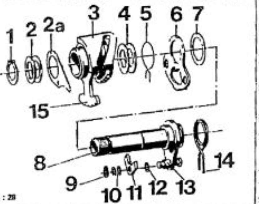

Hallo Holger,
ich hab mir einen sehr schlechten SW 80 geholt, der hat auch einen gefederten Schaltautomat. Leider fehlt da das Halteblech 2a.
Wo bekomme ich so was her?
Vielen Dank
Schöne Grüße
Roman
Das meinte ich.
Danke
