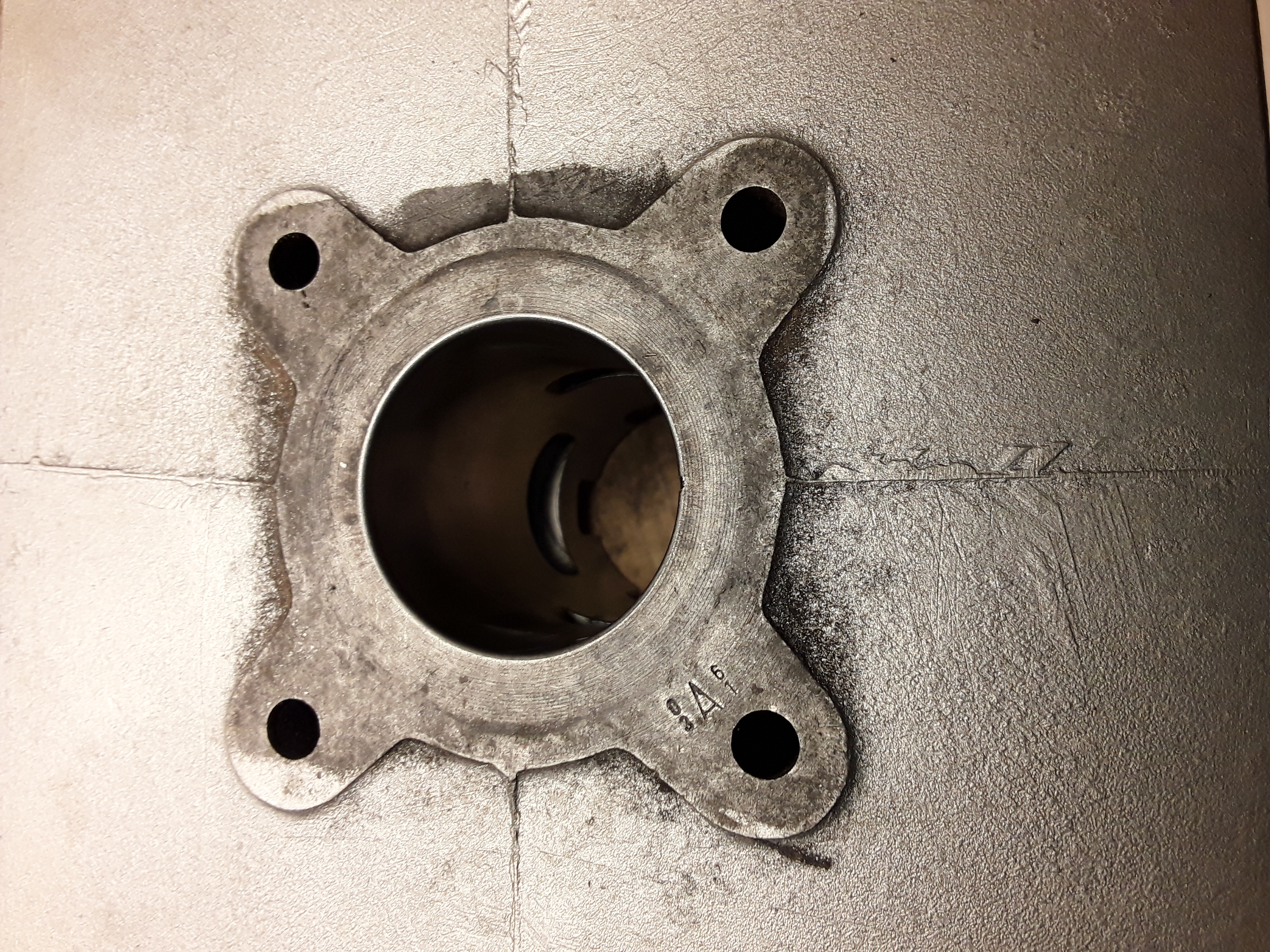

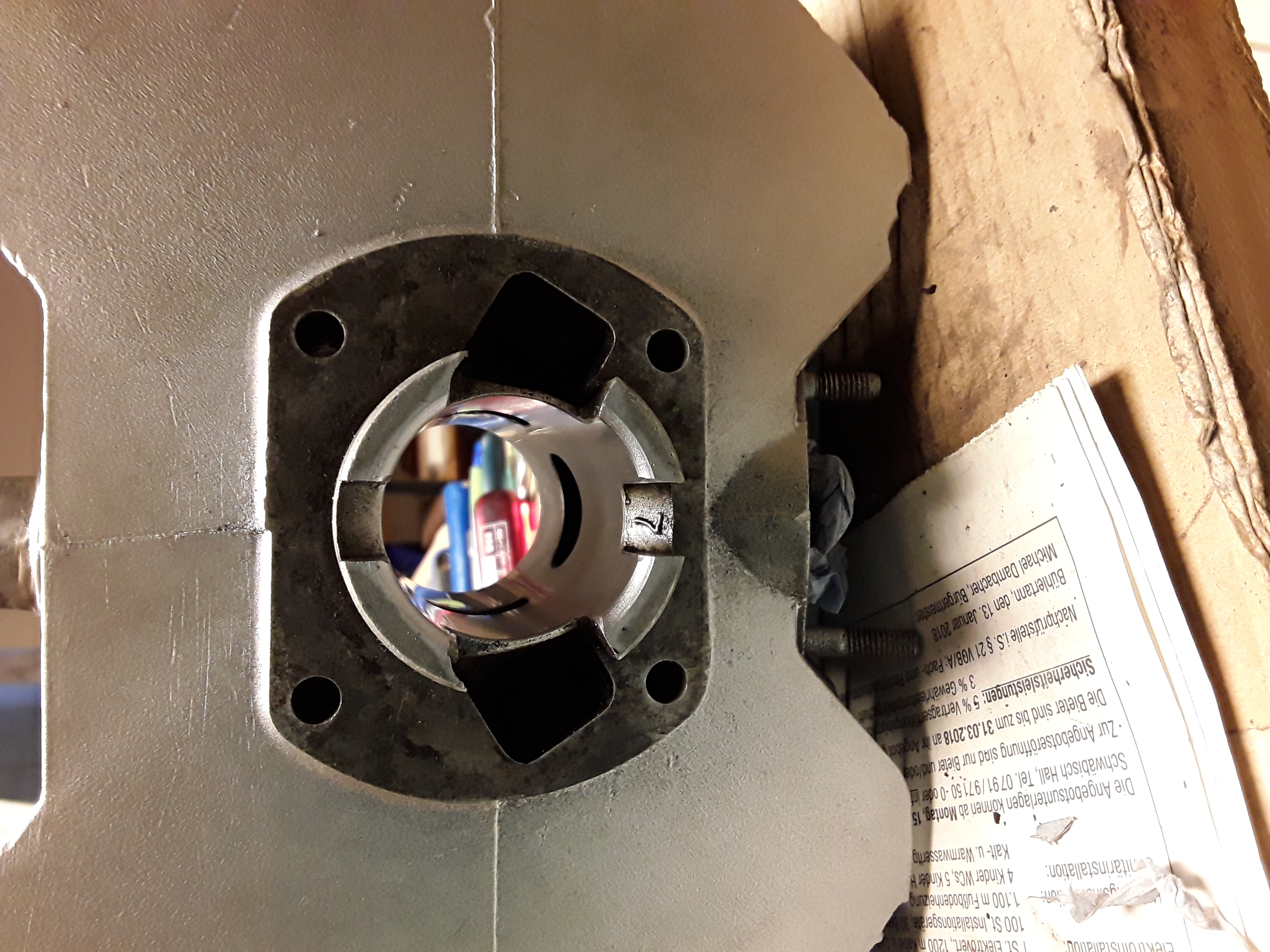

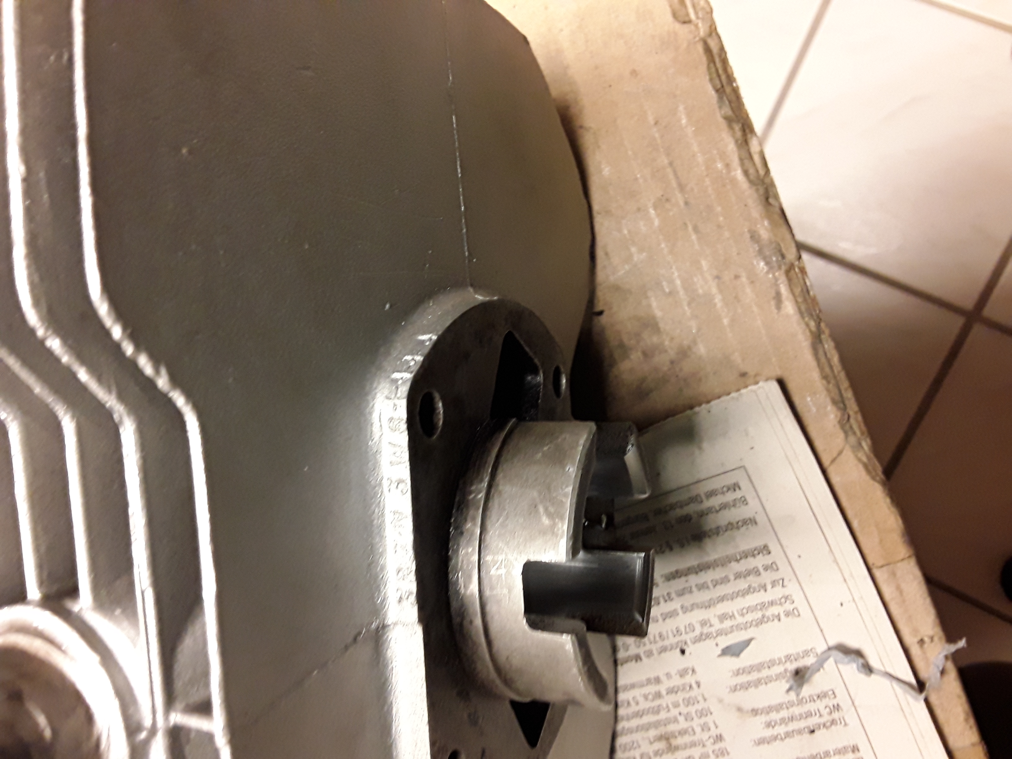

Hi, wie erkenne ich einen 50S Zylinder?
Der Motor ist ein 501/CKF von einer Supra 4 GP.

Hi, seitlich am Zylinderfuß vom 50s steht 38ZN3
und am CKF Zylinder steht 38ZN6
Moin
Genau richtig. 38 ZN3 6,25 PS
Dein Zylinder ist ein 50S.
CKF Zylinder gibt es erst ab Maßgruppe B.
Anschluss Ansaugstutzen 50S 26 mm ,CKF ist kleiner 23 mm. Kanäle sind ja auch anders .
